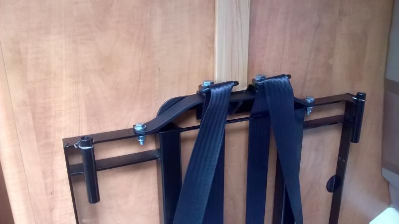

Io la tv la ho montata senza fissarmi alla parete del bagno, ma ho fatto una staffa metallica, rivestita di plastica color legno, fissata sull'attacco delle cinture di sicurezza (idea copiata da qualcun altro quà sul forum)
Per quanto riguarda invece il cric in presenza della seconda batteria, lo ho messo nel vano sopra alla caldaia, mentre la chiave e il triangolo li tengo sotto al letto davanti alla condotta che porta l'aria calda al serbatoio bianche.

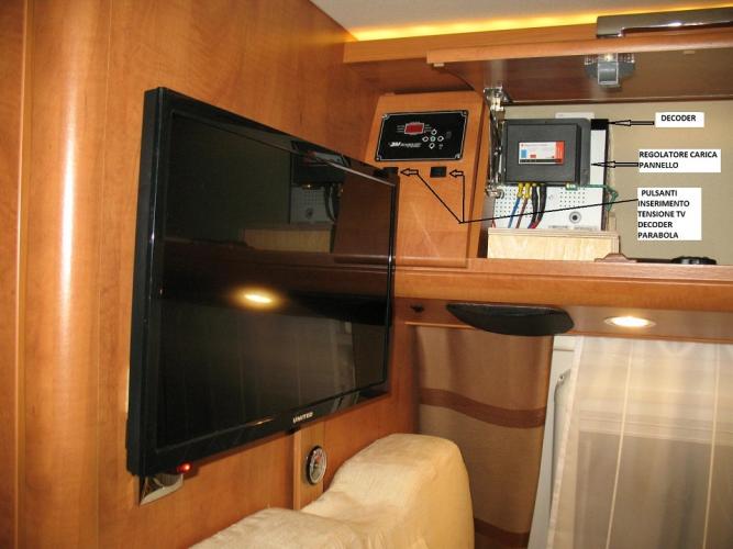

Buongiorno amici, in zona letto ho fatto montare un 19 pollici della Moove con decoder sat incorporato (funziona a12 V) Il braccio porta tv è a due snodi (con chiusura di sicurezza durante la marcia) e permette sia la visione
frontale (dal letto) che la possibilità di alzare il letto per accedere al gavone e non interferisce con lo sportello del pensile. In dinette ho fatto installare un 22 pollici sempre della Moove (quindi con decoder sat incorporato). Per quanto riguarda Sky: ho acquistato una Chromecast, ho un mobile wi-fi con 30 GB al mese e attraverso uno smartphone Android vedo Sky Go sulla tv.
Avevo preso in considerazione anche io un montaggio come quello che hai fatto tu, ma per me la TV risultava troppo bassa, quindi ho preferito prenderla più piccola e porla all'altezza del pensile.

In risposta al messaggio di Obelix 1 del 14/03/2019 alle 13:10:53
Per quanto riguarda invece il cric in presenza della seconda batteria, lo ho messo nel vano sopra alla caldaia, mentre la chiave e il triangolo li tengo sotto al letto davanti alla condotta che porta l'aria calda al serbatoio bianche. Obelix
bel sistema, io avro il pannello lcd della parabola li dove tu hai quello nero e sotto una presa 12 e vicino una usb doppia, pero il decoder mysky è un po più grosso del tuo, finiro per comprarne uno di quelli bianchi mi sa, cmq bel lavoro davvero
