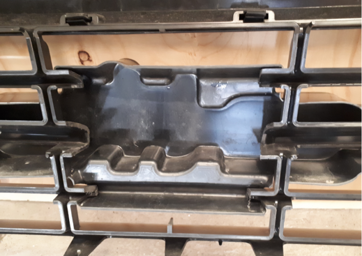

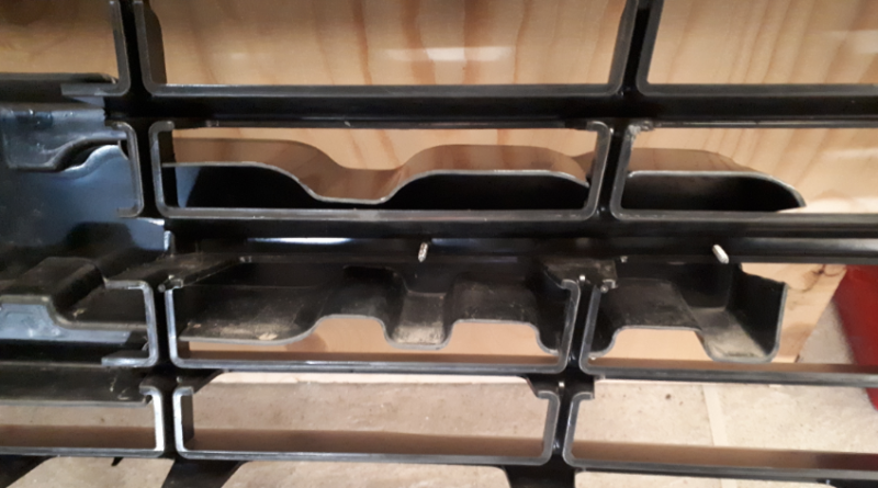

Buongiorno a Tutti...
Qualche tempo fa qualcuno di Noi (ora non ricordo più chi fosse) chiedeva se si poteva togliere la mascherina anteriore con il logo Malibù e se era solo ad incastro....per lasciare solo quella con la dicitura Fiat.
Ora ho potuto vedere da me, perchè sto smontando il muso dopo aver rotto e piegato un pò di pezzi a seguito di un investimento di un cane randagio.
Ebbene la risposta è No...in quanto il logo Fiat è stato tagliato...e la mostrina con logo Malibù è avvitata con 4 parcker sotto le lettere cromate che sarebbero da scollare e di conseguenza rimanere con una mascherina rovinata.
Allego foto sperando che si capisca:

Buongiorno a Tutti... Qualche tempo fa qualcuno di Noi (ora non ricordo più chi fosse) chiedeva se si poteva togliere la mascherina anteriore con il logo Malibù e se era solo ad incastro....per lasciare solo quella con
la dicitura Fiat. Ora ho potuto vedere da me, perchè sto smontando il muso dopo aver rotto e piegato un pò di pezzi a seguito di un investimento di un cane randagio. Ebbene la risposta è No...in quanto il logo Fiat è stato tagliato...e la mostrina con logo Malibù è avvitata con 4 parcker sotto le lettere cromate che sarebbero da scollare e di conseguenza rimanere con una mascherina rovinata. Allego foto sperando che si capisca:
Ciao Moby, ero io che chiedevo della scritta sulla mascherina, ti ringrazio tanto della preziosa risposta, apprendo quanto dici e mi rassegno a lasciare il logo Malibu, davvero gentile oltre che esaustivo nella risposta, ho capito tutto.

No Mauser io non vendo la mascherina, volevo soltanto togliere se era possibile in logo Malibu sostituendolo con quello della Fiat, ho appreso  che non è possibile e quindi non ne faccio di niente, anche nel caso decidessi di mettere la mascherina completa Fiat quella Malibu la terrei comunque perché quel giorno che rivenderò il mio camper dovrà avere tutti i pezzi originali, proprio per non essere accusato di aver incidentato il mezzo, grazie ugualmente.

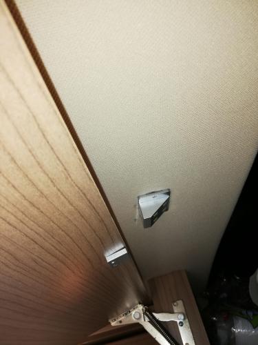

Buonasera a tutti. Qualcuno di voi ha installato una luce nel vano sopra la cabina del Malibu?
Aspetto fiducioso il vostro aiuto. Ciao

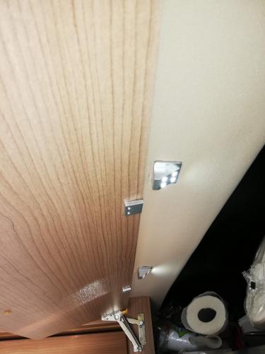

Mia moglie era da un po che me la chiedeva ed io ci mettevo su piede, poi ha minacciato di chiudermi a chiave il frigorifero ed allora in fretta e furia ho comperato una plafoniera a batterie e la ho staffata dentro al vano sopracabina.
Non è venuta un gran che ma il frigorifero è rimasto aperto.

Io l'ho fatto proprio questa mattina, utilizzando due luci a LED con sensore magnetico. Il filo di alimentazione passa sopra il compensato del tetto. L'illuminazione è sufficiente.

Ciao ik6amo.Per sensore magnetico intendi il comando di accensione? Inoltre vorrei sapere se il compensato va smontato e il cavo di alimentazione da dove arriva. Grazie
ik6Amo
ik6Amo
Inserito il 26/03/2019 alle: 08:13:02
In risposta al messaggio di Furgonato del 25/03/2019 alle 21:53:36
Il cavo di alimentazione arriva direttamente dalla centralina sotto il sedile di guida ed alimenta, oltre alle luci in discussione, la luce esterna della veranda.
Il compensato non va smontato, non serve perchè è facile infilare un dito od un cacciavite per intercettare il filo delle lampade.
E' sufficiente stabilire bene la posizione delle luci e dei fori da fare per far passare il filo; bucare con le modalità che poi spiegherò; collegare le luci all'impianto cellula e far incastrare il filo di alimentazione fra il tetto del mezzo ed il compensato del soffitto cellula; montare i magnetini sullo sportello.
Per bucare.
Il soffitto celllula è composto da uno strato di TNT; uno di spugna; un foglio di compensato e poi, sopra altra spugna ed un foglio di PVC.
Se si agisce direttamente con una punta di trapano si rischia di far danni, poichè la punta potrebbe prelevare il TNT ed arrotolarlo, strappandolo. E' quindi necessario bucare  prima il TNT e la spugna del soffitto. Questo si può fare, una volta segnato il foro, utilizzando uno stiletto rovente.
Io ho riscaldato una vite da 4 mm ed ho fatto il foro superficiale, fino quindi al compensato; poi, con una punta da 5 mm, ho bucato il compensato; successivamente ho riutilizzato la vite arroventata per bucare la spugna sopra ed il foglio di PVC.
Una volta realizzato il foro basta infilare il filo, prelevandolo sopra utilizzando un dito o, in caso il dito non passi, un cacciavite sufficientemente lungo.
Una volta fissate le luci e provata l'accensione, è sufficiente fissare i magnetini allo sportello, per permettere lo spegnimento alla chiusura.
Dimenticavo: credo che le luci siano sul catalogo Brunner. Le ho comperate presso un accessori camper per 10 euro l'una.
