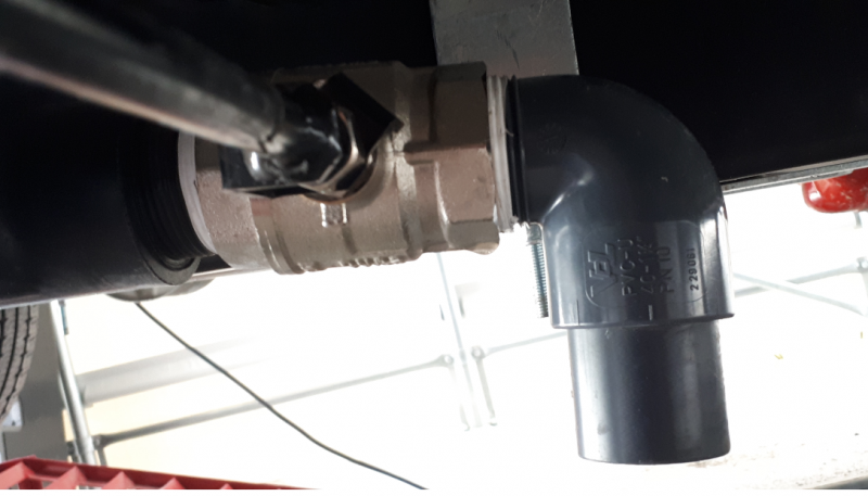

Da quanto ho visto, il tubo di scarico rappresenta proprio la parte più bassa che, con l'applicazione del gomito, verrebbe ulteriormente abbassata. Anche io ho i cerchi da 16, monto anche le sospensioni ad aria, ma preferisco
non avere certe sporgenze. Speravo che qualcuno avesse effettuato lo smontaggio della coibentazione del serbatoio, ed esaminato l'attacco dello scarico, per sapere in maniera rapida come agire. Dovrò trovare il tempo di esaminare bene la situazione. Riguardo l'uso del tubo di alluminio di Oasi54, potrebbe essere una soluzione di poco ingombro, ma come hai fatto per raccordarlo allo scarico?
Ciao ik6Amo, ho tolto e recuperato una parte (quella con la guarnizione in gomma) di un  giunto a bicchiere in PVC e fissato nella parte interna del tubo rettangolo in alluminio.

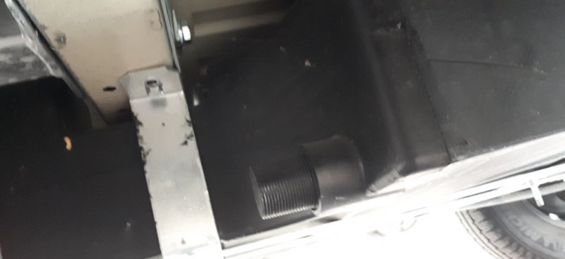

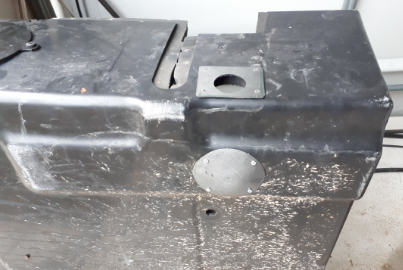

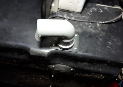

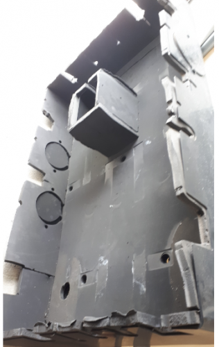

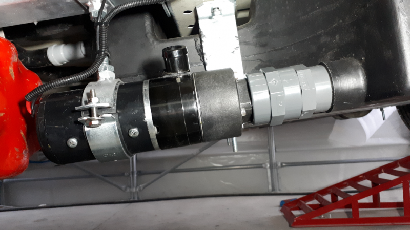

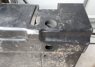

Il serbatoio acque grige ha il tubo di scarico disposto al centro del mezzo, in posizione alquanto scomoda. E' possibile aggiungere un tubo e portarlo lateralmente, ma in questo caso diminuisce la distanza da terra del complesso, con possibili inconvenienti. C'è qualcuno che ha fatto tale modifica, e come?
Posto un pò di foto ( se possono essere di aiuto) della modifica che ho fatto io qualche tempo fa in quanto quello scarico non mi è piaciuto perchè a rischio rottura se tocchi sotto, uscendo di fianco e volendo spostare l'uscita da qualsiasi parte con tubi di prolunga:
Questo è quello che si trova in origine sotto la coibentazione:
Ho forato di fianco per l'uscita nuova più alta e attappato quella sotto2(2).PNG
3(2).PNGpoi ho inserito una curva ma volendo si può inserire una prolunga diritta per spostarsi al lato che serve a Te
3(3).PNGdal lato opposto del serbatoio c'è un'altro filetto (cieco da sfondare) dove ho messo un maceratore che preleva le grigie e le manda nella cassetta tethford per risciacquarla dopo averla scaricata sempre tramite un'altro maceratore10(1).PNG11(1).PNG

Ti rinnovo i miei complimenti per la tua capacità di risolvere qualsiasi tipo di problema tecnico, interventi mai banali e sopratutto di una "pulizia" tecnica che nemmeno certi allestitori sanno applicare.

Ti rinnovo i miei complimenti per la tua capacità di risolvere qualsiasi tipo di problema tecnico, interventi mai banali e sopratutto di una pulizia tecnica che nemmeno certi allestitori sanno applicare.
Ti ringrazio per i complimenti....ma non esagerare altrimenti arrossisco...

Complimenti, bel lavoro.

Un bel lavoro, non credo che riuscirò a fare qualcosa di simile. Veramente complimenti e grazie delle foto.

Ormai ho capito come fare. Debbo solo trovare il tempo di infilarmi sotto il camper e smontare la coibentazione del serbatoio, per realizzare un foro laterale.
A dire il vero il foro laterale non mipiace tanto, perchè si creano dei ristagni d'acqua che non viene mai scaricata completamente, penso però che purtroppo sia l'unica cosa da fare.

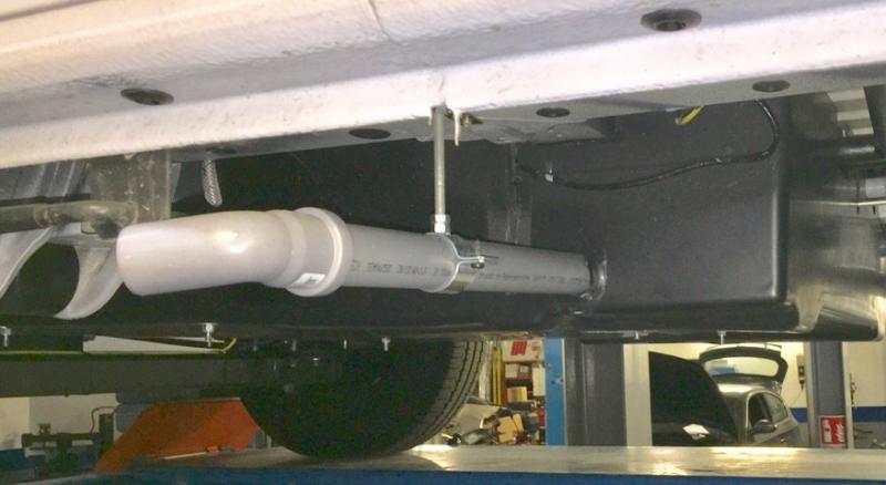

Inserito il 16/04/2019 alle: 21:55:19
In risposta al messaggio di ik6Amo del 12/04/2019 alle 08:17:49
Io ho fatto modificare così lo scarico laterale senza abbassamenti di nessun tipo
