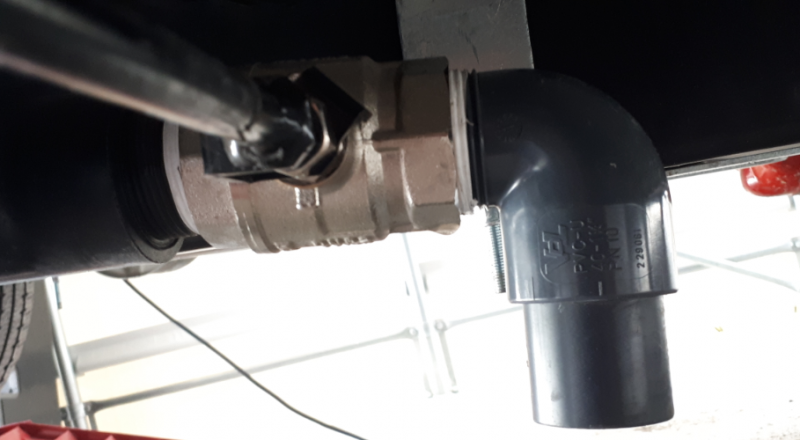

Inserito il 21/05/2019 alle: 08:08:04
In risposta al messaggio di Long John del 20/05/2019 alle 14:11:46
Grazie Moby Dick, proverò con una sonda
Se il gomito d'uscita è quello in figura, dubito che riuscirai ad infilare una sonda.

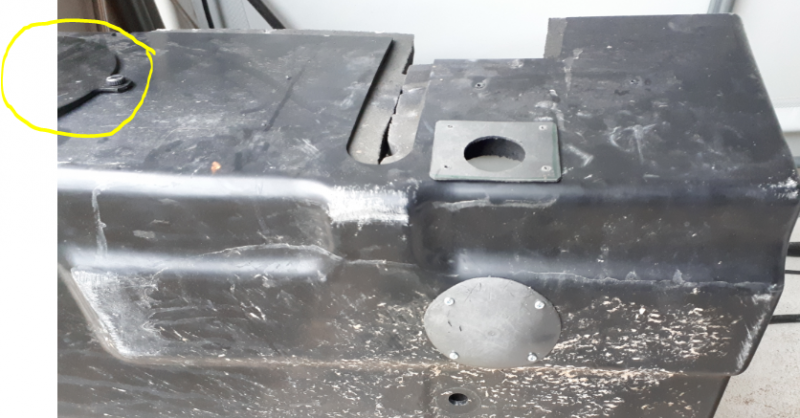

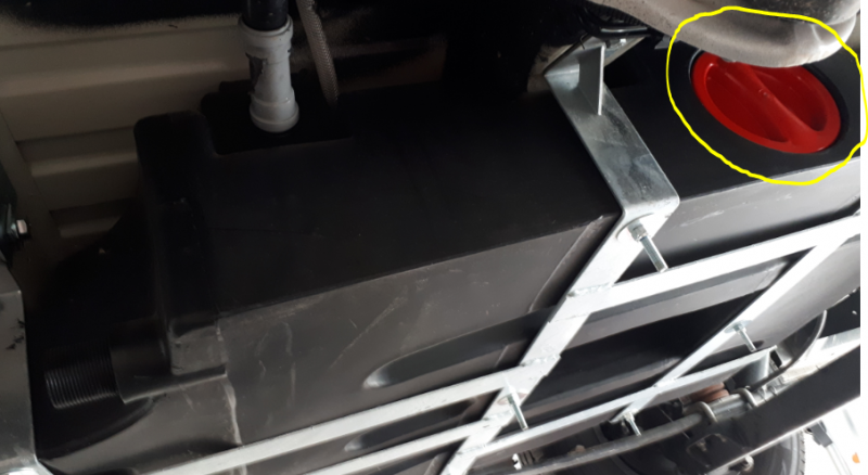

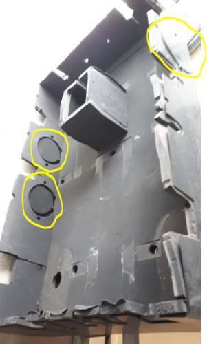

Moby  Dick
Moby Dick
15/11/2017 623
Inserito il 21/05/2019 alle: 19:06:01
In risposta al messaggio di Long John del 21/05/2019 alle 18:06:37
Per smontare la valvola, così come la curva, occorre prima smontare la coibentazione del serbatoio e, sinceramente, non è un lavoro che mi sento di fare, anche perchè non avendo un ponte è difficile lavorare sotto al
camper in 20 cm di altezza. Cercherò in qualche modo di infilarci qualcosa da sotto, magari seguendo il tuo consiglio del cavo elettrico gommato. Un abbraccio
Smontare la coibentazione non è difficile, ma se non alzi il camper diventa quasi impossibile.
Ma se proprio non riesci a risolvere...prima  di smontare tutto, guarda che sui fianchi ci sono dei tappi neri con due viti e dietro quei tappi ci sono le ispezioni del serbatoio...puoi intervenire anche senza sollevare il camper e una volta tolto il tappo rosso di ispezione...entri dentro anche con tutto il braccio e dovresti arrivare fino alla valvola
bongybongy
Long John
Long John
18/09/2017 349
Inserito il 21/05/2019 alle: 19:27:10
In risposta al messaggio di Moby Dick del 21/05/2019 alle 19:06:01
Smontare la coibentazione non è difficile, ma se non alzi il camper diventa quasi impossibile. Ma se proprio non riesci a risolvere...prima  di smontare tutto, guarda che sui fianchi ci sono dei tappi neri con due viti
Moby Dick, sei un grande!

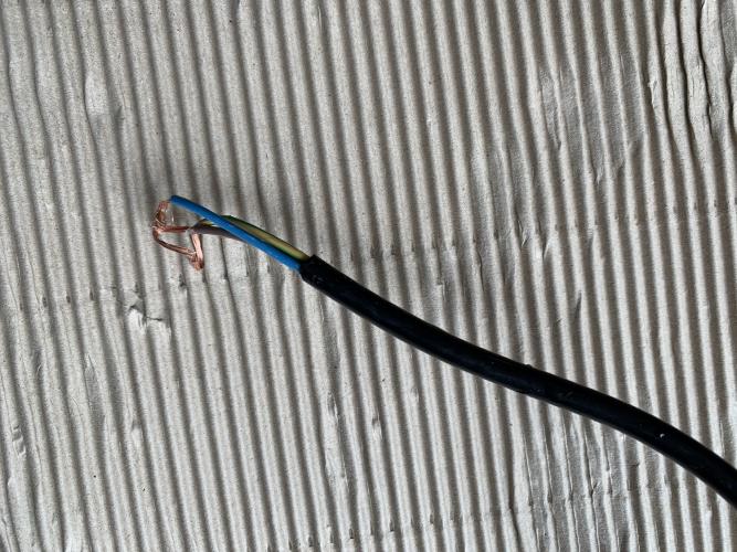

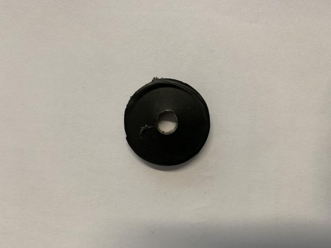

18/09/2017 349
Inserito il 22/05/2019 alle: 13:54:42

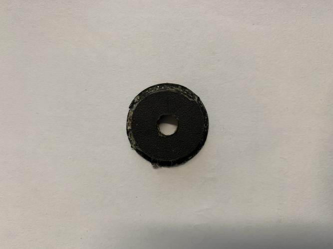

Buongiorno Amici,
stamattina, avendo qualche ora libera, ho deciso di cimentarmi nella risoluzione del problema dello scarico delle acque grigie che ultimamente avveniva ancor più lentamente del solito.
Facendo tesoro dei consigli che mi avete dato nei giorni scorsi ho deciso di provare, come primo step, la soluzione più semplice; come suggeritomi da anasta ho creato una specie di sonda con un cavo elettrico tripolare spellando i fili interni per creare un "effetto uncino"
Ho infilato il cavo nello scarico un paio di volte, con molta delicatezza e passando facilmente la curva a 90° ed è venuto fuori dallo scarico questo oggetto dal diametro di 25 mm
Dopo di che ho fatto raccogliere un po' d'acqua, aprendo i rubinetti, nel serbatoio delle grigie e adesso scarica molto più velocemente.
A questo punto, però, la domanda sorge spontanea: cos'è quell'oggetto che è venuto fuori dallo scarico?
Analizzandolo bene mi da l'impressione che sia il residuo di un buco fatto sul serbatoio con una fresa a tazza dai tecnici Malibu per potervici collegare il tubo di scarico proveniente dall'impianto idrico del camper, ma naturalmente è una mia ipotesi.
Mi rivolgo a Voi, e soprattutto a Moby Dick che ormai conosce il Malibu come le sue tasche, per cercare di capire di cosa si possa trattare.

Moby  Dick
Moby Dick
15/11/2017 623
Inserito il 22/05/2019 alle: 14:38:50
In risposta al messaggio di Long John del 22/05/2019 alle 13:54:42
Buongiorno Amici, stamattina, avendo qualche ora libera, ho deciso di cimentarmi nella risoluzione del problema dello scarico delle acque grigie che ultimamente avveniva ancor più lentamente del solito. Facendo tesoro dei
consigli che mi avete dato nei giorni scorsi ho deciso di provare, come primo step, la soluzione più semplice; come suggeritomi da anasta ho creato una specie di sonda con un cavo elettrico tripolare spellando i fili interni per creare un effetto uncino Ho infilato il cavo nello scarico un paio di volte, con molta delicatezza e passando facilmente la curva a 90° ed è venuto fuori dallo scarico questo oggetto dal diametro di 25 mm Dopo di che ho fatto raccogliere un po' d'acqua, aprendo i rubinetti, nel serbatoio delle grigie e adesso scarica molto più velocemente.  A questo punto, però, la domanda sorge spontanea: cos'è quell'oggetto che è venuto fuori dallo scarico? Analizzandolo bene mi da l'impressione che sia il residuo di un buco fatto sul serbatoio con una fresa a tazza dai tecnici Malibu per potervici collegare il tubo di scarico proveniente dall'impianto idrico del camper, ma naturalmente è una mia ipotesi. Mi rivolgo a Voi, e soprattutto a Moby Dick che ormai conosce il Malibu come le sue tasche, per cercare di capire di cosa si possa trattare.
son contento che hai risolto...
e penso che la tua ipotesi sia più che corretta...non ho parolesurprise anche se comunque può succedere dai
bongybongy
kross62
kross62
03/03/2018 151
Inserito il 22/05/2019 alle: 14:43:52
sembra proprio il residuo della tazza fresatrice...roba de matt...
