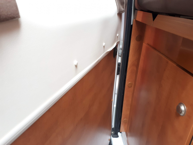

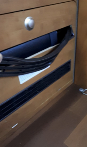

Oggi mi è arrivato il termoformato del portellone posteriore sx in sostituzione in garanzia direttamente da Chartago...Perchè?
Perchè con il riscaldamento questo inverno si è deformato tutto dal calore che esce da quella bocchetta posteriore coperta dal lamierino marrone che, ora prima di sostituirlo, andrò a parzializzarla dal lato sx e farò uscire il calore solo verso dx che ha modo di sfogo maggiore in quanto a sx il calore ristagna fino a deformare la plastica.

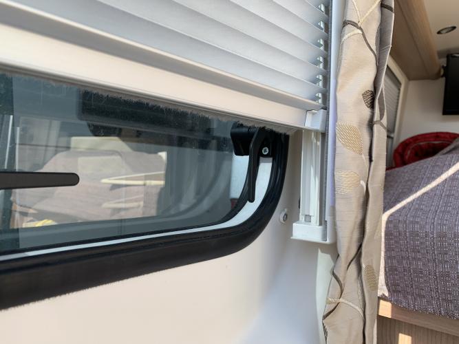

Grazie amici, il Vostro parere mi conforta.
Sperando di aver risolto il problema dello scarico resto in attesa di sapere da Carthago se mi riconoscono la sostituzione in garanzia dell'oscurante / zanzariera del portellone posteriore sinistro

Grazie amici, il Vostro parere mi conforta. Sperando di aver risolto il problema dello scarico resto in attesa di sapere da Carthago se mi riconoscono la sostituzione in garanzia dell'oscurante / zanzariera del portellone posteriore sinistro
che e successo? non vedo danni
A me sembra staccata tutta la parte inferiore, si vede la vite sulla portiera con "residuo" di plastica della cornice

In risposta al messaggio di nanonet del 22/05/2019 alle 17:21:11
A me sembra staccata tutta la parte inferiore, si vede la vite sulla portiera con residuo di plastica della cornice
Infatti nanonet, e già il concessionario ha messo le mani avanti: "Non so se Carthago glielo riconoscerà in garanzia..."; intanto aspetto da quasi un mese

Si infatti volevo metterlo anch'io quel comando (a parte che costa un botto) ma preferisco tapparlo meccanicamente...tanto è come dici Tu...fa un caldo bestiale e quella bocchetta non serve quasi a nulla....quindi la parzializzo e ne sfrutto la metà di dx.

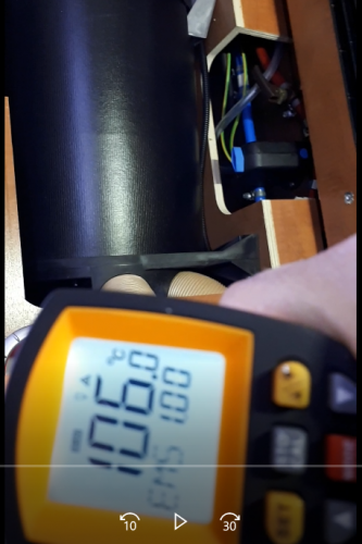

Per MaxCancer: quel lamierino serve a deviare il calore a dx e a sx  in modo che non spinga direttamente sul portellone...peccato però che ho misurato la temperatura in bocchetta ed arriva a più di 107 C° e l'aria che esce a sx rimane imprigionata tra il letto e il portellone senza sfogo ed alla lunga ha fuso il profilato ad H ed anche tutto il termoformato del portellone come si vede in foto...
Si è fusa anche una griglietta nel gavone posizionata sulla Truma, ma quella è stata colpa mia perchè avevo ostruito involontariamente la circolazione nel gavone con una specie di scaffale...comunque sostituito tutto in garanzia

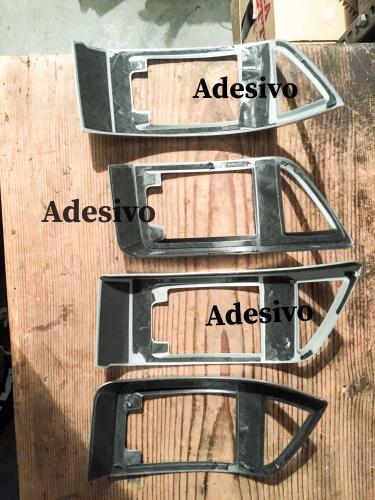

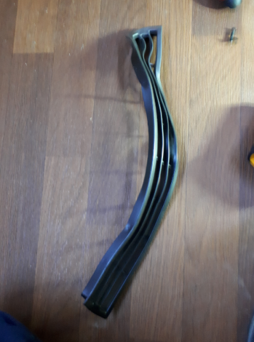

Qualcuno tempo fa ha smontato le griglie argento delle bocchette aria del Ducato (con cerca non riesco a trovare la pagina). Ho montato una dash cam, ma le griglie argento creano riflesso nel vetro e volevo toglierle, Se qualcuno cortesemente mi indicasse la pagina o come fare a rimuoverle senza procurare danni ne sarei grato.
Ciao, io le avevo smontate mettendo anche le foto. Mi si chiedeva se fosse un lavoro facile, lo è, e se fossero   poco incollate, e lo,sono. Facilmente rimovibili insomma. Anch’io ho montato la dash cam, cosi quando monto i filmati delle ferie, riprendo degli spezzoni del viaggio. Comodo. Saluti8BC182B4-26ED-4181-9D87-712B127F6ED6.jpeg1C860F45-A8A4-411A-9EAB-DF4D4B25A14C.jpeg
E quello che farò anch'io, perchè ho preso una dash cam che riprende a 4k è poi mi ritrovo le griglie riflesse nel vetro, è un controsenso.

ciao riguardo alle bocchette sciolte a me sembra che rispetto ai camper che avevo precedentemente l'aria che esce dalle bocchette è molto più calda. sembra anche a voi? Obelix
Nei precedenti camper non ho mai misurato la temperatura ...ma con la truma 6000 diesel, nel Malibù 636 LE, le bocchette posteriori superano abbondantemente i 100 C°
io ho la truma a gas, non ho misurato la temperatura di uscita dell'aria ma mi sono scottato un polpastrello toccando la lamierina che devia l'aria in zona portellone posteriore angry.
non vi sembra eccessivo?
A me una volta la stufa è andata in blocco se ricordo bene codice di errore 18 e all'interno si sentiva un leggero odore di bruciato. Il manuale per questo codice di errore riporta "ostruzione bocchette di mandata o di aspirazione" ma io non avevo nulla di ostruito, ho resettato l'errore e da allora non si è più ripresentato...
