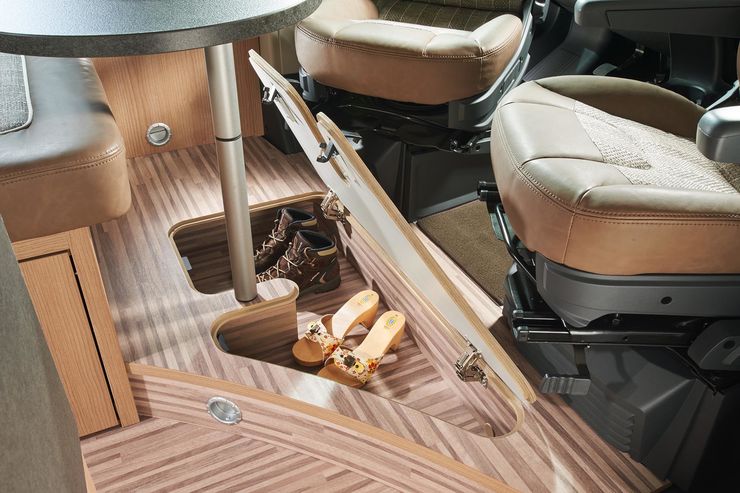

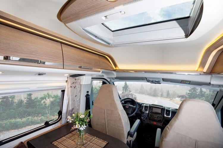

MALIBU VAN CHARMING COUPÉ (2020)
https://www.promobil.de/malibu-...
https://malibu-presseportal.de/...
Malibu-Van-Charming-Coup-2020-.jpgMalibu-Van-Charming-Coup-2020--fotoshowBig-679ad76-1598540.jpgMalibu-Van-Charming-Coup-2020--fotoshowBig-f34a3db8-1598539.jpg

a me piace da morire il cupolino del 2019, ma davvero tanto l'ho gia sperimentato in 2 week end la prossima settimana faro una settimana sulle spiagge croate e vi sapro anche dire come si comporta sotto il caldo
Bellissimo quello spazio, più grande, che hanno ricavato sotto il tavolo con anche le cerniere....anche se però non và a sopperire lo spazio tolto dalla cappelliera eliminata.
