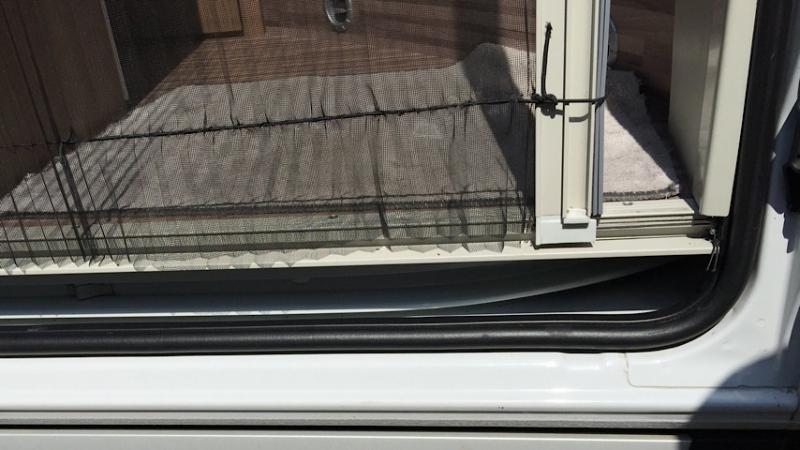

Aggiornamento sulla rottura della cordicella della zanzariera porta scorrevole. La Carthago ha accolto la mia richiesta di sostituzione in garanzia. Con i tempi Carthago ovviamente, spediranno al concessionario la nuova zanzariera. Francamente non ci speravo. Saluti

Ciao Red, esattamente qual è la cordicella che ti si è rotta nella zanzariera, una di quelle due corde centrali?
aquando è stato immatricolato il tuo mezzo?

Immatricolato il 19/10/2017. Si è rotta la cordicella in basso

Grazie Red, spero che non si guasti anche la mia, mi fa piacere e mi rincuora sapere che anche a due anni di distanza sostituiscono tutto in garanzia gratuitamente.

Beh! Teoricamente la garanzia dei due anni non era, e non è ancora scaduta. Vero però anche che, essendo una parte soggetta a logoramento, avrebbero potuto fare questioni ed accampare scuse in merito.
Sarebbe piuttosto interessante altresì sapere invece cosa accadrebbe se il fatto succedesse dopo due anni e un giorno e cioè dopo il termine della garanzia.

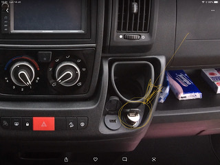

La presa accendisigari l’ho fatta trasformare alimentandola ‘sempre’ sotto batteria e non solo a motore acceso in modo da averla sempre disponibile per ricarica

E' bene precisare però, per chi non lo sapesse, che tutte le prese USB generano comunque, un autoconsumo in base alla qualità quantificabile tra i 10 ed i 30 milliampere. Ciò significa che, per esempio, lasciando il camper in rimessaggio una trentina di giorni a batteria collegata, alla fine si avrebbero in essa 7,2 A in meno per ciascuna di esse. Quindi, prima di installarle, occorre fare una riflessione in base alle proprie abitudini. Io continuo a preferire le classiche 12V alle quali al bisogno inserisco un riduttore USB.

Ti ringrazio per la risposta ma solamente ora mi rendo conto di non essere stato chiaro. Per pannello comandi intendevo in cellula vicino la centralina, questo anche per poter alimentare la presa a valle dell’interruttore generale.
