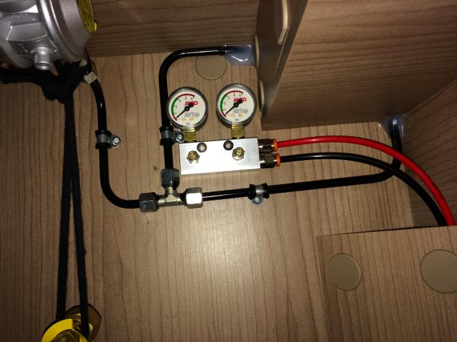

Ciao Vittorio, non capisco la tua difficoltà nel trovare la posizione per i manometri, è gia' tutto predisposto

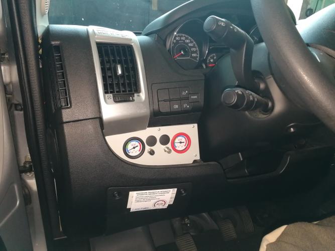

La difficoltà non era di trovare il posto dove alloggiare i manometri ma di come far entrare in cabina i 2 tubi aria SENZA fare nuovi fori nella carrozzeria e senza dover smontare una marea di rivestimenti in plastica della cabina stessa. Pensavo di poterli far entrare assieme al cavo freno a mano ma non è stato possibile.
Visto che poi averli sotto occhio al posto di guida non è che mi piaccia molto ho risolto così (semplicemente e senza alcun nuovo foro)...

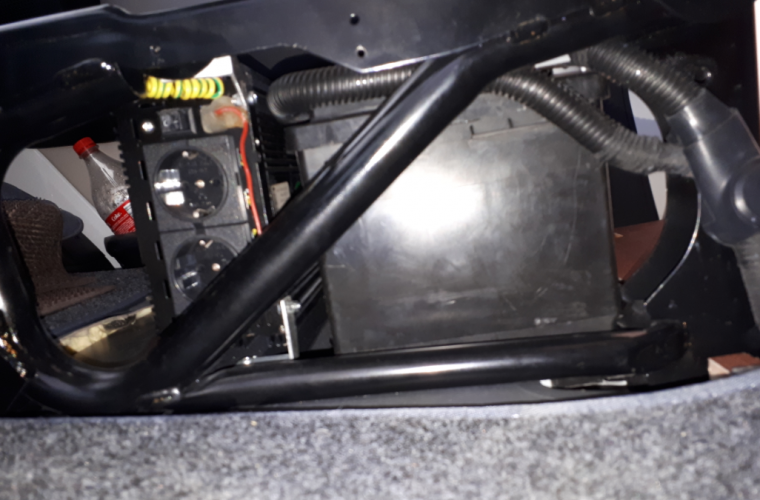

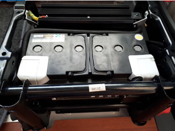

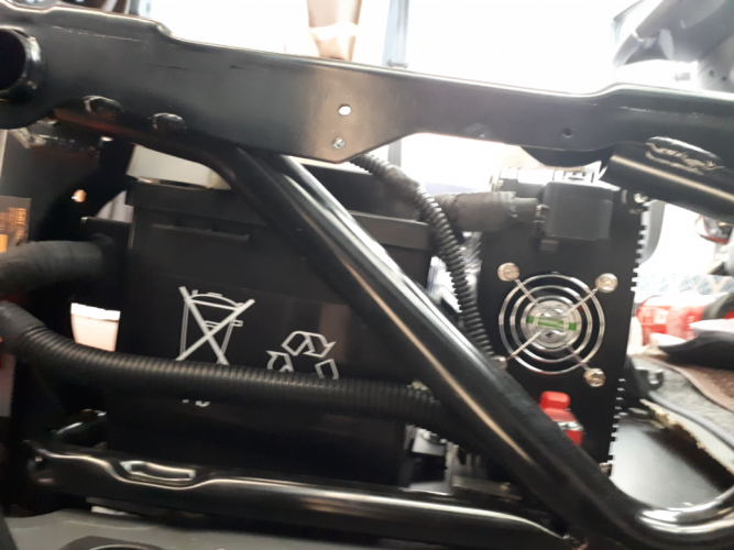

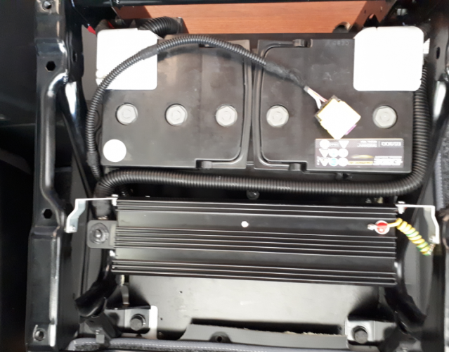

Ciao ragazzi, devo montare un inverter sul nostro mezzo, volevo metterlo attaccato alla struttura del sedile sotto il freno a mano cosi' da non averlo tra i piedi e con cavi di collegamento alla batteria cortissimi, chi di voi l'ha montato e dove?
Costantino

Inserito il 07/07/2020 alle: 11:46:41
In risposta al messaggio di costantino64 del 07/07/2020 alle 08:33:18
Ciao costantino64,
io ho montato l'NDS - Smart-In SP 2000i e viste le dimensioni abbiamo ritenuto, con l'installatore (da solo non sarei stato capace ad installarlo) di posizionarlo all'interno del doppio pavimento della dinette.

Inserito il 07/07/2020 alle: 12:59:39
Ciao Costantino, io l'ho montato così, sotto il sedile passeggero:
Saluti

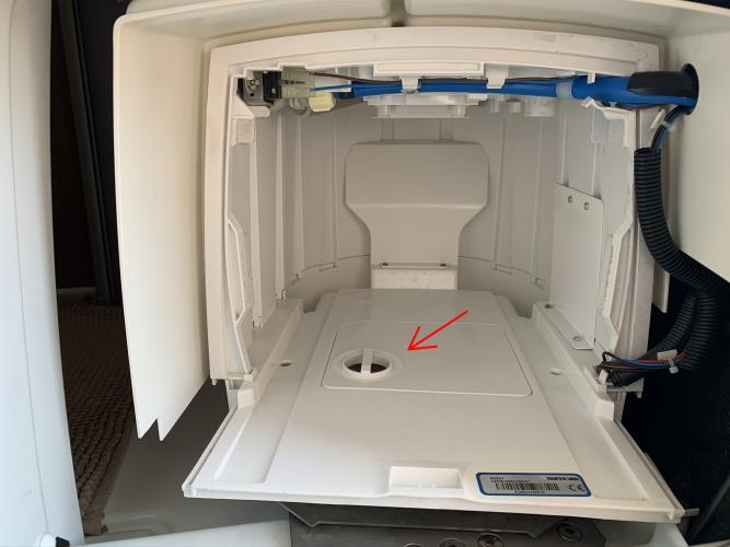

Buongiorno amici,
una curiosità: all'interno dell'alloggiamento della cassetta del wc c'è un foro di sfiato
Sul vostro Malibu, attorno a questo foro c'è una guarnizione? sul mio non c'è ma ho visto recentemente un video sul tubo relativo al Thetford C260 (il modello che c'è sul nostro van) dove si vede che intorno a questo foro di sfiato c'è una guarnizione e mi è venuto il dubbio che me la sia persa tra uno scarico e l'altro.

Inserito il 08/07/2020 alle: 14:11:38
In risposta al messaggio di Long John del 08/07/2020 alle 13:29:26
Buongiorno amici, una curiosità: all'interno dell'alloggiamento della cassetta del wc c'è un foro di sfiato Sul vostro Malibu, attorno a questo foro c'è una guarnizione? sul mio non c'è ma ho visto recentemente un video
Ciao,quella guarnizione serve se metti il kit per lo sfiato sotto al pianale.
Il kit comprende anche una ventolina ed un filtro,logicamente costa circa 150€ ma se cerchi qui su COL te la puoi fare con pochi euro.
Io l'ho fatta da circa un mese e devo dire che funziona alla grande!
