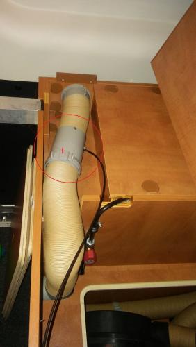

Riscaldamento: fin troppo esagerato in camera specialmente sul lato sx nonostante abbia coibentato il tubo che va verso le porte posteriori, mentre nella zona giorno e cabina c’è molto più freddo.
Da una verifica ho notato che i 2 tubi del riscaldamento che vanno verso la zona giorno sono molto schiacciati nel punto che passano dietro la struttura della doccia dove fanno una curva di 90°.
Un lavoro fatto malissimo in fase di allestimento che sicuramente blocca parzialmente il passaggio dell’aria; seguendo alcune indicazioni sul forum ho eliminato la bocchetta del bagno ma cmq il flusso d’aria verso la cabina è sempre esiguo.
Ho modificato anche i due tubi a fetta di salame (vadopiano-vittorio) che ci sono sotto i sedili facendo un foro nella paratia apribile facendoli uscire direttamente in cabina e sulla parte finale ho inserito un pezzetto di tubo grigio (quello idraulico per scarico) che s’innesta perfettamente e non sta nemmeno male anche se di un grigio leggermente più chiaro rispetto i sedili.

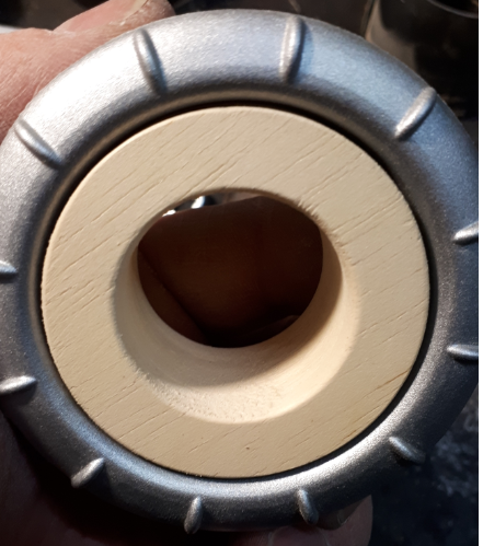

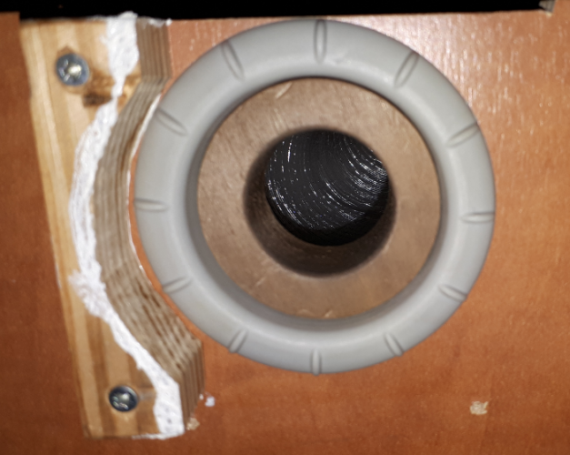

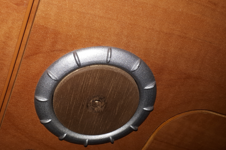

Ciao giuan, oltre ad aver eliminato la bocchetta in bagno, io ho anche tappato la bocchetta sotto il gavone e ridotto il passaggio alla bocchetta posteriore che oltre al troppo caldo, quest'ultima mi aveva deformato la plastita del portellone dovendola poi sostituire in garanzia, da quella bocchetta l'aria che esce supera i 100 gradi, misurata con il termometro. Per i tubi schiacciati dietro la parete del bagno non dovrebbero interferire con il passaggio in quanto da rotondi sono diventati ovali, ma la superficie di passaggio è sempre quella.
Questo il tappo nel gavone:
Questa la modifica della bocchetta posteriore:
Oltre a ridurre il passaggio, con questo pezzetto di legno, sotto la lamiera marrone, ho vincolato l'aria a fuoriuscire solo dal lato dx:
