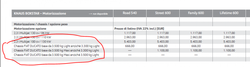

Grazie mille per le risposte. Avevo letto del telaio Heavy o Maxi, ma non era presente tra le varie opzioni. Altrimenti c’era quello da 40 quintali (che non so se coincide con il Maxi) ma poi scattava il problema della
patente C. Quindi ho cercato il compromesso aggiungendo la seconda balestra. Mah, speriamo bene...non è facile non avendo mai provato le varie soluzioni.
Anch'io mi sono semore domandato se il telaio Heavy o Maxi sono la stessa cosa.
I 40 qt. viene desclasato a 3,5, quindi patente B.

Anch'io mi sono semore domandato se il telaio Heavy o Maxi sono la stessa cosa. I 40 qt. viene desclasato a 3,5, quindi patente B.
Heavy e Maxi sono la stessa cosa
La sigla della tipologia di chassis del Ducato, spesso è indicata con "35L" o "35H", dove 35 sta per portata massima di 3500kg, "L" sta per Light ed "H" sta per Heavy, in alcuni cataloghi vengono indicate chiaramente:
Sia con la sigla "35L" o "35H"...
... che col nome Heavy completo
... o col nome Maxi
La denominazione Maxi è il "nome" che viene dato allo chassis Heavy, per cui quando ci si trova davanti a chassis indicati con "35H", "40H" ecc, equivale a dire Maxi
Oltre al 35H, qualsiasi chassis che superi questa portata (quindi 4000kg, 4250kg ecc) è sempre un Heavy/Maxi
Da ricordare che la scelta di uno chassis Maxi, a fronte della maggiorazione di alcuni componenti (freni, sospensioni ecc), si porta  inevitabilmente "in dote" un maggior peso, che grossomodo va dai +40kg del Maxi 3500kg ai circa +60/70kg del Maxi 4250kg
Per cui ok nel declassare un Maxi 4250kg a 3500kg, ma se lo si sceglie con lunghezza 636 e magari con tetto alto H3, andare fuori peso è un lampo.
Certo, tecnicamente è un "fuori peso" non preoccupante (la struttura è progettata per sostenerlo), ma formalmente può essere un problema, dato che sul libretto sono indicati 3500kg di peso massimo consentito, e chi controlla... guarda quello...

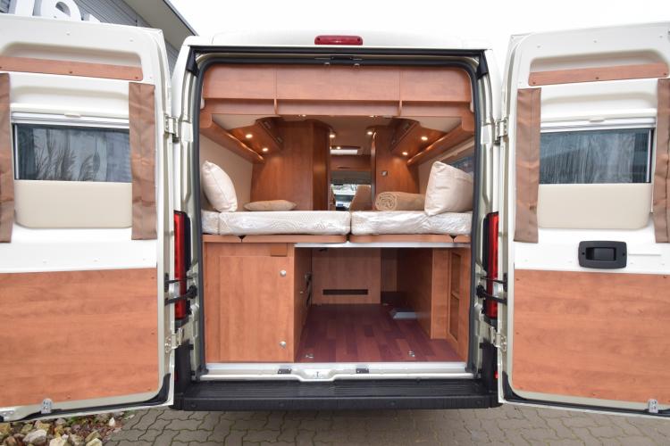

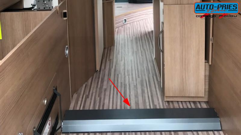

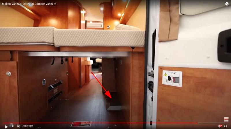

Buongiorno amici,
una domanda ai possessori di Malibu dal 2019 in poi: ho notato che sui modelli fino al 2018 nel gavone c'era un grande passacavi che lo attraversava in larghezza e che conteneva (immagino) il tubo dell'acqua calda che va al lavandino della cucina e uno o più tubi del riscaldamento che vanno al serbatoio delle chiare e, presumo, dietro la cucina
Ho notato che sui modelli dal 2019 in poi questo passacavi non attraversa in larghezza il gavone ma spunta, dal nulla, dalla parte opposta alla Truma
Mi viene il dubbio che i tubi e le condutture di cui sopra passino sotto al pianale per poi rientrare dall'altro lato
Qualcuno di voi ha avuto modo di verificare la cosa?

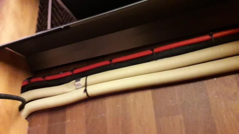

Buongiorno amici, una domanda ai possessori di Malibu dal 2019 in poi: ho notato che sui modelli fino al 2018 nel gavone c'era un grande passacavi che lo attraversava in larghezza e che conteneva (immagino) il tubo dell'acqua
calda che va al lavandino della cucina e uno o più tubi del riscaldamento che vanno al serbatoio delle chiare e, presumo, dietro la cucina Ho notato che sui modelli dal 2019 in poi questo passacavi non attraversa in larghezza il gavone ma spunta, dal nulla, dalla parte opposta alla Truma Mi viene il dubbio che i tubi e le condutture di cui sopra passino sotto al pianale per poi rientrare dall'altro lato Qualcuno di voi ha avuto modo di verificare la cosa?
Ciao Long John.
Su quanto passa sotto la canalina che attraversa l'intero gavone nei modelli pre 2019 presumi il giusto.(vedi foto)
Impianti%20servizi%20sotto%20passante%20in%20metallo%20del%20gavone.jpg In quanto ai modelli successivi al 2019, " a naso", non essendo cambiata la posizione degli impianti, sembrerebbe che non possa esserci stata altra soluzione diversa da quella che indichi. Però d'altronde penso anche: Quali V.R. hanno mai previsto il passaggio dei tubi di riscaldamento cellula in esterno? In genere semmai, trovano posto in un doppio pavimento riscaldato!        Come dici quindi, ai possessori la risposta!wink

Ciao Long John. Su quanto passa sotto la canalina che attraversa l'intero gavone nei modelli pre 2019 presumi il giusto.(vedi foto)  In quanto ai modelli successivi al 2019, a naso, non essendo cambiata la posizione degli

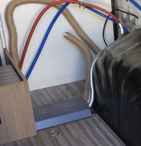

In occasione di un  ‘lavoretto’...ecco cosa passa sul mio 640 charming del 2017

Si, c'è un contenitore rettangolare plastico appeso sotto al pianale che contiene e ripara il passaggio di tubazioni/cavi. La fregatura è che in corrispondenza, nel vano di carico - dove quelle tubazioni/cavi attraversano la scocca (forata...) - c'è un rialzo  in lamiera grigia che sporge di qualche centimetro dal piano di carico. E li non ci puoi mettere sopra niente... Nella foto si vede il rialzo. Nessuna botola interna, purtroppo.
la scocca (forata...) - c'è un rialzo  in lamiera grigia che sporge di qualche centimetro dal piano di carico. E li non ci puoi mettere sopra niente... Nella foto si vede il rialzo. Nessuna botola interna, purtroppo. Un saluto da Vittorio.
Grazie Vittorio, immagino che questo contenitore rettangolare esterno sporga all'altezza della zona di alloggiamento della ruota di scorta
