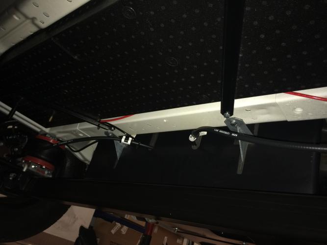

Non sporge dalle traverse della scocca. E' subito dietro l'assale posteriore, ben incassato.

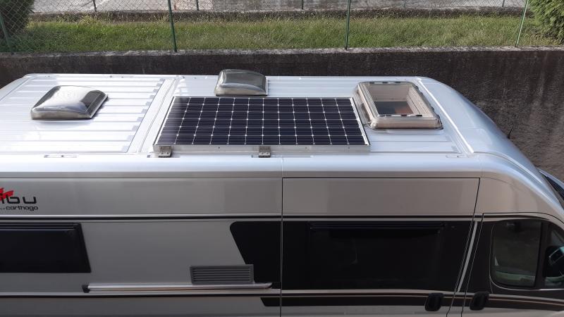

Ciao, io sono riuscito a mettere 2 pannelli da 120w, uno classico a destra rispetto a quello della foro, per l'altro l'unico che ho trovato per misura è questo (che costa una fucilata) altrimenti o lo mettevo piu' piccolo o sporgeva di qualche cm. dietro ed esteticamente era una ciofeca. Cosi raggiunti 240 w.

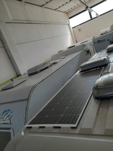

Questa fu la simulazione del pannello normale

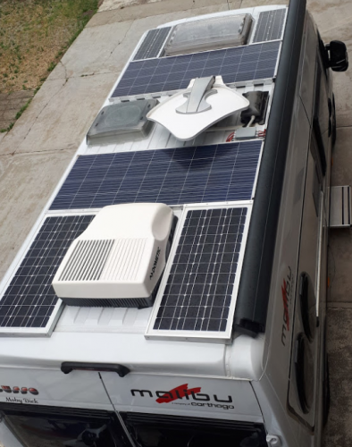

Io ho 490 Watt ed autonomia infinita, a parte quando accendo il condizionatore in libera, ma comunque ogni giorno le batterie sono al 100%

Woooow che spettacolo di fotovoltaico! Mobile Dick quante batterie hai per immagazzinare tutti quegli ampere? Ecco io non pretendo tanto, ma i 120 w che mi hanno proposto mi sembrano pochi. Vorrei averne dai 200 ai 300 per essere soddisfatto. I due pannelli che hai montato subito dietro all’oblò della dinette è quello subito davanti al condizionatore di che marca sono e quanti watt hanno? A me basterebbero due così ad occhio.
Ancora complimenti per il mega impianto yes
PastryChef
Moby  Dick
Moby Dick
15/11/2017 623
Inserito il 31/10/2020 alle: 18:37:36
In risposta al messaggio di PastryChef del 31/10/2020 alle 17:54:15
essere soddisfatto. I due pannelli che hai montato subito dietro all’oblò della dinette è quello subito davanti al condizionatore di che marca sono e quanti watt hanno? A me basterebbero due così ad occhio. Ancora complimenti per il mega impianto
Non ricordo più la marca, ma sono 160 Watt cadauno policristallino.
