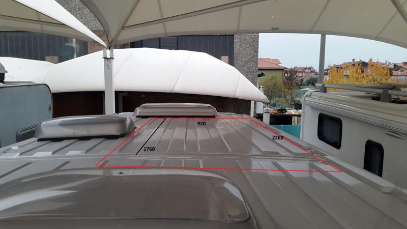

Buongiorno e buon anno a tutti,
nell'attesa che arrivi il 640 LE RB ordinato a Parma sto pianificando, tra gli interventi da eseguire, l'installazione di un sistema di pannelli solari e mi occorrerebbe conoscere una specifica misura del tetto, quella in foto
C'è qualcuno, tra i possessori del 640, che ne è in possesso?

Buongiorno e buon anno a tutti, nell'attesa che arrivi il 640 LE RB ordinato a Parma sto pianificando, tra gli interventi da eseguire, l'installazione di un sistema di pannelli solari e mi occorrerebbe conoscere una specifica misura del tetto, quella in foto C'è qualcuno, tra i possessori del 640, che ne è in possesso? Un abbraccio
Questo è il mio 640, però sui modelli attuali da qualche anno a questa parte c'è il camino del frigorifero (più o meno dove c'è la scritta 2260)20171128_tetto%20con%20misure(2).jpg

In risposta al messaggio di Long John del 12/01/2021 alle 14:17:25
la foto che hai postato però mi sembra un 6 metri

Inserito il 13/01/2021 alle: 07:50:23
Se vi può essere utile, avevo questa foto di fine 2017, quello a sx è un 640 LE (con lo scarico frigo a tetto), quello di dx un 600

In risposta al messaggio di adl53 del 12/01/2021 alle 21:47:13
In effetti è la foto del mio 600 DB che ho ritoccato, eliminando il caminetto del frigo e allungando il tetto in proporzione, per farlo somigliare quanto più possibile al 640
