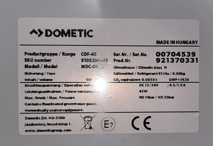

Buonasera a tutti, qualche possessore di frigo a compressore (In sostituzione del trivalente Dometic RMV 5305 ) sopra il guardaroba nel Malibù, potrebbe gentilmente passarmi marca e modello così da non diventare matto nel web?

640 LE anno 2020.

Grazie, gentilissimo

Scusa se il codice del modello non si legge bene causa riflesso...
Comunque è: MDC-090K
Un saluto da Vittorio.

si si, ero già risalito tramite il numero di serie che è ben visibile.

Buonasera Vadopiano, ma per la corrente e la ventilazione è sufficiente l'esistente?

Ciao, non mi è molto chiara la tua domanda; provo comunque a rispondere...
Il frigo a compressore (90 l invece degli 80 del trivalente di serie) è stato un optional richiesto all'acquisto del mezzo, insieme alla doppia batteria dei servizi (quindi 2 x 80 Ah).
Non ho installato nessuna altra fonte energetica: no pannelli, no Efoy o altro. In queste condizioni l'autonomia elettrica del mezzo è di circa 24 - max 36 ore in sosta, con frigo acceso al minimo (più che sufficiente). Considera però che odio il caldo, il sole e quindi le vacanze sono sempre - in estate - in alta montagna, al fresco o addirittura al freddo.
Ventilazione (del frigo): attinta ed espulsa all'interno del mezzo, purtroppo, e un pò si avverte l'aria calda che fuoriesce dalla griglia superiore del frigo.
Aggiungo: rumore lievemente avvertibile di notte, ma cicli di inserimento/disinserimento frigo molto frequenti...
Un saluto da Vittorio (MI).

Grazie, molto chiaro :-).
Io o un trivalente che vorrei sostituire con uno a compressore, vero che di soliso sono in montagna però... amo il mare e quei 20gg vorrei un congelatore che funzionasse veramente.
Pronto per vacanze in Sicilia, ci penserò al ritorno.
Un Saluto Marco (BZ)

Allora preparati ad una delusione.
il MDC 90 e' famoso per la sua sofferenza al caldo ahahhahahhahha
appena fuori ci sono 30+ iniziano i problemi.
Sui siti tedeschi ci sono thread kilometrici in riguardo, anche il mio non fa eccezzione.
Alcuni lo hanno buttato fuori ed installato un Kissmann.

Grazie per la risposta, speravo diversa.... pazienza
