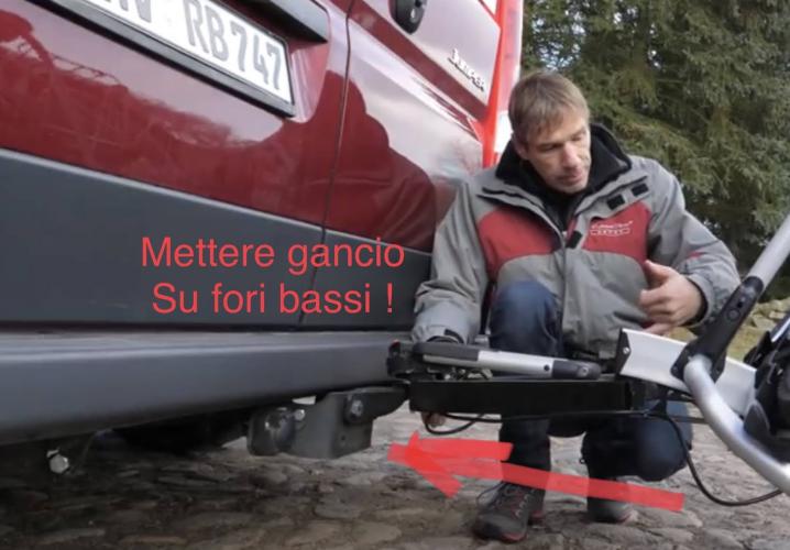

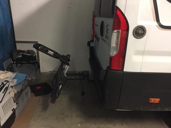

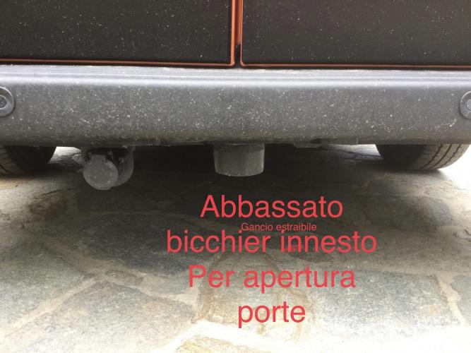

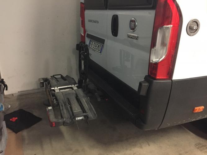

Buona sera a tutti, ho ordinato un malibù 640, con gancio estraibile della casa. La mia domanda e rivolta a chi a questo modello di gancio, quale porta bici e più adatto per riscire ad aprire i portelloni? Non so che distanza c'è tra il paraurti e la pipetta, se è alla stessa distanza, oppure più basso del paraurti?
Buona sera Grillo, io ho messo al gancio traino un ThuleEasyFold xt per due bici, fantastico ma per meno di un cm non riesco ad aprire i portelloni completamente.Comodissimo per le EBIKE visto il peso, facile da smontare e riposizionare.
Ti ringrazio, ma hai montato quello della casa madre? Riusciresti a mettere qualche foto?

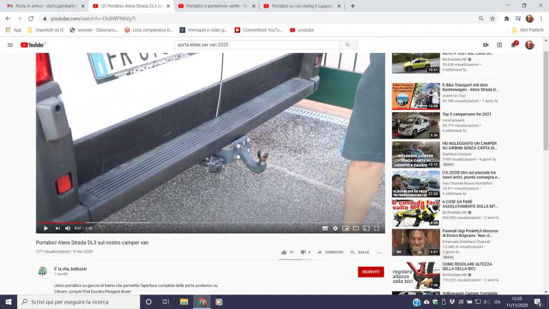

Ho letto parecchio sui ‘ganci’ da istallare per poi poter aprire le porte con un porta ebike. Non so ovviamente se è possibile scegliere il tipo di gancio. Ad esempio pare che quello,del,Westfalia si leggermente piu basso da concedere l’apertura delle porte. Il supporto fisso potrebbe aiutare ma non so se  possa piacere . Anche il portabici Atera vedo che è uno dei più quotati. Allego qualche foto scaricate dai filmati youtube. Io feci montare un diverso porta ebike che però è decisamente più ingombrante ed ora non lo monterei più optando per un portamoto o proprio il gancio con qualche sicurezza sul come aprire le porte. Saluti a tuttiABD0355D-9B74-4AAA-A056-4909E8ADBA6E.jpeg4ECFB069-94BB-416D-A8D2-BD8DB10478AA.jpeg9D8974D0-1799-40A3-8BB7-20D9727C0CFC.jpeg
OK domani teleinvio

Ok, aspetto le tue foto

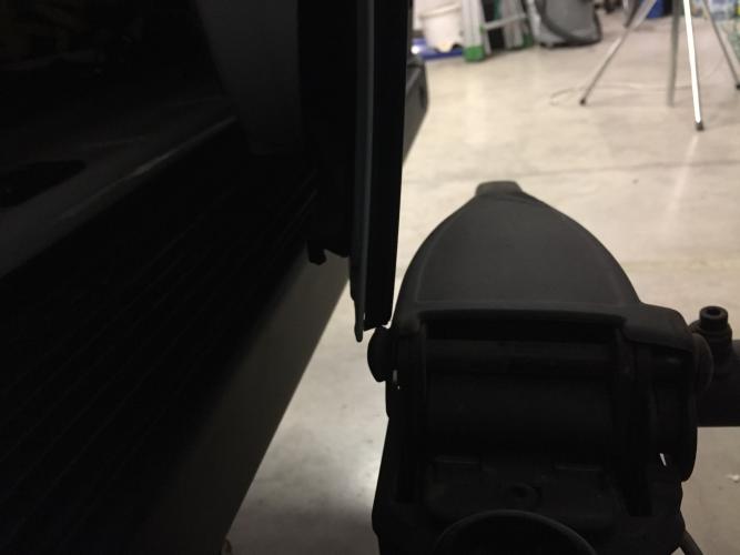

Scusa per il ritardo.
Pro e contro da me riscontrato.
Pro, si richiude e ci stà sia nel gavone che sotto il tavolo.
contro se devi prendere qualche cosa di urgente non apri i portelloni, qui o rimediato facendo una porta dall' interno.
Io faccio di solito il 90% di libera e qui è comodo nei parcheggi tolgo e uso le MTB, calcola che io o un 640 e con porta bici arrivo a 702.
Per ulteriori informazioni ti lascio la mia email con cell.

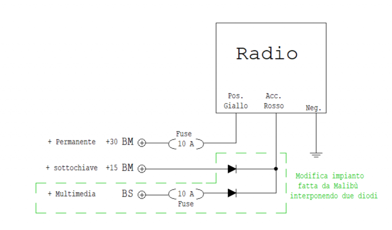

Buongiorno amici,
sul mio 640 LE RB sia l’autoradio (Mediacenter Pioneer) che la tv (entrambi installati dalla Malibu), a camper spento, per poterli accendere occorre prima attivare il pulsante con la nota musicale sul pannello di controllo.
Appena attivato questo pulsante i due device vengono alimentati: mi sono accorto che, mentre la tv viene alimentata dalla BS, l’autoradio viene alimentata dalla BM e anche se la spengo questa fa sempre un rumorino che mi fa presumere che continua ad assorbire corrente: quindi per tutto il tempo che guardo la tv, l’autoradio succhia corrente dalla BM. Vorrei porre rimedio collegando l’autoradio alla BS, in un vecchio post Costantino64 aveva affrontato l’argomento, qualcuno di voi si è imbattuto in questa situazione?

Buongiorno amici, sul mio 640 LE RB sia l’autoradio (Mediacenter Pioneer) che la tv (entrambi installati dalla Malibu), a camper spento, per poterli accendere occorre prima attivare il pulsante con la nota musicale sul
pannello di controllo.  Appena attivato questo pulsante i due device vengono alimentati: mi sono accorto che, mentre la tv viene alimentata dalla BS, l’autoradio viene alimentata dalla BM e anche se la spengo questa fa sempre un rumorino che mi fa presumere che continua ad assorbire corrente: quindi per tutto il tempo che guardo la tv, l’autoradio succhia corrente dalla BM. Vorrei porre rimedio collegando l’autoradio alla BS, in un vecchio post Costantino64 aveva affrontato l’argomento, qualcuno di voi si è imbattuto in questa situazione?
Ciao Long John, avevo risolto tempo fa (dopo essere rimasto a piedi con BM scarica) spostando non solo l'alimentazione della radio su BS , ma interponendo anche un interruttore per escludere la stessa quando attivo il Multimedia così non assorbe nulla neanche da BS

si avevo tolto la radio
Dietro sul filo di accensione sottochiave ci sono due diodi inseriti da Malibù sotto una guaina termorestringente nera, uno che arriva da acc. quadro sottochiave e l'altro che arriva dal comando multimedia della centralina, ho intercettato quest'ultimo e l'ho interrotto da un interruttore in maniera che quando accendo il multimedia la radio non si accende se l'interruttore è in off.
Per il filo di alimentazione BM +30 della radio, l'ho scollegato isolandolo e l'ho sostituito con un 12V prelevato dalla centralina sotto il sedile guida mettendo un fusibile da 10 Amp alla partenza della stessa.
I fili da intercettare dietro la radio normalmente sono il giallo e il rosso, uno è il positivo diretto +30 e l'altro è il positivo di accensione +15 (quello con i diodi)

si avevo tolto la radio Dietro sul filo di accensione sottochiave ci sono due diodi inseriti da Malibù sotto una guaina termorestringente nera, uno che arriva da acc. quadro sottochiave e l'altro che arriva dal comando
multimedia della centralina, ho intercettato quest'ultimo e l'ho interrotto da un interruttore in maniera che quando accendo il multimedia la radio non si accende se l'interruttore è in off. Per il filo di alimentazione BM +30 della radio, l'ho scollegato isolandolo e l'ho sostituito con un 12V prelevato dalla centralina sotto il sedile guida mettendo un fusibile da 10 Amp alla partenza della stessa. I fili da intercettare dietro la radio normalmente sono il giallo e il rosso, uno è il positivo diretto +30 e l'altro è il positivo di accensione +15 (quello con i diodi)

In risposta al messaggio di adl53 del 11/12/2021 alle 21:27:44
Se la radio la si collega ai fili giusti, con la chiave in avviamento funziona con la BM. Spegnendo il motore e/o girando la chiave si spegne anche la radio. E fino qua ci siamo credo per tutti. La mia se tengo le chiavi
di avviamento in mano non funziona, ma se attivo l'interruttore sul pannellino della Schaudt si accende (se la radio è accesa) con l'alimentazione della BS. Poi se qualcuno ha ravanato con i fili e qualcun altro vuole parlare male della Malibù, be allora quello è un'altra cosa. Posso parlare male di Malibù per molte cose, ma non di questo. un saluto
Ciao adl53, purtroppo ti devo smentire....tutto quello che hai scritto è corretto tranne che:
"La mia se tengo le chiavi di avviamento in mano non funziona, ma se attivo l'interruttore sul pannellino della Schaudt si accende (se la radio è accesa) con l'alimentazione della BS"
Ecco non è proprio cosi perchè la schaudt manda il positivo di accensione alla radio tramite un relè interno alla centralina comandato dal pulsantino multimedia prelevato da BS si, ma non il positivo di alimentazione principale della radio (che mantiene anche le memorie) rimane sempre alimentata da BM.
Ti potrai togliere lo sfizio e rendertene conto anche Te che se accendi la radio dal pulsantino multimedia senza il quadro acceso e poi togli il fusibile da 10 A (adibito alla radio sotto il volante originale Fiat) la radio si spegne.
In questo intervento nessuno ha parlato male di Malibù e nessuno ha ravanato nulla te lo posso garantire.
Purtroppo con questo doppio collegamento di accensione (fatto da Malibù ma non idoneo solo per alcuni modelli di radio) sono rimasto a piedi con BM a terra in quanto avevo acceso il multimedia per vedere la TV e spento la radio dal suo pulsante di accensione (Alpine X902 D-DU) la quale però continua a consumare corrente per un difetto di progettazione (confermatomi anche da assistenza Alpine) che spegne solo il monitor ma non l'elettronica della stessa, problema poi risolto interponendo un interruttore a parte che esclude solo la radio.
Poco tempo dopo Alpine mette in commercio la X903 D-DU modificando proprio il problema di assorbimento dopo lo spegnimento, problema che anche altre marche ne soffrono come alcuni Pioneer.
Faccio un piccolo schemino per rendere più chiaro il tutto:
Da qui si capisce bene come l'alimentazione principale rimane sempre da BM, mentre l'accensione è mista da BM (quadro acceso) o da BS (Multimedia Schaudt).
Per non rimanere a piedi con con BM scarica (causata da alcune autoradio e da acc. multimedia Schaudt) si consiglia vivamente di interporre un interruttore per escludere l'acc. della radio (anzichè spegnerla dal suo pulsante di comando) e magari spostare anche il + permanente +30 da BM a BS per salvaguardare l'avviamento del motore esattamente come ho consigliato a Long John.
