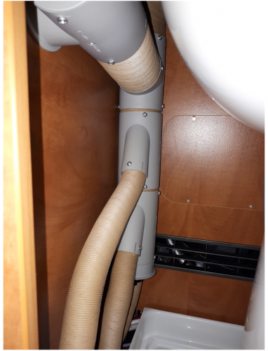

 i tubi che vedete dietro la doccia, due vanno verso la cucina e serbatoio bianche, il terzo entra nel pavimento ma non capisco dove vaIMG_20220219_110556(1).jpg

Inserito il 19/02/2022 alle: 14:35:32
In risposta al messaggio di costantino64 del 19/02/2022 alle 11:11:51
Il mio è uguale, penso che il terzo tubo vada a scaldare i tubi della sanitaria sotto il lavabo in bagno esattamente come quello sotto la cucina

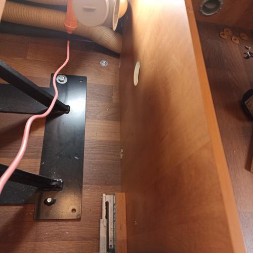

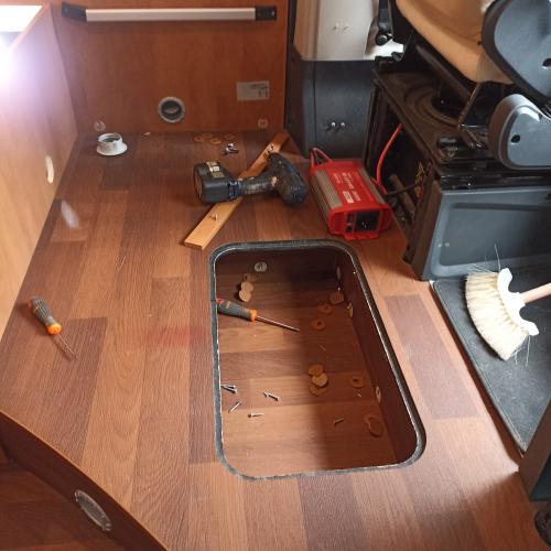

Inserito il 19/02/2022 alle: 16:09:16
Moby Dick, aiutooo, non si muove il pavimento, perché?
Costantino

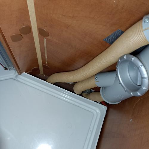

costantino64
costantino64
17/09/2012 1505
Inserito il 19/02/2022 alle: 16:20:40

Inserito il 19/02/2022 alle: 21:00:23
In risposta al messaggio di costantino64 del 19/02/2022 alle 16:20:40
Anche qua mi pare di aver svitati tutto
Però vedo ancora i laterali di plastica sotto i sedili e la piattina in alluminio sotto il tappetino....poi ci sarà ancora qualche vite nascosta contro la cassapanca e anche le bocchette sotto il gradino devi smontarle e anche quell'altra nella paretina xhe si vede ancora....il gradino è preciso preciso, per sollevarlo bisogna togliere tutte le sporgenze
