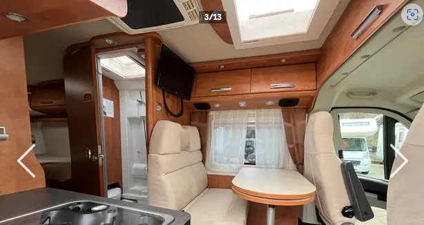

Non saprei, io ci avevo pensato vedendo questa immagine di un 640:
E' un climatizzatore, il Viesa credo sia anche più piccolo internamente.
Non so rispondere circa il tagliare i traversi, ma se si rendesse indispensabile lascerei perdere.
