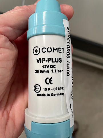

Buon giorno. Sto valuntando anche l'acquisto di una pompa dell'acqua da tenere di scorta per il mio malibu. Avete dei sugegrimenti?
Grazie anticipatamente.

Buon giorno. Sto valuntando anche l'acquisto di una pompa dell'acqua da tenere di scorta per il mio malibu. Avete dei sugegrimenti?  Grazie anticipatamente. Paolo
Ciao borderline. La pompa ad immersione del mio Malibu' si blocco' quando ancora era in garanzia, probabilmente a causa del calcare. Fu' sostituita gratuitamente con una che ha una portata leggermente superiore ma non si nota durante l'utilizzo. In quella occasione ne ho acquistata una uguale di ricambio, installatore ha montato la nuova pompa e predisposto quella di ricambio per una eventuale futura sostituzione "semplificata" Ciao Vito.

Che marca e modello è la pompa?

Anch'io sono interessato ad avere una pompa di scorta, ma il mio Conce non è riuscito a dirmi il modello, visto che l'aveva in casa.
Quindi posso sapere il modello e codice?

Inserito il 02/05/2023 alle: 15:07:50
https://www.googleadservices.co...
con una trentina di euro te la cavi

Grazie, ma sei sicuro che vada bene per i nostri serbatoi e portata?

Inserito il 02/05/2023 alle: 18:43:38
Tu hai chiesto,  ed io ti ho risposto
Se non ti  fidi,  sollevi il letto,  apri il serbatoio e tiri su la pompa: la mia, originale,  è uguale a quella che ho postato

Tu hai chiesto,  ed io ti ho risposto Se non ti  fidi,  sollevi il letto,  apri il serbatoio e tiri su la pompa: la mia, originale,  è uguale a quella che ho postato
yes Ottimo, grazie mille

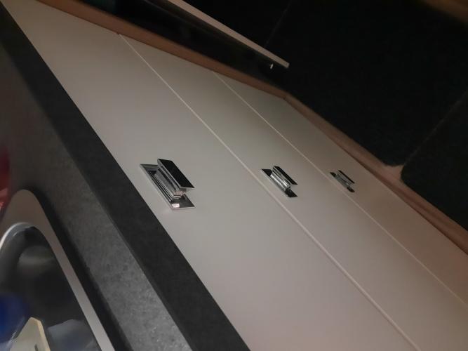

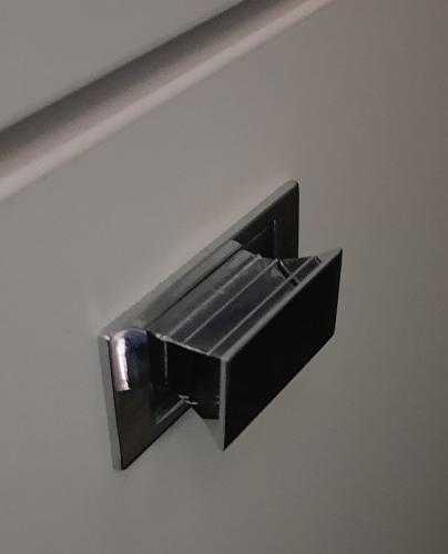

Ma por****a, succede solo a me? Continuo a farmi male con gli angoli appuntiti delle chiusure cassetti/sportelli... In sosta, quando sono aperte ed estratte, intendo. Come si fa ad essere così storditi da utilizzare simili chiusure in un van, che ha spazi molto risicati soprattutto nel piccolo corridoio centrale? Una conferma che chi progetta Malibu' se ne guarda bene da usarlo...Un saluto da Vittorio.20230509_175109.jpg20230509_175123.jpg
11/08/2003 7756
Inserito il 09/05/2023 alle: 18:35:05
Katzarola .. ma questi sono rintronati!? surprise
