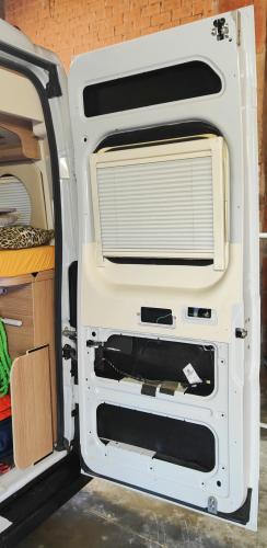

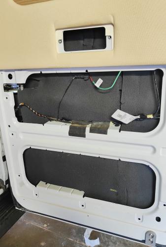

Oggi ho trovato del tempo per rivestire il portellone DX di Armaflex di spessore di 19mm., smontando il più possibile.
​​​​​Panello smontato
Lavoro finito con 2 stradi di Armaflex nei punti più accessibili.
Anch'io mi sono tagliato con quelle lamiere di m....
Lavoro finito

Ancora un piccolo consiglio, prima di chiudere tutto controllate i vari meccanismi, specie del portellone laterale, che non interferiscano nel materiale isolante durante i loro movimenti.

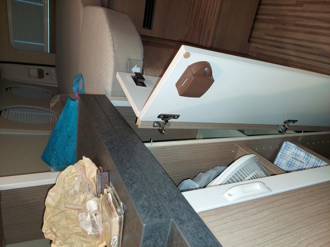

Chi di voi mi sa dire come si smontano i cassetti della cucina?
Sono a incastro o cosa?

Chi di voi mi sa dire come si smontano i cassetti della cucina? Sono a incastro o cosa?
Buongiorno. Nella parte inferiore del cassetto dove è fissato alla guida, ci sono delle levette per lo sgancio. Prova prima su quello superiore poi quando hai capito come funziona non serve neanche guardare. Ciao Vito

Prima di azionare le levette ruta le rotelle zigrinate di bloccaggio che sono sotto alle levette

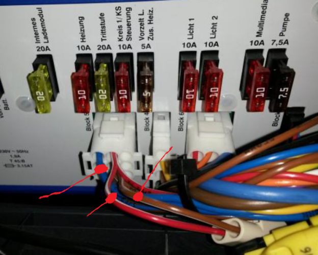

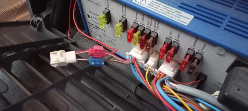

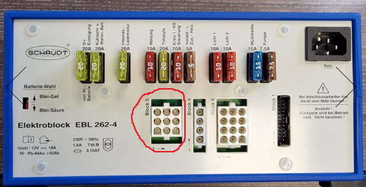

buongiorno, avrei bisogno di un consiglio, vorrei installare una presa USB in dinette, qualcuno del gruppo lo ha fatto, se si dove vi siete collegati, guardando la centralina trovo due cavi non collegati ma sempre alimentati sono nel blocco 5 della foto evidenziata, potrei utilizzarli o è sempre meglio andare diretto sulla batteria con fusibile ed interruttore di spegnimento?
sono nel blocco 5 della foto evidenziata, potrei utilizzarli o è sempre meglio andare diretto sulla batteria con fusibile ed interruttore di spegnimento?  grazie Angelo
Ciao Angelo. Credo che in merito al collegamento non vi sia "un meglio", ma piuttosto scelte legate alle proprie convinzioni. Io, per esempio, preferisco interferire il meno possibile con la Centralina, quindi, per le linee elettriche aggiuntive o optato per un portafusibile multiplo installato sotto il sedile guida, fissato al montante tubolare destro, collegato al + della BS  da cui ho fatto partire 4 linee che alimentano tre prese 12V (dinette, cucina, zona letto), luce gavone, luce armadio e rilevatore gas.
In merito invece al fatto che i cavi da te segnalati possano essere corretti o meno per una connessione tramite Centralina, possedendo un Van del 2017 che monta la Schaudt EBL 262-3 non la 262-4 e temendo quindi che i collegamenti ai blocchi possano non coincidere, non saprei risponderti. Credo però che, consultando lo schema elettrico contenuto nel tuo manuale, dovresti avere le risposte che cerchi.
Un saluto.
Ciao Angrti. Il connettore n5 alimenta il gradino elettrico e la luce in ingresso. È sempre alimentato, io ho messo due ruba corrente sul cavo che termina con uno spinotto non utilizzato, per alimentare la barra led in foto. CiaoIMG_20240214_171712.jpgIMG_20240214_171801.jpg

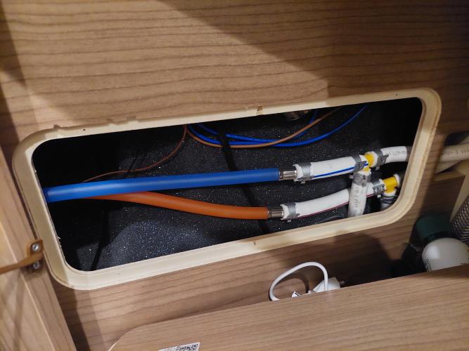

Per ovviare alla scarsa fruibilità e spazio del mobiletto del bagno sotto il lavandino del Malibu, ho montato un piccolo ripiano portaoggetti al suo interno, smontando il pannellino di ispezione degli impianti che si trova al suo interno, questo per accertarmi di non fare danni avvitando le viti. Ancora una volta rimango stupito della progettazione e del metodo di costruzione quando vado a curiosare nei punti che normalmente non si vedono.
Intanto mettono sei piccole viti per tenere fermo un pannellino tecnico, quando basterebbe un pannellino in plastica con supporti ad incastro o comunque piu rapido da mettere e togliere. Anche la costruzione, il taglio e la lavorazione del pannello con  è un inutile perdita di tempo.
A parte questo, come in altre zone del camper, i fili dell' impianto elettrico passano liberi e non protetti da guaine, questo significa che l'impianto viene costruito posando i fili ad uno ad uno. Mi chiedo se non fosse più veloce progettare  e costruire un cablaggio già fatto, con tutte le guaine di protezione e le connessioni per eventuali optional, cosi come si fa nelle auto e anche nella cantieristica nautica.  In ultimo i tubi dell impianto idraulico passano accavallati e pressati contro un montante del telaio,  come al solito protetto da spugnetta armaflex di soli 5 mm (altro punto di facile congelamento). Anche qui sarebbe stato sufficiente arretrare il pannello di due soli cm per poter isolare meglio la zona.
Probabilmente, anzi certamente sono io che sono troppo pignolo, ma immaginavo in questi mezzi una costruzione più industriale e meno artigianale, essendo costruiti comunque in serie e non a uno a uno.
al suo interno, questo per accertarmi di non fare danni avvitando le viti. Ancora una volta rimango stupito della progettazione e del metodo di costruzione quando vado a curiosare nei punti che normalmente non si vedono.  Intanto mettono sei piccole viti per tenere fermo un pannellino tecnico, quando basterebbe un pannellino in plastica con supporti ad incastro o comunque piu rapido da mettere e togliere. Anche la costruzione, il taglio e la lavorazione del pannello con  è un inutile perdita di tempo.  A parte questo, come in altre zone del camper, i fili dell' impianto elettrico passano liberi e non protetti da guaine, questo significa che l'impianto viene costruito posando i fili ad uno ad uno. Mi chiedo se non fosse più veloce progettare  e costruire un cablaggio già fatto, con tutte le guaine di protezione e le connessioni per eventuali optional, cosi come si fa nelle auto e anche nella cantieristica nautica.  In ultimo i tubi dell impianto idraulico passano accavallati e pressati contro un montante del telaio,  come al solito protetto da spugnetta armaflex di soli 5 mm (altro punto di facile congelamento). Anche qui sarebbe stato sufficiente arretrare il pannello di due soli cm per poter isolare meglio la zona.  Probabilmente, anzi certamente sono io che sono troppo pignolo, ma immaginavo in questi mezzi una costruzione più industriale e meno artigianale, essendo costruiti comunque in serie e non a uno a uno.
Ciao Furio. Intanto grazie per la condivisione.
Il problema principale che intravedo in un cablaggio siffatto è l'impossibilità di intervento in caso di guasto. Nel senso, che se devo sostituire un cavo per "n" motivi (topi? corto? rottura?) non ho come farlo se non usare lo stesso cavo come traino (potendo), smontando mezzo camper o realizzando una nuova linea che passa in posti alternativi.

Forse non mi sono spiegato bene.
Gli impianti potrebbero passare negli stessi identici punti, solo che i fili sarebbe riuniti dentro guaine di protezione a loro volta ben fissate con fascette.  È proprio in questo modo che si evitano rotture e cortocircuiti.
Nel caso poi si dovesse procedere con una riparazione, è sempre possibile fare passare un filo esterno allo stesso modo di quello che si può fare nel settore auto .
Non è certo un problema di Malibu, credo che la maggioranza dei camper abbiano gli impianti fatti in questo modo.   Come dire, tanto non si vedono, l'importante è mettere i bollini finto legno  adesivi per coprire le teste delle viti, quelli costano poco.

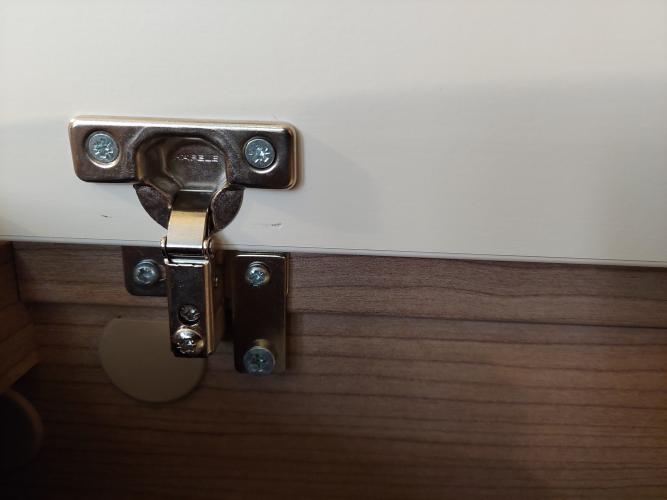

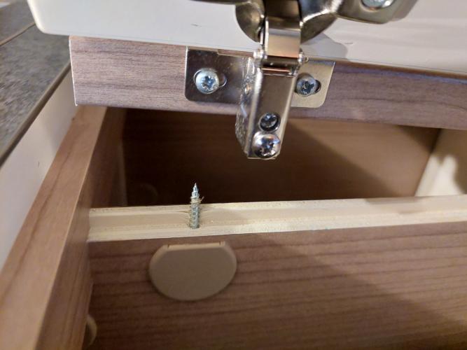

Mio figlio ha inavvertitamente dato un colpo (non violento, solo scontrato)  con una gamba a uno dei due sportelli all'estrema destra del mobile cucina in basso. Questo è stato il risultato:
Devo dire che tutto il resto del mobilio e delle cerniere è  davvero solido, qusti due sportelli sono un caso a se e presenti solo sul mio modello specifico.  Omunque ci vuole una certa furbizia ad incernierare allo stesso listello due ante che si aprono a 90 gradi una contro l'altra, fissando poi il listello con tre viti messe a tradimento di traverso. Davvero complimenti!
Dopo un primo momento di sconforto ho comunque risolto rinforzando con piastrine metalliche da entrambi i lati.
