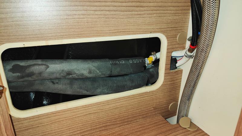

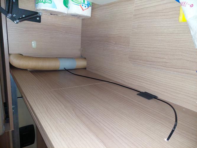

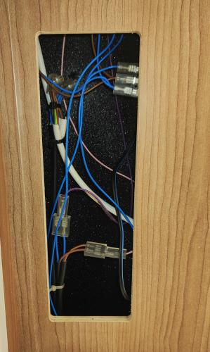

Ciao Furio, non hai visto dietro il porta oggetti di plastica, si fianco allo specchio.
Ho finito di coibentare i tubi del bagno, ma solo quelli che riuscivo a vedere.
Ho ricoperto il passa ruota Dx, mi consiglia anche quello Sx, anche se c'è la stufa!
Comunque, mi sono accorto anch'io di alcune viti messe all'incontrario, sembra che hanno contributo "fuori" e dopo quel pezzo montato all'interno.

Ciao Furio, non hai visto dietro il porta oggetti di plastica, si fianco allo specchio. Ho finito di coibentare i tubi del bagno, ma solo quelli che riuscivo a vedere. Ho ricoperto il passa ruota Dx, mi consiglia anche
quello Sx, anche se c'è la stufa! Comunque, mi sono accorto anch'io di alcune viti messe all'incontrario, sembra che hanno contributo fuori e dopo quel pezzo montato all'interno.
Ciao, mi sembra di capire che quel vano sia dietro quei 2 contenitori che non si capisce il perchè li abbiano studiati con quella forma idiota, Se non altro li i fili non toccano niente e mi sembrano tenuti fermi da fascette.
Invece quello sotto è proprio quello dentro al mobiletto sotto il lavabo: non capisco come fai a richiudere lo sportello, nel mio dove passano contro il montante non c'era lo spazio per far passare niente, avevo messo un pezzo di isolante tra il montante e i tubi ma ho dovuto toglierlo perchè non avrei più chiuso il mobiletto.
Ad ogni modo quel punto li secondo me non gela, il vano li è davvero caldo, quando la Truma è accesa.
Invece ti consiglio di chiudere con del neoprene quello spazio che rimane nel foro dove passa lo scarico del lavabo, se ti cade qualcosa li dentro non lo recuperi più.
A mio avviso il punto delicato rimane il parafango destro, dove ci poassano i tubi contro. Anche se isolati rimarrà un punto molto freddo, lo spazio tra il parafango e la paratia del mobile è esiguo e i tubi passano pressati li.
In caso di un viaggio nel grande nord, staccherò quei due tubi e li farò passare a vista nel mobile, facendoli passare attraverso lo sportellino che ho praticato per gli sci e poi ricongiungendoli nel vano bagagli dove c'è lo sportellino di lamiera. Li il vano è ben caldo e non gelerebbero di sicuro.
Altra piccola modifica in programma (ho già ordinato il particolare) è sostituire l'uscita aria che si trova nei pressi dello scalino per il letto con una dotata di sportello di chiusura (quella attuale non ne è dotata, è sempre aperta): in questo modo, chiudendo la saracinesca tutta l'aria di quel condotto va ad aumentare la portata di quei tre tubi di sezione minore (si vedono bene nel bagno sotto al vano wc) che riscaldano rispettivamente il serbatoio delle grigie, quello delle bianche e i tubi dietro al vano cucina.
In caso di temperature polari potrebbe tornare utile.

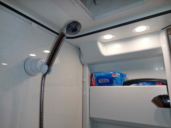

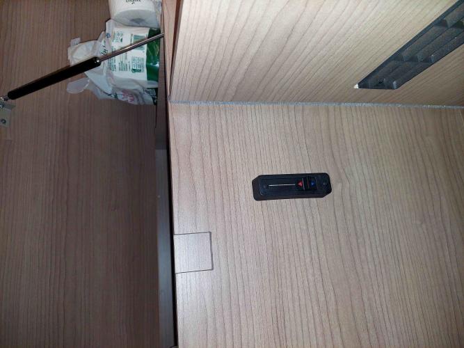

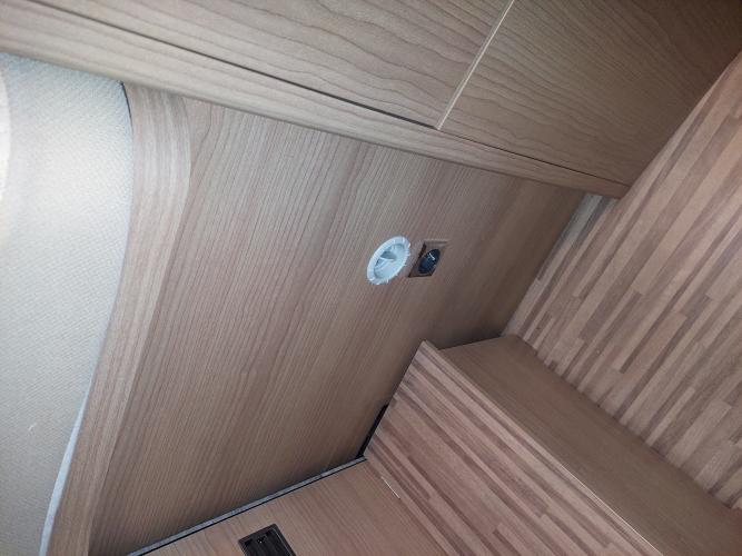

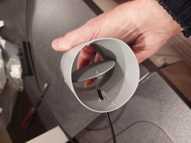

Posto le foto di altre piccole modifiche attuate.
Ho montato la valvola comandata otturatrice di flusso sul condotto aria che va contro al portellone posteriore (lavoro già fatto anche dall'utente Costantino), mentre  il comando della stessa l'ho posizionato come da foto, unica posizione visto l'esigua lunghezza del cavetto di comando (80 cm.). Per azionarlo è sufficiente alzare di pochi cm. il letto post.sx.
Richiamo la vostra attenzione su una raccomandazione indicata sulle istruzioni della valvola, ovvero che è assolutamente necessario che ci sia una bocchetta aria tra la Truma e la valvola otturatrice. Questo perchè le 4 uscite aria della Truma devono sempre essere libere di sfogare, per evitare surriscaldamenti dell'unità.  Nel nostro caso la richiesta è soddisfatta, infatti abbiamo una bocchetta sullo stesso condotto posta nel vano bagagli, purchè si lasci aperta quest'ultima quando l'otturatore è chiuso.
Ho provveduto anche a sostituire la bocchetta vicino allo scalino con una dotata di chiusura, in questo modo se la chiudo aumenterà il flusso nel riscaldamento di acque grigie e bianche nonchè dei tubi dietro al mobile cucina.

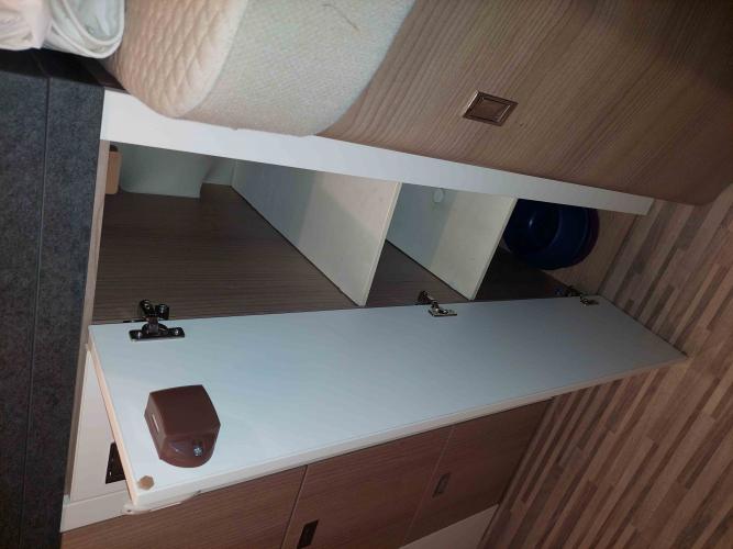

Allego anche una foto dei ripiani che ho posizionato all'interno del mobiletto appendiabiti, per me non necessario in quanto già presente il mobile grande sotto ai piedi del letto.
E in ultimo, una porta telefono doccia aggiuntivo oltre a quello di serie che,vista la posizione in cui è montato  serve solo come  posizione di riposo ma non per lavarsi.
Lo ho posizionato sulla parete sopra il wc ,  aderisce bene con la sola ventosa sul materiale plastico, ma volendo è anche  predisposto per essere fissato con le viti.
Con entrambe le mani libere la doccia è più veloce e si risparmia acqua.

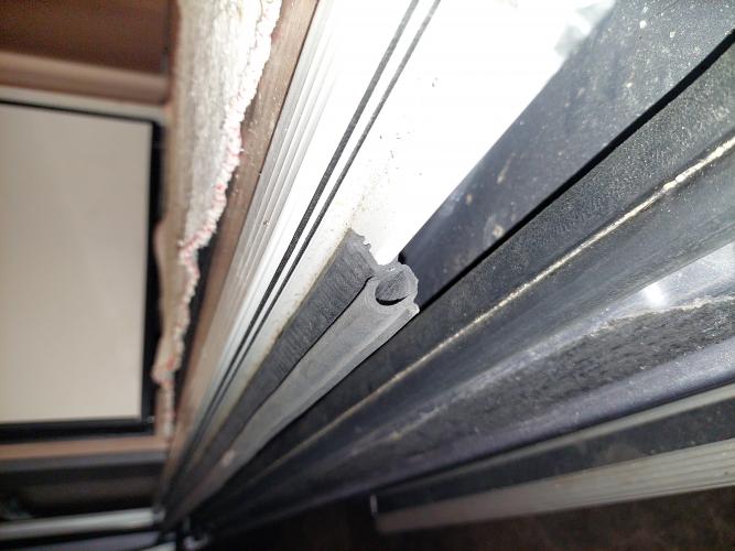

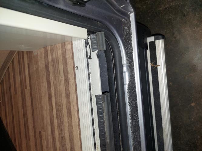

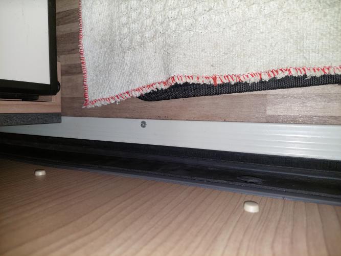

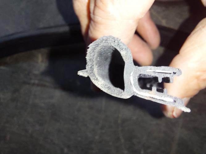

Altro lavoretto:  la guarnizione supplementare adesiva in neoprene 20X25 mm. che avevo messo sul longherone sotto al portellone laterale non andava bene, in quanto saltuariamente lo spessore della guarnizione creava un falso contatto nell'interuttore della porta  facendo accendere la spia  "porta aperta"  sul cruscotto .  Nelle foto si vede ancora la colla che poi dovro' asportare in qualche modo (consigli?).
Ho quindi montato, questa volta sul profilato in alluminio della base della zanzariera,  una semplice guarnizione per porta di cabina di trattore agricolo, avente sezione della parte tubolare di 13mm.
La guarnizione sta in sede senza bisogno di colla, non interferisce con la zanzariera, fa una tenuta perfetta senza forzare contro il portellone (tra l'altro va in appoggio contro un foglio  dl neoprene adesivo con cui avevo rivestito la parte bassa esterna del portellone) e non crea nessuna anomalia sul cruscotto.
Bisogna solo avere l'accortezza di lasciare un piccolo tratto senza guarnizione nel punto dove passa la staffa metallica che regge la porta in basso, che presenta già un velcro come guarnizione.in appoggio (v. foto).
A questo punto, considerato anche e soprattutto il lavoro di isolamento con il K-Flex precedentemente eseguito all'interno del portellone, penso di avere fatto tutto il possibile per migliorare il confort termico in una zona critica per tutti i van.
contatto nell'interuttore della porta  facendo accendere la spia  porta aperta  sul cruscotto .  Nelle foto si vede ancora la colla che poi dovro' asportare in qualche modo (consigli?). Ho quindi montato, questa volta sul profilato in alluminio della base della zanzariera,  una semplice guarnizione per porta di cabina di trattore agricolo, avente sezione della parte tubolare di 13mm.  La guarnizione sta in sede senza bisogno di colla, non interferisce con la zanzariera, fa una tenuta perfetta senza forzare contro il portellone (tra l'altro va in appoggio contro un foglio  dl neoprene adesivo con cui avevo rivestito la parte bassa esterna del portellone) e non crea nessuna anomalia sul cruscotto. Bisogna solo avere l'accortezza di lasciare un piccolo tratto senza guarnizione nel punto dove passa la staffa metallica che regge la porta in basso, che presenta già un velcro come guarnizione.in appoggio (v. foto). A questo punto, considerato anche e soprattutto il lavoro di isolamento con il K-Flex precedentemente eseguito all'interno del portellone, penso di avere fatto tutto il possibile per migliorare il confort termico in una zona critica per tutti i van.
Ciao Furio. Non ho ben presente da dove hai necessità di rimuovere colla, ma di solito io quando ho paura di fare danni con solventi strani, uso il diluente nitro o sintetico.

Si vede bene nell'ultima foto,  nel longherone verniciato, tutta la colla con i residui di neoprene che ho grattato.  Davvero si può usare il diluente sulla vernice?  Oppure meglio l'acquaragia?  O ancora un phon?

Si vede bene nell'ultima foto,  nel longherone verniciato grigio metallizzato, tutta la colla con i residui di neoprene che ho grattato.  Davvero si può usare il diluente sulla vernice?  Oppure meglio l'acquaragia?  O ancora un phon?

Posto le foto di altre piccole modifiche attuate. Ho montato la valvola comandata otturatrice di flusso sul condotto aria che va contro al portellone posteriore (lavoro già fatto anche dall'utente Costantino), mentre  il
comando della stessa l'ho posizionato come da foto, unica posizione visto l'esigua lunghezza del cavetto di comando (80 cm.). Per azionarlo è sufficiente alzare di pochi cm. il letto post.sx. Richiamo la vostra attenzione su una raccomandazione indicata sulle istruzioni della valvola, ovvero che è assolutamente necessario che ci sia una bocchetta aria tra la Truma e la valvola otturatrice. Questo perchè le 4 uscite aria della Truma devono sempre essere libere di sfogare, per evitare surriscaldamenti dell'unità.  Nel nostro caso la richiesta è soddisfatta, infatti abbiamo una bocchetta sullo stesso condotto posta nel vano bagagli, purchè si lasci aperta quest'ultima quando l'otturatore è chiuso. Ho provveduto anche a sostituire la bocchetta vicino allo scalino con una dotata di chiusura, in questo modo se la chiudo aumenterà il flusso nel riscaldamento di acque grigie e bianche nonchè dei tubi dietro al mobile cucina. Allego anche una foto dei ripiani che ho posizionato all'interno del mobiletto appendiabiti, per me non necessario in quanto già presente il mobile grande sotto ai piedi del letto. E in ultimo, una porta telefono doccia aggiuntivo oltre a quello di serie che,vista la posizione in cui è montato  serve solo come  posizione di riposo ma non per lavarsi. Lo ho posizionato sulla parete sopra il wc ,  aderisce bene con la sola ventosa sul materiale plastico, ma volendo è anche  predisposto per essere fissato con le viti. Con entrambe le mani libere la doccia è più veloce e si risparmia acqua.  P.S.: le foto sono tutte ribaltate di 90 gradi a sx, non riesco a fare altrimenti!
Per quanto riguarda la bocchetta del riscaldamento accanto lo scalino del letto: nei Malibu fino al 2020 questa era dotata, in origine della chiusura; dal 2021 hanno deciso di lasciarla aperta. Mi chiedo se non l’abbiano fatto perché nel corso degli anni abbiano riscontrato i problemi di surriscaldamento che sottolieava Furio59?.
Anch’io vorrei sostituirla con una dotata di chiusura ma non vorrei compromettere la delicata affidabilità della Truma D.
Allora Furio, io metterei un guanto di gomma pesante e andrei di "pollice", sicuramente comprendi cosa intendo.
Poi certamente diluente nitro. Prevedo che tu debba imbibire con un pennellino e poi rimuovere con uno straccio del quale cambierei spesso il punto per lavorare sempre con straccio pulito.
Ma non avrei dubbi.
No acquaragia, troppo grassa. Il nitro o ol sintetico alla fine tergono e lasciano pulito

Grazie, alla fine risolto con uno spray pulitore per togliere la colla, 3 o 4 applicazioni e raschietto in plastica, poi straccio e risciaquo.
fatto perché nel corso degli anni abbiano riscontrato i problemi di surriscaldamento che sottolieava Furio59?. Anch’io vorrei sostituirla con una dotata di chiusura ma non vorrei compromettere la delicata affidabilità della Truma D.
Oppure per evitare che siccome molti utenti chiudevano ognuno alla propria maniera  l' altro sfogo, ovvero quello contro il portellone (oppure già loro lo avevano parzializzato), nel caso avessero chiuso anche la bocchetta dai piedi del letto il condotto principale non avrebbe avuto alcun sfogo, appunto con eventuali rischi di surriscaldamento della Truma.
In realtà lo sfogo ci serebbe, ma sono tubi di sezione minore che riscaldano i serbatoi e i tubi cucina, quindi con portata minore.

Ciao Furio. Si ho coibentato gli scarichi della doccia e lavanmdino nonchè lavello. Sono sotto il pianale e ovviamente all'aperto...hanno la loro inclinazione,,,ma a certe temperature e se magari non eri in piano ...Comunque
da quelle parti la saracinesca rimane sempre aperta,,,Devo capire come coibentare il tuobo della calda di dx...arivare al parafango da quella parte è un po un casino...vedo dai..I consumi sono stati contenuti, vuioi perche le velocità non sono folli, 70 massimo 80 ...ma raramente...vuoi perche il nuovo motore della serie 8 con il cambio automatico è una bomba...e infine quest'anno i prezzi del carburante , specialmente in Norvegia erano piu contenuti.
Bene, altro lavoretto da fare e al quale non avevo pensato.
La saracinesca sempre aperta intendi quella delle grigie?
Se il 600 tuo è uguale al mio 640, i tubi acqua passano in aderenza  al parafango di destra, quello secondo me è il punto più critico, che ho coibentato (sia il parafango che i tubi). Siccome i tubi sono  per andare al vano bagagliaio e di conseguenza  allo sportellino in lamiera dove scendono sotto al pianale sono costretti a stare tra il parafango e la paratia di legno, prima del viaggio li sposterò provvisoriamente, facendoli viaggiare a vista sul pavimento fino allo sportellino. (anche nello sportellino sono appoggiati sulla lamiera del telaio!).  Il tratto che va verso la cucina lo ho coibentato fino al mobile togliendo la paratia in moquette contro la parete all' interno del mobile vestiti (che3 ho sotto al letto, forse il tuo è diverso), ma dal mobile in avanti non ho potuto fare nulla.  In quell'ultimo tratto mi affido solo al tubo del riscaldamento apposito, al quale  posso fargli aumentare la portata di aria calda chiudendo la bocchetta dai piedi del letto (che ho sostituito con una chiudibile).

Bene, altro lavoretto da fare e al quale non avevo pensato. La saracinesca sempre aperta intendi quella delle grigie? Se il 600 tuo è uguale al mio 640, i tubi acqua passano in aderenza  al parafango di destra, quello secondo
me è il punto più critico, che ho coibentato (sia il parafango che i tubi). Siccome i tubi sono  per andare al vano bagagliaio e di conseguenza  allo sportellino in lamiera dove scendono sotto al pianale sono costretti a stare tra il parafango e la paratia di legno, prima del viaggio li sposterò provvisoriamente, facendoli viaggiare a vista sul pavimento fino allo sportellino. (anche nello sportellino sono appoggiati sulla lamiera del telaio!).  Il tratto che va verso la cucina lo ho coibentato fino al mobile togliendo la paratia in moquette contro la parete all' interno del mobile vestiti (che3 ho sotto al letto, forse il tuo è diverso), ma dal mobile in avanti non ho potuto fare nulla.  In quell'ultimo tratto mi affido solo al tubo del riscaldamento apposito, al quale  posso fargli aumentare la portata di aria calda chiudendo la bocchetta dai piedi del letto (che ho sostituito con una chiudibile). Entusiasta anch'io del cambio automatico!  Liberi di godersi il panorama senza stare a pensare ai giri del motore!
Peri resaidui di colla :
Niente di meglio che la BENZINA
da sempre usata senza alcun problema
