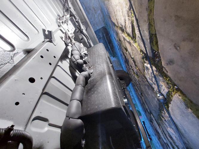

Ciao Furio. Si ho coibentato gli scarichi della doccia e lavanmdino nonchè lavello. Sono sotto il pianale e ovviamente all'aperto...hanno la loro inclinazione,,,ma a certe temperature e se magari non eri in piano ...Comunque
da quelle parti la saracinesca rimane sempre aperta,,,Devo capire come coibentare il tuobo della calda di dx...arivare al parafango da quella parte è un po un casino...vedo dai..I consumi sono stati contenuti, vuioi perche le velocità non sono folli, 70 massimo 80 ...ma raramente...vuoi perche il nuovo motore della serie 8 con il cambio automatico è una bomba...e infine quest'anno i prezzi del carburante , specialmente in Norvegia erano piu contenuti.
Ciao, ho coibentato gli scarichi con del neoprene arrotolato e fissato con fascette, il serbatoio è già  coib.e riscaldato, tu hai fatto un lavoro del genere o qualcosa di meglio?

Ciao, ho coibentato gli scarichi con del neoprene arrotolato e fissato con fascette, il serbatoio è già  coib.e riscaldato, tu hai fatto un lavoro del genere o qualcosa di meglio?   li ho fatti tutti e 4, due della doccia e i lavandini.
Perfetto Furio...come ho fatto iowink

In effetti era un lavoro da fare, non ci avevo pensato fino a quando non ho letto il tuo intervento. I tubi di scarico sono poco inclinati e se il mezzo non è parcheggiato in piano potrebbe ristagnare dell'acqua al loro interno e gelare.
Ovviamente dobbiamo pensarci noi utenti a queste cose, guai se in fase di montaggio mettessero una guaina di misura già predisposta, rischierebbero il fallimento!
tra l'altro devo rilevare che il materiale dei tubi è una plastichetta grigia o nera rigida e davvero sottile, mentre sul van roller di un amico (che porto sempre ad esempio essendo giudicato un van di fascia "economica") escono dei tubi plessibili e con spirale di rinforzo, certamente più resistenti, anche se poi il  serbatoio non ha nessuna coibentazione.
