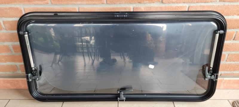

Salve a tutti, anch'io continuo nella personalizzazione del mio 640 LE Charming, pertanto riformulo il post di qualche gg fa (eliminato), poiché non mi era sembrato appropriato.
Ho sostituito tutte le finestre originali Poliplastic, con quelle della Dometic, le S7P, adatte per furgoni con raggio di curvatura di 5m.
Chi fosse interessato alle finestre Poliplastic mi contatti via email.
Ho eliminato anche tutte le plastiche nere dalle portiere e contorno finestre lasciando i profili neri e dorato e naturalmente i loghi dell'azienda produttrice.
Con le finestre a filo carrozzeria ha cambiato aspetto, praticamente unico.

Ci credo, ma metti delle foto!
E per gli oblo' come hai fatto?
Ancora una domanda, il motivo della  sostituzione delle finestre è solo estetico?

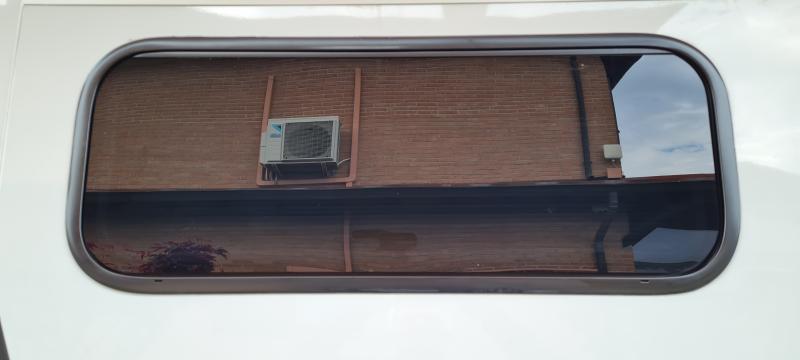

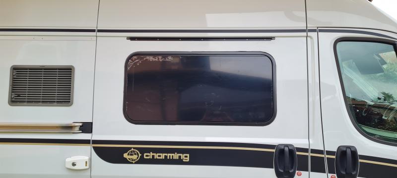

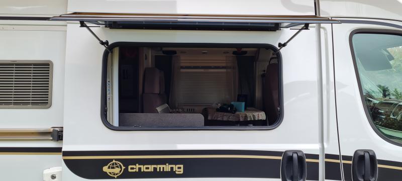

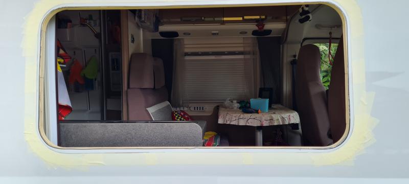

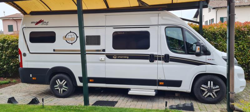

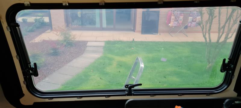

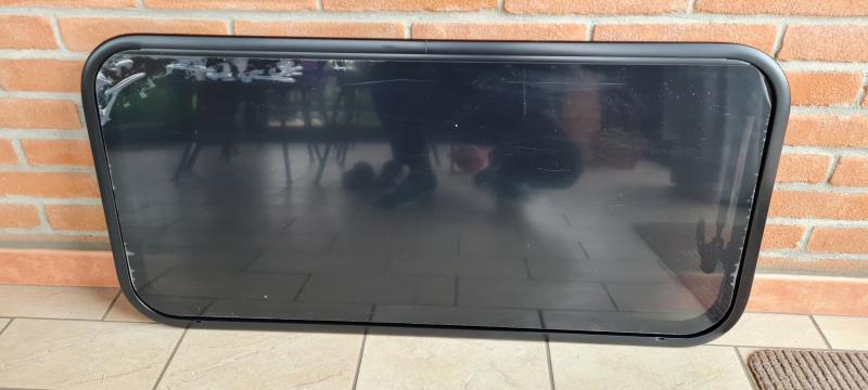

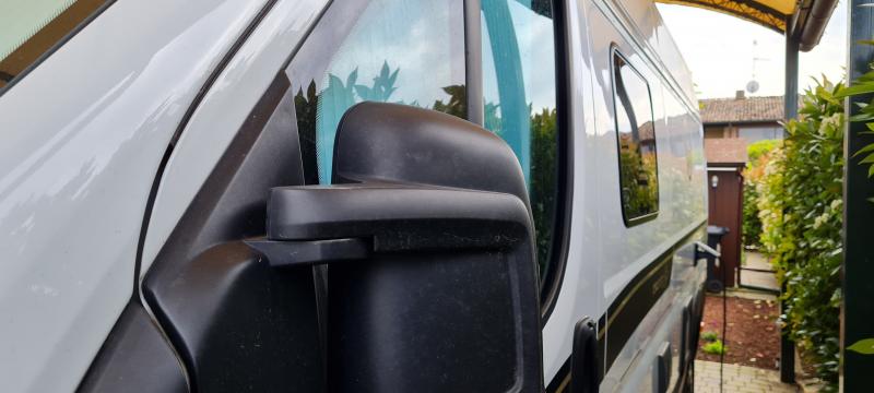

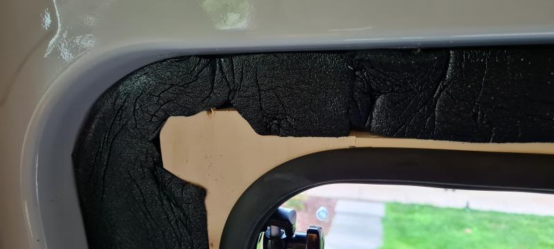

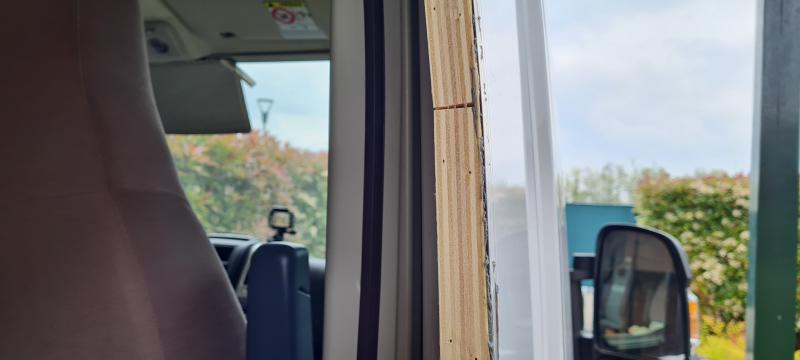

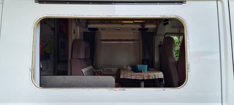

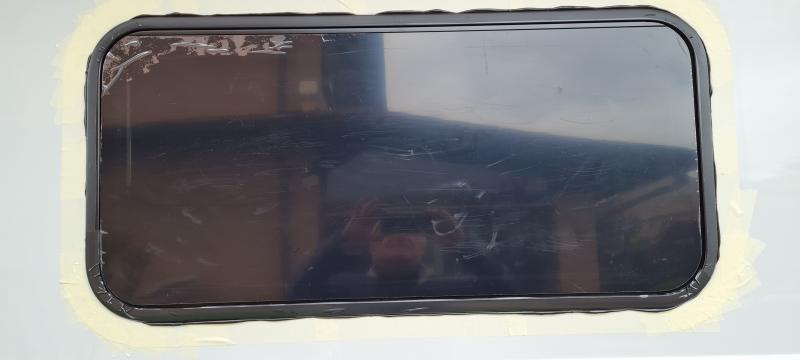

Ho sostituito le fine x scelta personale che mi ha soddisfatto sia tecnicamente (robustezza della struttura) sia esteticamente.
Ho usato sia 521 UV nero per il fissaggio utilizzando tutti i punti di ancoraggio predisposti, anche se la casa da un numero minimo.
mi sono documentato sui manuali d'installazione e su video (quasi tutti in tedesco).

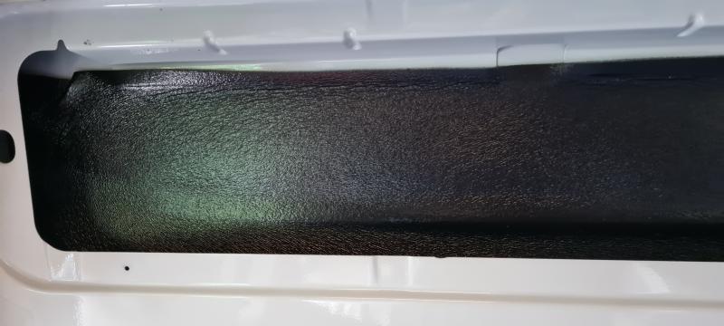

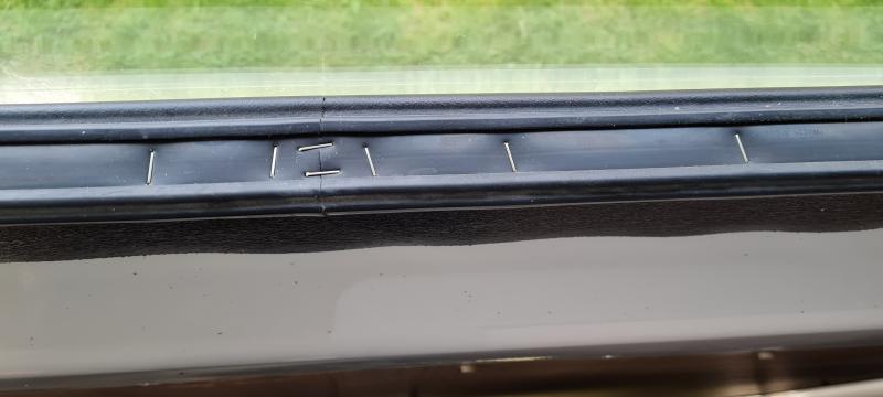

Di seguito allego foto delle varie finestre e i dettagli di quella del portellone che ho installato oggi.
Il problema più grande è stata la rimozione del rivestimento inteso come poco spazio x svitare le viti posteriori.
ciao Gianni. 20240427_165612(1).jpg20240427_165910(1).jpg20240428_112753(1).jpg20240428_113009(1).jpg20240428_113033(1).jpg20240428_113107(1).jpg20240428_134744(1).jpg20240428_134812(1).jpg20240428_141526(1).jpg20240428_144150(1).jpg20240428_144207(1).jpg20240428_145854(1).jpg20240428_145941(1).jpg20240427_134619(1).jpg20240427_134522(1).jpg20240427_134504.jpg

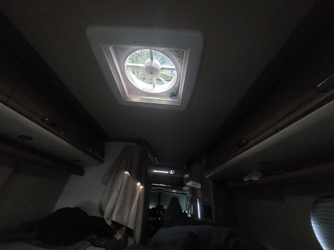

Inserito il 29/04/2024 alle: 06:33:24
Nel mio ho scelto vetro nero, la scelta è personale.
Se lo tieni aperto di notte per dormire (come faccio io ) luce ne passa fin troppa anche con il vetro nero, comunque  è stato montato con l'oscurante originale, quindi è possibile parzializzare l'entrata della luce lasciando sempre passare l'aria.
Per la luce di giorno non è certo un problema, con 6 oblo laterali intorno al letto.
Lo uso in aspirazione (interno verso esterno) di giorno  per estrarre il caldo, lasciando aperto anche quello anteriore, lo trovo comodo invece in ventilazione quandoti sdrai che vuoi sentire un poco di aria addosso,.ma soprattutti quando cucino, usandolo ad alta velocità e lasciando aperto l'oblo sopra la cucina mi permette di fare uscire odori e vapori molto velocemente quando sono ai fornelli.
È anche molto silenzioso, specie dal 50% di velocità in giù.inAnche lasciato solo al 20% crea giàun bel ricambio d'aria costante.
Nella foto, ore 07.30 con tutti gli oscuranti del van chiusi e maxxfan con vetro fume' e oscurante aperto

Ciao Vito inizialmente ho montato il maxxfan in bagno in quanto più vicino alla cucina x evacuare vapori ecc.
ho scelto quello col vetro fume' e come già confermato da Furio entra luce e parecchia.
Visto l'ottimo funzionamento ne ho montato un secondo in camera però ho scelto il vetro bianco.
in quest'ultimo ho messo la calotta con lo scuro che ha anche l'illuminazione a led integrata, che si attiva tramite un pulsante in un angolo della stessa.
Per la pulizia basta ruotare di 180 gradi i 4 supporti e si sfila la zanzariera, inoltre tolgo anche la ventola con una chiave a brugola così riesco a pulire anche l'interno che non è facilmente accessibile dall'esterno.

Bel lavoro, Gianni. Ma i profili in alluminio di fissaggio delle finestre originali (quelli avvitati alla carrozzeria del Ducato, su cui si articola, in alto, il plexi) che fine hanno fatto? Vedo che sul portellone il profilo è rimasto, ma per le altre finestre no... I fori nella carrozzeria sono coperti dalle nuove finestre? Oppure sono stati chiusi ?
Ps: anche io ho eliminato qualche adesivo sulle fiancate... il profilo colo oro che proprio mi stava antipatico. Sono rimasti i neri.
Un saluto da Vittorio.
giuan
giuan
28/11/2007 386
Inserito il 29/04/2024 alle: 11:02:39
Ciao Vittorio, il profilo sul portellone stamattina l'ho eliminato.
la foto era di ieri dopo aver installato la finestra.
stamattina rifilo il sigillante in eccesso e metto un profilo in alluminio anodizzato dove c'era il precedente ma in tutta larghezza della porta.
Ho scelto il profilo per 2 motivi: il sigillante nero molto tenace che fissava il profilo finestra e non mi piaceva vedere le viti anche se ben camuffate nel colore originale della carrozzeria.
potrà piacere o meno come soluzione ma non avevo molte alternative.
