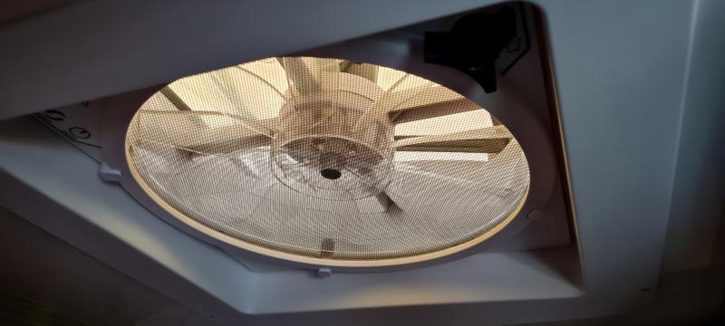

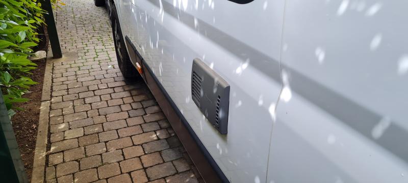

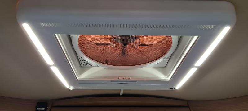

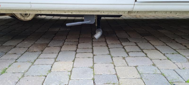

Allego foto del maxxfan camera (con scuro e luci led), quello del bagno, il camino D6E spostata nella cassapanca giorno e lo scarico grigie a filo carrozzeria. 20240429_160325.jpg20240429_160240.jpg20240429_160154.jpg20240429_160127.jpg

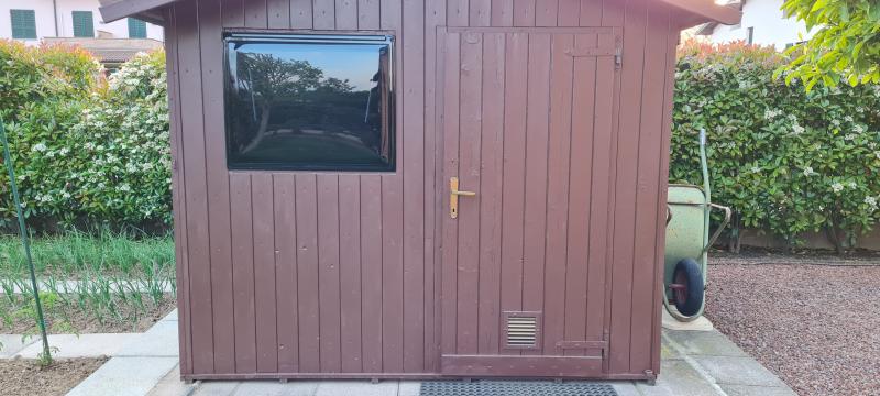

Ho "riciclato" una finestra del malibu' sulla mia casetta degli attrezzi.

Complimenti ancora per i lavori che hai fatto!

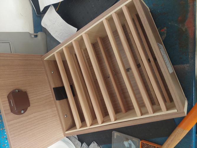

Ciao Furio, la modifica più tecnica l’ho fatta dopo il primo inverno: dormendo a sinistra, ero stufo di passare per una braciola sulla graticola, quindi ho spostato la stufa combi D6E; è stato un lungo lavoro di verifiche,
controlli, misurazioni, modifiche e sono pienamente soddisfatto; la stufa lavora egregiamente da tre anni e mezzo senza problemi: zona letto temperatura ottimale e nella zona giorno-cabina si sta molto bene. Al posto della stufa ho messo l’efoy comfort 140 che mi segue da tre camper. Altre modifiche: oblò Maxxfan (letto e bagno), scarico acque grigie a filo carrozzeria (a destra vicino alla maniglia) e altri piccoli lavori, alcuni presenti sul forum. Prossimamente modificherò i tubi riscaldamento (serbatoio e cucina) e acqua che passano all’esterno pur coibentato, che tu hai documentato doviziosamente, però sarà una soluzione diversa dalla tua.   Gianni.

Ciao Furio, esattamente li; se guardi la 3a foto dopo i maxxffan, vedrai il camino della combi diesel.
Ho eliminato il cassettone scorrevole lasciando solo la porta che ho incernierato con apertura in basso.
Sulla porta ho fatto un'apertura idonea per il corretto funzionamento e la ventilazione e ho messo una griglia.
Questa modifica ha migliorato la temperatura nella zona giorno e cabina, mentre la zona notte non è più un forno... ed essendo la stufa più lontana anche il rumore è meno fastidioso.
Come diceva mia nonna, mangiare al caldo e dormire al fresco...  e di notte, in inverno, siamo sotto il piumone.

Per fare una tale modifica, che ha sicuramente comportato attenti studi prima e molte  ore di lavoro dopo, anche se tue, dovevi essere davvero scontento della ripartizione del calore del tuo Malibu. Ma di che anno è il tuo? Perché nel mio 2023 la situazione non era così tragica: mi è bastato montare una saracinesca comandata sul tubo che porta aria calda contro il portellone post e mettere un pannello di kflex (amovibile, non incollato) nella parte superiore del vano della truma per evitare il diffondersi del calore nel ripostiglio sotto al letto, oltre a sostituire la bocchetta aria dal gradino del letto con un'altra  dotata di chiusura (da tener conto però che avevo già aumentato di molto l'isolamento di tutti i portelloni, compreso il montaggio di una guarnizione aggiuntiva su quello laterale).
Con questi piccoli accorgimenti ho ottenuto un bilanciamento accettabile della zona giorno con quella notte, avendo maggiore tranquillità di mantenere gli impianti idrici al caldo (serbatoi acqua, bagno e tubazioni varie, tutte ubicate nella zona posteriore del mezzo), condizione necessaria perché faccio un uso invernale del camper in zone molto fredde, compreso il progetto di andare in Lapponia il prossimo inverno.

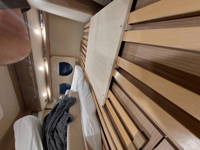

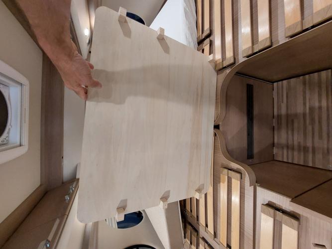

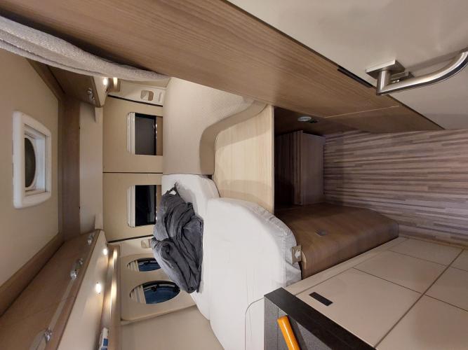

Ciao Malibuniani (e scusa Borderline se ti parlo sopra, spero tu riesca a risolvere  il tuo problema), si era parlato poco tempo fa dell'accessorio di estensione letto matrimoniale, oggi avevo un poco di tempo e mi ci sono dedicato.
Premetto che userò molto poco questo ripiano, ma voglio averlo nel caso ci fosse la necessità una tantum di far dormire tre persone nel lettone. Come già detto si perderà l'uso del gradino, quindi l'ultimo ad andare a letto posizionera' il ripiano dopo essere salito sul letto (è un cosa di pochi secondi).

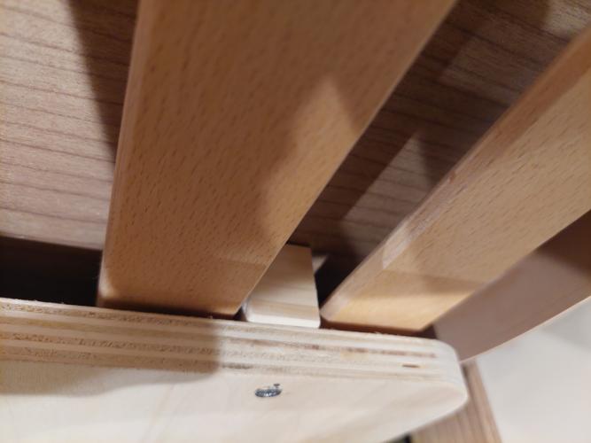

Ho utilizzato un compensato da 15 mm. che avevo in casa, altrimenti anche un spessore di 12 potrebbe andare bene, tagliato nella misura cm.58×70 e arrotondato sugli spigoli.
Ho preparato dei supporti di abete da mm 22x30 x30, che fissati al piano andranno a posizionarsi tra le doghe e il relativo supporto (la distanza tra le doghe è di 25 mm), impedendone lo scorrimento. L'altezza di 30 mm è assolutamente necessaria per passare sopra alle bordature del letto in  materiale plastico  che altrimenti si romperebbero.
Per il cuscino sarebbe necessario farne uno di cm40x54x10, io ne userò uno Ikea in stoffa beige di 44x54x10, fissandolo al piano con del velcro.

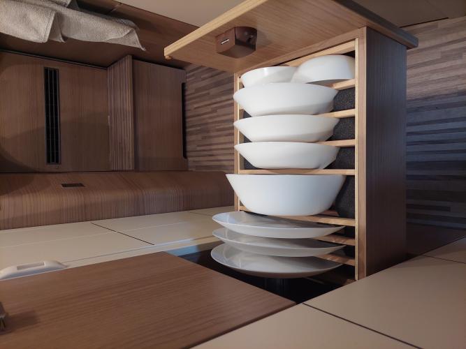

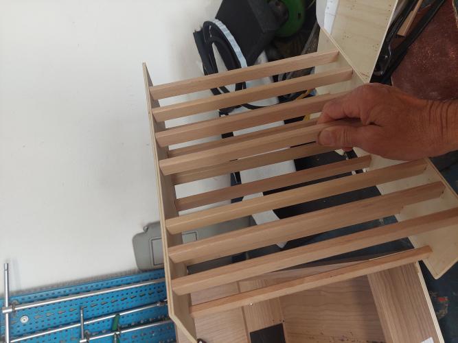

Per lo stivaggio dei piatti, stufo di utilizzare i feltri distanziatori antivibranti, ho costruito una rastrelliera come da foto, ora i piatti si prendono e si rimettono a posto in un baleno, rimanendo perfettamente bloccati. E' stato necessario fissare i listelli in legno a due piani di compensato laterali con molta precisione, rispettando la misura esatta delle varie stoviglie. Ho completato gli appoggi laterali  con 2 pezzi di gomma spugna opportunamente sagomata.
Ho provato il mezzo su strada e i piatti...stanno fermi e in silenzio!

Furio59, grazie mille per il tuo lavoro stupendo per la "prolunga" del letto.
Furio59
Furio59
06/03/2022 2633
Inserito il 31/05/2024 alle: 22:08:07
In risposta al messaggio di Grillo5 del 31/05/2024 alle 20:58:27
Furio59, grazie mille per il tuo lavoro stupendo per la prolunga del letto.
Stupendo non direi, non gli ho dato neanche una mano di impregnante.
Comunque è un lavoro molto semplice che posso replicare in pochi minuti, almeno per la parte in legno, se qualcuno ne avesse bisogno.
La prossima settimana mi procuro anche il cuscino, poi rimane da fare il collaudo finale con due belle ragazze!. laugh

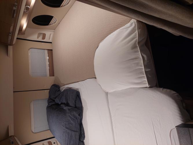

Con riferimento alla modifica dell'estensione letto del Malibu', vi allego le foto del cuscino ikea che ho acquistato per 30 euro, che si adatta piuttosto bene avendo due angoli arrotondati da un lato, e fissato per comodità con due strisce di velcro.
Quindi in totale ho speso una cinquantina di euro (anziché 450 dell'originale) e per me ce n'è d'avanzo per un accessorio che userò molto saltuariamente.
