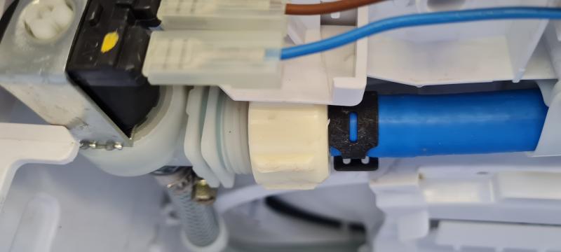

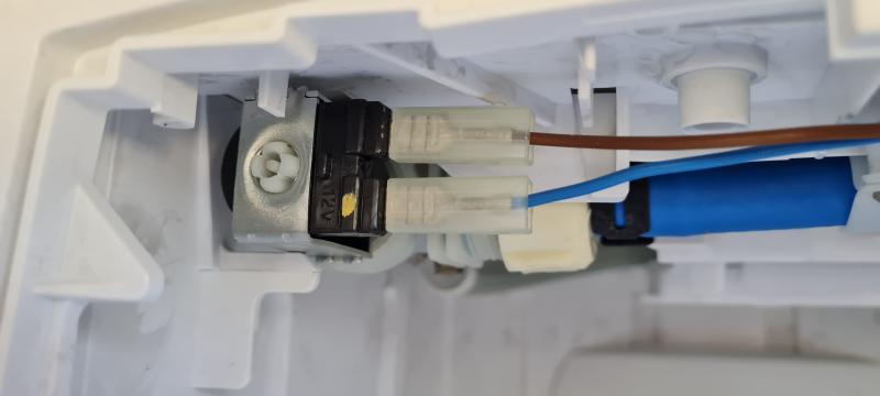

Buongiorno Giuan, quindi c'è un filtro nel wc? Hai qualche foto per capire dov'è di preciso, e com'è fatto?

Inserito il 22/06/2024 alle: 09:27:03
In risposta al messaggio di Grillo5 del 22/06/2024 alle 06:19:39
Buongiorno Giuan, quindi c'è un filtro nel wc? Hai qualche foto per capire dov'è di preciso, e com'è fatto? Grazie
Buongiorno grillo5 foto non ne ho pero'
ti spiego come procedere.
estrai la cassetta wc e nella parte superiore vedrai un tubo blu (arriva dalla pompa) che termina con un bocchettone in plastica.
per agevolare l'operazione stacca i 2 supporti in plastica che lo fissano al wc, svitanto le relative viti.
con una pinza a papagallo allenta il bocchettone che e' avvitato sull'elettrovalvola, e poi svita a mano; ricordati di mettere un piccolo contenitore poiche' uscira' acqua.
a questo punto vetrai il filtrino, quindi con una pinza a becchi stretti estrailo delicatamente.
pulisci e rimonta il filtro, controlla la guarnizione del bocchettone, riavvitalo e stringilo bene, rimonta i supporti del tubo acqua controlla che non ci siano perdite e soprattutto il flusso di risciacquo che sicuramente sara' migliorato.
ciao Gianni.

Inserito il 22/06/2024 alle: 10:18:39
