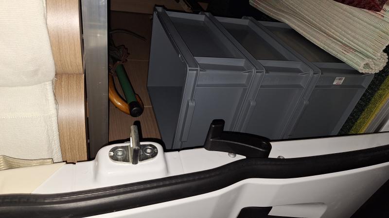

Ho visto alcune foto e sembra che verso la parte posteriore del veicolo i letti (longitudinali) in effetti si restringano, facendo pensare che i cantonali posteriori della scocca effettivamente ci siano. Penso abbiate ragione affermando che la protesi sia fissata a quei cantonali, magari sugli attacchi cerniere porte post.
Buona cosa per salvaguardare la rigidità della scocca... che non è  detto sia poi così elevata per mezzi sempre vicino al max carico (almeno, nel Ducato).
Successo a me 15 gg fa in Svizzera: ho bisogno di rabboccare il serbatoio acqua e mi accosto a una fontana solitaria che sta su una piccola collinetta piramidale. Quindi il mezzo, una volta affiancato alla fontana, pende verso dx e verso il retro. Apro la porta post. dx, la lascio aperta e tiro fuori il mio bravo annaffiatoio modificato, lo riempio e inizio il rabbocco. Io non uso il tubo. Ma l'acqua non entra nel bocchettone, anzi fuoriesce: pendenza sbagliata (ed eccessiva) del mezzo. Quindi riavvio per girare il mezzo, per invertire le pendenze, ma come mi muovo - sempre per le pendenze - gran botta della porta post. che vuole chiudersi. Tiro 4 madonne, finisco manovra e rabbocco. Poi passo a chiudere la famigerata porta post. Ma questa non si chiude: va a sbattere rumorosamente contro l'altro battente ma fino in fondo non va... Ci studio sopra 10 minuti e vedo che il riscontro della porta sx non è piu allineato con il meccanismo di chiusura annegato nella porta dx. Ma come è possibile ??
20240905_101017.jpgSpiegazione che mi sono dato:
1) quando la porta dx ha sbattuto, in manovra, cercando di chiudersi la scocca era in torsione e il meccanismo della serratura porta dx non era più allineato al riscontro sulla porta sx.
2) per la botta contro il meccanismo (non piu allineato), il riscontro sx è andato fuori posizione, forse perché non serrato correttamente. Sta di fatto che, a veicolo in piano e non in torsione, le porte posteriori non si chiudevano più...
Se non avessi avuto la torx per ri-registrare il riscontro sx sarei dovuto ripartire con la porta post. dx legata dall'interno per tenerla chiusa...
Spero di non aver annoiato. Vittorio
