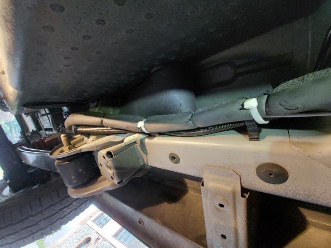

Ultimo intervento, isolato pompe e tubo gasolio Truma con tubo di neoprene, staccato e riattaccato al telaio.

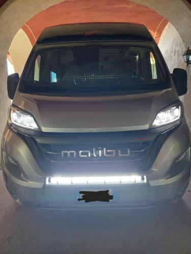

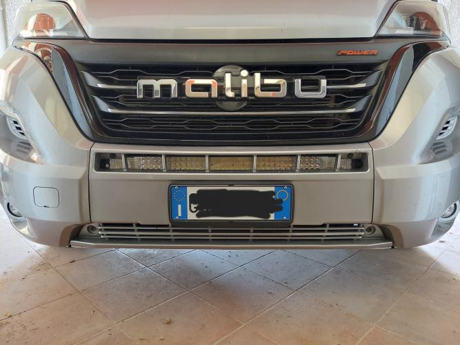

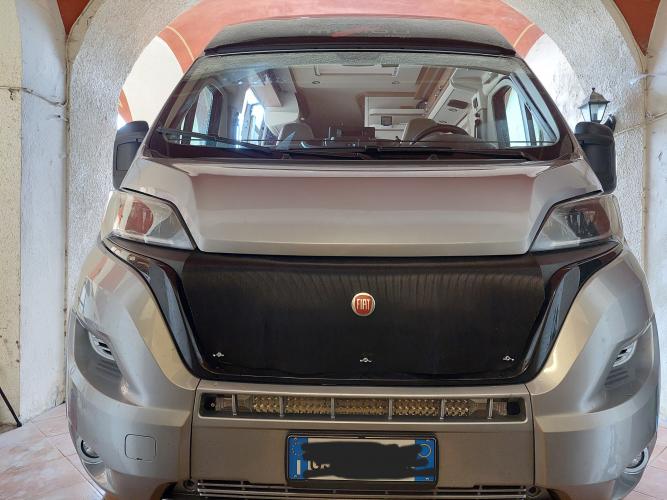

Il penultimo è stato questo, barra a led nascosta nella calandra.
Davvero potente, vedo per decine di metri ai lati della strada e fino alle punte degli alberi.

Le mascherine che si usavano una volta per permettere al motore di stare in temperatura quando fa molto freddo non esistono più, complice il progresso tecnologico e forse anche il riscaldamento globale.
E allora me la sono costruita, con un sottile tappetino in gomma, 3 piccoli bulloni con galletto e uno stemma Fiat proveniente dai cerchioni. Se saranno necessarie feritoie le farò al nomento del bisogno.
Il risultato è  questo:

Ultimo intervento, isolato pompe e tubo gasolio Truma con tubo di neoprene, staccato e riattaccato al telaio. E E mo
curiosita' hai avuto problemi con il riscaldamento a gasolio(ghiacciato il gasolio?) oppure lo hai fatto per il viaggio che stai per fare e stare al sicuro?(invidia andar lassù in sto periodo dovrebbe essere bellissimo)
Te lo chiedo perche' anche sul mio con il webasto ho visto che il tubo del gasolio e' a vista senza un minimo di riparo e mi chiedevo appunto se non ghiacciasse in inverno!
Furio59
Furio59
06/03/2022 2552
Inserito il 29/01/2025 alle: 10:26:59
In risposta al messaggio di paolo135 del 29/01/2025 alle 10:20:30
No, nessun problema, lo ho fatto in maniera preventiva, dopo aver visto uno che invece li ha avuti, a -30 in Finlandia, nonostante il gasolio  cosiddetto "artico".
In mancanza di un ponte è stato un lavoro faticoso, mi era stato consigliato anche da un allestitore di camper.

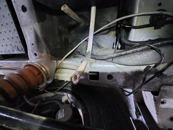

Alcune indicazioni per il lavoro.
Le pompe stanno in un luogo già abbastanza protetto, posto tra il serbatoio del gasolio e il contenitore della batteria: le ho avvolte con un ritaglio di k-flex da 2 cm di spessore che avevo già a disposizione fissato con grosse fascette.
Per il tubo del gasolio consiglio come prima cosa di aprire tutte le fascette in cui passa insieme ad altri cablaggi lungo il telaio, sono fascette richiudibili, quindi non ci sono problemi perché rimangono fissate al telaio.
Per il lavoro sono necessari 4 mt di tubo in neoprene, misura 15 mm interno x 9 mm di spessore. Lo ho tagliato nel senso della lunghezza, poi con pazienza lo ho arrotolato intorno al tubo fissandolo man mano con piccole fascette ogni 10 cm.. In due punti poco accessibili è necessario tagliare il tubo di neoprene, lo ho giuntato (anche nelle estremità) con nastro di neoprene adesivo).
In ultimo ho rifissato la conduttura alle fascette dei cablaggi con ulteriori robuste fascette.
Per fare il lavoro ho sollevato il lato sinistro del van  facendo salire le ruote sui cunei, poi ho puntato due cric sul telaio davanti e dietro, per maggior sicurezza.
Per vedere bene ho usato torcia e luce frontale.

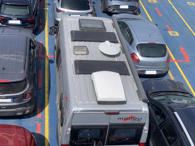

Dovendo montare, sul tetto, solo un pannello ho chiesto che mi fosse montato l'NDS Black da 165 W.
il conce mi sta facendo storie asserendo che è troppo grosso per il tetto.
In alternativa vuole montare il CBE Black da 140 W.
Chiedo a chi conosce il mezzo se possibile montare l'NDS oppure devo ripiegare sull'altro.
Da dire che installerò un solo pannello
Tonino
Long John
Long John
18/09/2017 349
Inserito il 04/04/2025 alle: 14:37:47
In risposta al messaggio di Tonino57 del 04/04/2025 alle 11:57:37
Buongiorno a tutti, mi presento,  sono Tonino da Napoli. A fine mese dovrebbe arrivarmi un Two Rooms 640 LE RB. Dovendo montare, sul tetto, solo un pannello ho chiesto che mi fosse montato l'NDS Black da 165 W. il conce
mi sta facendo storie asserendo che è troppo grosso per il tetto. In alternativa vuole montare il CBE Black da 140 W. Chiedo a chi conosce il mezzo se possibile montare l'NDS oppure devo ripiegare sull'altro.  Da dire che installerò un solo pannello  Grazie  Tonino
Ciao Tonino e benvenuto,
sul tetto del 640 LE RB lo spazio per l'NDS Black da 165 W c'è  abbondantemente, anzi mi spingerei a dire che vi sia spazio anche per il 185 W (a meno che tu non voglia installare anche parabole e quant'altro).
Per darti un'idea dello spazio disponibile ti metto la foto del tetto del mio: considera che la parabola ha un raggio da 65 cm e i due pannelli sono gli NDS da 115 W (larghezza 53 cm).
Spero di esserti stato d'aiuto.
