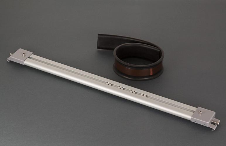

Buonasera amici, nell'attesa che arrivi il mio 600 DB (febbraio 2018) mi sto documentando sul portamoto da installare non appena entrerò in possesso del mezzo e sarei orientato ad acquistare quello della Edi.car.
Concordo totalmente con le osservazioni di Moby Dick, in effetti il tallone d'Achille di questo portamoto è l'impossibilità di aprire i portelloni posteriori con la moto sopra; anche se il gavone può essere accessibile dall'interno cellula (sollevando il letto trasversale oppure, per il 600 DB, traslando la paratia/gradino) resta sempre il problema di non poter accedere al vano bombole,
in questo caso occorre necessariamente scaricare la moto e smontare i montanti.
Dato, quindi, per scontato che se hai la necessità di aprire i portelloni con questo portamoto devi obbligatoriamente scaricare la moto mi è venuta un'idea, non so quanto peregrina, su come eliminare i montanti (due verticali e uno orizzontale) e quantomeno accelerare le operazioni di carico e scarico della moto:
Per ciò che mi pare d'aver capito l'impalcatura formata dai 3 montanti serve soltanto a tenere in posizione l'occhiello dove va ad infilarsi la manopola del gas della moto
Se si installasse sul portellone sinistro (appena sotto la finestra) una barra tipo quelle dei portabici
L'occhiello, opportunamente modificato, potrebbe essere fissato direttamente su questa barra; l'occhiello dovrebbe inoltre avere  la possibilità di scorrere sia in verticale (verso l'alto o verso il basso per adattarsi alle varie altezze dei manubri) che in orizzontale (all'interno della barra stessa).
Che ne pensate? non appena avrò il mezzo vorrei proporre questa soluzione direttamente alla Edi.car, mi rideranno in faccia o mi prenderanno per pazzo?

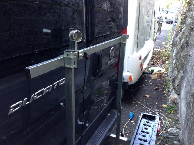

Fidati di uno che lo ha già provato, (se vedi l'altezza del bicchierino, nella foto, dove devi infilare il manubrio, è all'altezza della finestra del Ducato ed è la stessa altezza che ha il manubrio di un Kimco agility ) quindi dovresti fare una staffa ad "L" per fissare il bicchierino , ma fidati che con i soffietti ad aria che irrigidiscono ulteriormente il mezzo e percorrendo alcune strade sconnesse che ne troverai tantissime, con le sollecitazioni dello scooter distruggerai il portellone come minimo. A me legandolo come dice la Edi.car, sulla strada per l'imbarco a Livorno piena di buche, il manubrio è uscito dallo scodellino rovinandomi la finestra; ti consiglio di legare anche il codino posteriore dello scooter e di usare i suoi montanti e relativa traversa originale e magari rinforzando ulteriormente i verticali con delle saette perchè flettono un po troppo. Poi è vero che puoi accedere dall'interno ma devi disfare il letto per poterlo alzare, ed il gradino scorrevole, quando il gavone è pieno, non lo puoi far scorrere.

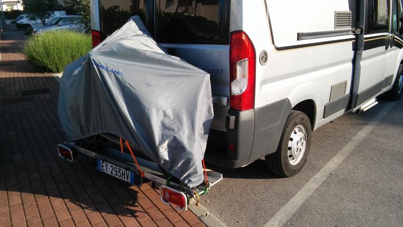

eccomi in assetto viaggio
