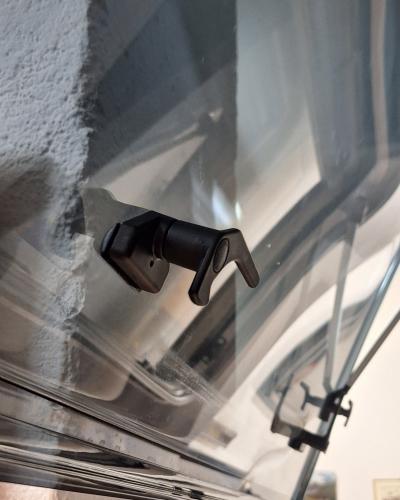

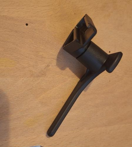

Maledette finestre del Malibu... Una delle chiusure si è bloccata. Il pulsantino in plastica per sbloccarla e farla ruotare è inchiodato e non si riesce più a premere. L'ho lubrificato con silicone spray ma... niente. Vorrei smontarla per vedere cosa è successo ed eventualmente cambiarla ma non so come si smonta. Viti non si vedono (forse sotto pulsantino ?) ed è molto fragile. Penso sia montata "a slitta" sul supporto fissato al vetro, sfilandosi verso sx ma non riesco. Qualcuno l'ha smontata e mi può dare una dritta? Grazie - Vittorio.
Aggiornamento: mi rispondo io stesso, magari servirà anche a voi...
Smontato chiusura; è  fissata a slitta su particolare in plastica fissato a plexiglas con due viti. Per estrarre la chiusura infilare un piccolo perno nel forellino presente sotto manopola, premerlo e sfilare la chiusura verso sx. Io ho usato una piccola chiave a brugola. Ora devo capire perché il pulsante e bloccato.20250913_104725.jpg

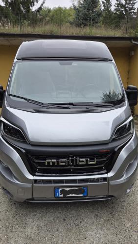

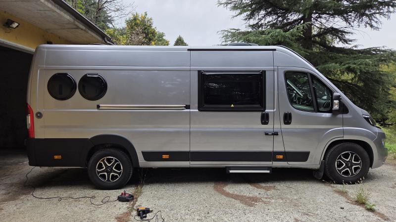

In un attacco di  repulsione verso gli adesivi, le patacche e le scritte in genere (li odio su ogni tipo di veicolo, mi piacciono le linee pulite e l'anonimato) ho eliminato tutti gli adesivi sulla carrozzeria del mio Malibu, con questo risultato. Tra l'altro parcheggio  spesso in città estere in libera, e meno effetto camper fa e meglio è.
Volevo una vostra opinione, sia di Malibuniani che vanisti in genere, non mi offendo se mi dite che vi fa c...elaugh
Finora i riscontri sono stati generalmente positivi tra i non camperisti, negativi invece tra i camperisti, strano fenomenolaugh
Furio

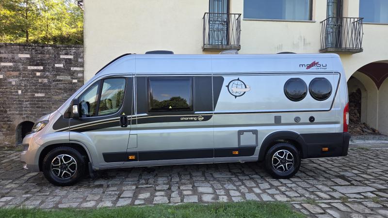

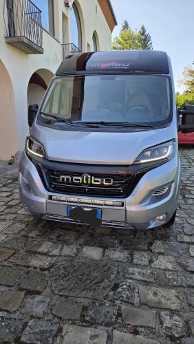

Prima era così

Approvazione totale. Per motivazioni estetiche (pulizia linee) e tattiche (mimetismo...) Buona serata. Vittorio.
Nota: ma hai provveduto tu direttamente? Lo chiedo xche' io ho tolto solo l'odiato filetto adesivo color oro delle fiancate e ci ho messo, solo x quello, un paio di orette..

D' accordissimo, tanto che avrei tolto anche "malibu" e il mappamondo sulla fiancata sinistra.
Già quegli oblo tondi per me sono troppo appariscenti

D' accordissimo, tanto che avrei tolto anche malibu e il mappamondo sulla fiancata sinistra. Già quegli oblo tondi per me sono troppo appariscenti Andrea
Infatti li ho tolti, le ultime foto sono prima del lifting

Ognuno ha i suoi gusti e ci fa col camper cio che vuole.
Pero' ognuno ha un suo parere
Il mio e' ...bocciato ahahhaha
mi piace piu ab Werk, cioe come esce di fabbrica.
Sono un po talebano smiley

Con una pistole termica ho impiegato due ore scarse di lavoro per togliere tutti gli adesivi e le righe, il materiale è spesso e nonostante il mezzo abbia 20 mesi e 'venuto tutto via molto  facilmente e senza  lasciare residui di colla.
Invece per le quattro  scritte " Malibu a company by carthago",  ho impiegato altre due ore. Il materiale è più sottile e lascia residui di colla, che ho dovuto togliere con un prodotto apposito. Queste vanno invece tolte a freddo e con molta pazienza,  perche  scaldandole vengono via tutte a pezzettini. La più *******a è  stata quella anteriore sullo skywiev di plexiglas, era cotta dal sole. Dopo avere tolto la colla gli ho dato una lucidata con il polish.
Ad ogni modo non si vede nessun alone ne differenza di lucentezza della vernice tra le parti che erano coperte e quelle scoperte,  neanche controluce, la vernice è ancora buona.
