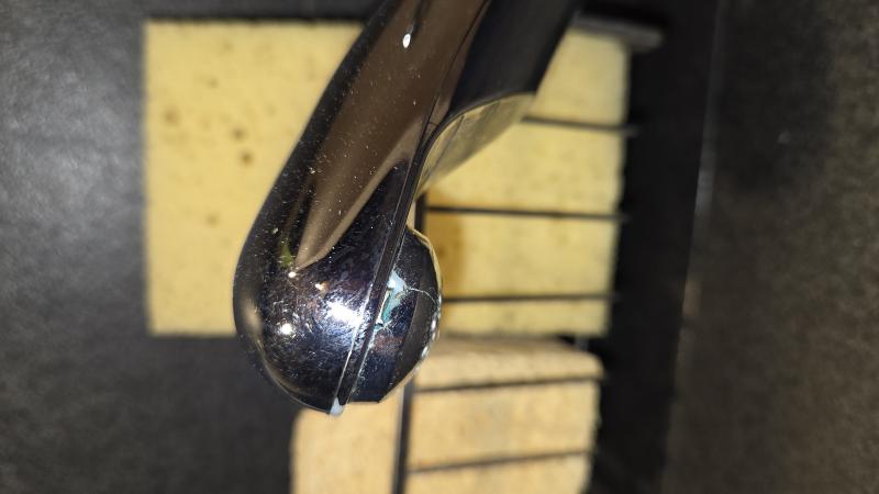

Buongiorno a tutti, ieri mi son accorto che il filtro del rubinetto del bagno è fortemente intasato (credo calcare), immagino si debba smontare il filtro, qualcuno l'ha già fatto è un casino? O bastano le pinze o una chiave inglese? Non vorrei rovinarlo.
Pensavo poi di decalcificare con normale aceto rosso.

Buongiorno a tutti, ieri mi son accorto che il filtro del rubinetto del bagno è fortemente intasato (credo calcare), immagino si debba smontare il filtro, qualcuno l'ha già fatto è un casino? O bastano le pinze o una chiave inglese? Non vorrei rovinarlo. Pensavo poi di decalcificare con normale aceto rosso. Grazie per i consigli Paolo
C'è un piccolo intaglio sul fianco del filtrino, con un cacciavite piatto fai leva ed esce, io li metto a bagno una mezz'ora  in una tazzina con il liquido per pulire il wc, una soffiata e poi si rimontano a pressione, un o-ring ne garantisce la tenuta.
Grazie Furio!
ottimo, quindi è solo a pressione, forse meglio.

Chiarissimo, grazie mille per le foto, ti devo un caffè wink

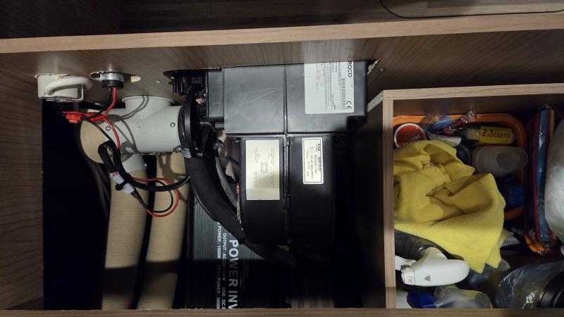

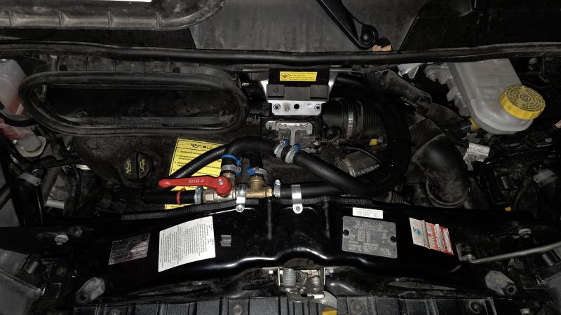

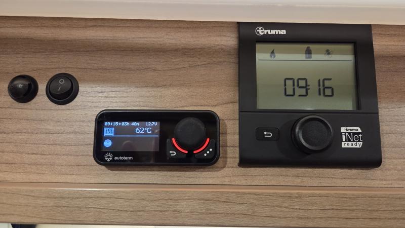

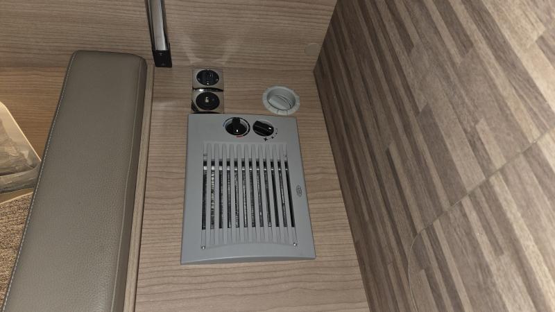

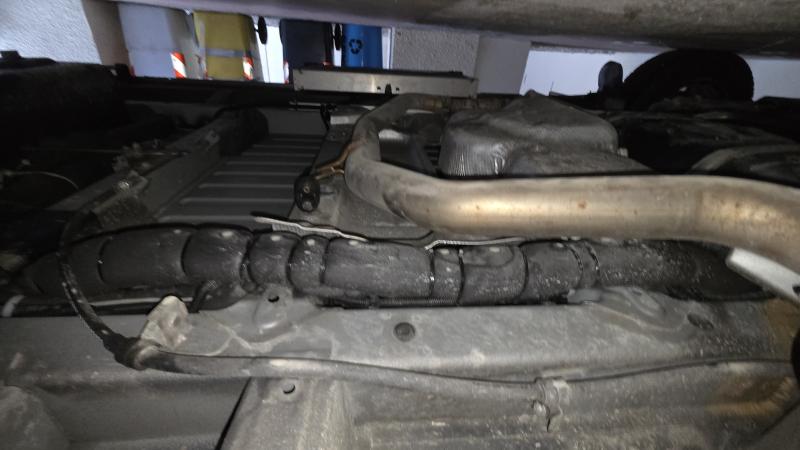

Ultimi upgrade, in vista di un altro tour in Lapponia.
Nuovo oscurante parabrezza Dometic FP300, massimo isolamento perché doppio strato, e non passa la luce come nel Remis, dove addirittura da fuori nella parte bassa del parabrezza si vedeva dentro.
E poi montato termoconvettore, collegato al riscaldatore a gasolio dell'acqua del motore, con tubi coibentati e dotati di saracinesca per escludere l'impianto in estate.

Ho fatto un primo breve test di funzionamento del termoconvettore montato, che a parte la verifica del buon funzionamento e della potenza dell'apparato, direi che è significativo per quanto riguarda la distribuzione del calore in un van, a fronte di tutte le seghe mentali che molti si fanno per il posizionamento della caldaia, vedi Truma avanti o indietro.
Con temp  esterna di 4 gradi, interna 8 gradi, truma spenta,  solo con bruciatore autotherm e termoconvettore acceso con velocità ventola di 1 su 3, dopo 15 minuti c'erano 18 gradi al centro della cabina.
Ho chiuso tutto e sono tornato dopo circa 1 ora, in dinette c'erano 23,7 gradi, sul lettone posteriore 23,4.
Questo la dice lunga sulla distribuzione del calore in un van,  in questo caso una semplice bocchetta posta nella cassapanca sotto al tavolo della dinette, seppure dotata di una buona ventola è in grado di distribuire uniformemente il calore. Persino il vano bagagli risultava caldo, e questo mi tranquillizza anche per la valvola no frost in caso la truma fosse spenta o non funzionante.
A mio parere questa è un ulteriore prova che il problema del letto troppo caldo del Malibu era dato non dalla posizione della truma ma dalla bocchetta posteriore (che ho eliminato) contro il portellone, il cui tubo passa (passava, eliminato anch'esso) in aderenza al piano del letto sx.
Per ora ho riscontrato un solo difetto del termoconvettore: il rumore dell'aria è abbastanza fastidioso, simile a quello del cruscotto quando si alza la velocità della ventola, ma per sopravvivere a -30 in caso di guasto della Truma si può anche sopportarelaugh.

Ma come funziona questo termoconvettore, non prende calore solo dal motore?

Sono contento per te, Furio, quindi quando si parte?  Ma come funziona questo termoconvettore, non prende calore solo dal motore?
Dalla acqua calda del motore quando viaggi e dal bruciatore a gasolio che mi riscalda l'acqua del motore quando sono fermo.
Quindi, questo bruciatore, scalda l'acqua del motore, che dopo riscalda l'ambiente del Van, quando sei fermo.
Ma lo userai solo in emergenza?
Come consumi del gasolio, sono simili alla Truma?

Quindi, questo bruciatore, scalda l'acqua del motore, che dopo riscalda l'ambiente del Van, quando sei fermo. Ma lo userai solo in emergenza? Come consumi del gasolio, sono simili alla Truma?
Il bruciatore da 5kw (che avevo già montato prima del viaggio dello scorso inverno in Lapponia,  permette di scaldare prima dell'avviamento o di mantenere sempre calda (puoi impostare temperatura e timer) l'acqua del motore, durante la notte,  per facilitare l'avviamento con climi molto rigidi.
Era stupido non integrarlo con un piccolo termoconvettore, per poterlo utilizzare in alternativa alla Truma per riscaldare l'ambiente. Chiaramente durante il viaggio l'acqua del motore è già calda e non c'è bisogno di accenderlo per mantenere la cellula calda. Avendolo montato sotto la cassapanca, scalda proprio in direzione della cabina, notoriamente la zona più fredda dei van e dei camper in genere.
Avrei anche potuto integrarlo maggiormente con le tubazioni dell'aria della Truma, mediante uno scambiatore apposito, ma non volevo complicare ulteriormente le cose.
Ho due impianti separati, sebbene entrambi a gasolio, che mi danno maggiore tranquillità quando si agfrontano certe situazioni.  Per ulteriore tranquillità, avevo anche provveduto a isolare le pompe  e le tubazioni del gasolio della Truma sotto al camper.
Inoltre posso chiudere l'alimwntazione dell'acqua direttamente dal motore con una saracinesca (vedi foto) , ad esempio in estate.
È sicuramente un intervento un po' estremo, che trova la ragione di essere attuato solo se si usa il mezzo in Inverno con costanza per montagne e nel nord Europa, come finora è stato per me. Il costo di un intervento simile è  intorno ai 2000 euro, più  che meno.

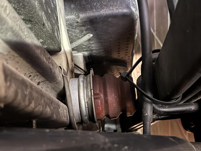

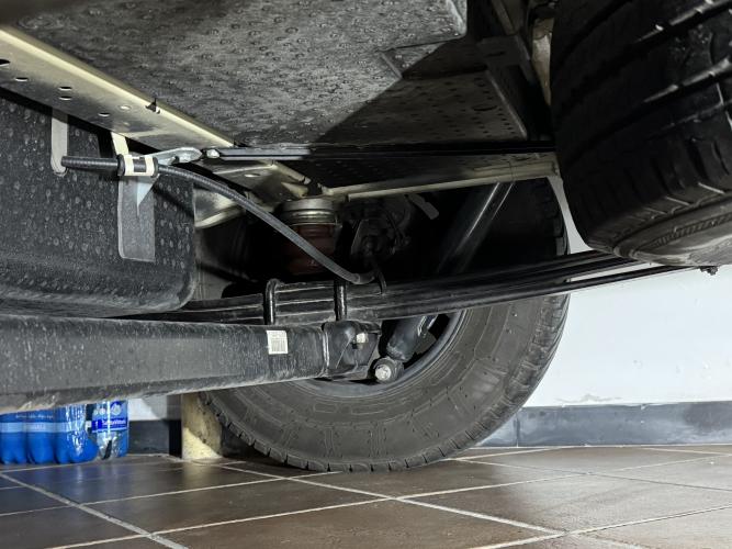

Buongiorno a tutti. Adesso che ho finito di leggere tutte le 274 pagine del thread, posso finalmente scrivere con un minimo di conoscenza di difetti e pregi dei nostri mezzi. Dopo due mansardati e l'ultimo semintegrale (Eura
Mobil Terrestra), dopo che per anni non avevo preso in considerazione un furgonato (data la dimensione forzatamente ridotta dei letti trasversali - sono alto 1.91), ho iniziato ad informarmi prima e visitare i conce poi per la soluzione letti gemelli. Quando a fine giugno ho incontrato il Malibu 640 LE esposto e in pronta consegna è stato amore a prima vista, non tanto per l'impatto estetico  dell'interno, quanto perchè gran parte dei miei timori riguardanti la capacità di stivaggio, vedendo come sono organizzati gli spazi, sono definitivamente decaduti. Portato a casa ai primi di settembre, pochi chilometri fatti da allora, a maggior ragione vorrei intervenire subito su quelli che sono i problemi evidenziati, piatto doccia e distribuzione aria sicuramente, ma mi preme molto il discorso assetto. Sul quale pur cercando informazioni in questo e altri thread, ho idee assai confuse. Molto colpevolmente, ho iniziato a leggervi DOPO aver acquistato il mezzo, scoprendo tutte le deficienze del telaio Light. Ma oramai era già mio. Allego foto della sospensione posteriore, già praticamente sul tampone (il mezzo ha meno di 1000 km). Soluzioni incontrate in questa e altre discussioni: Molle elicoidali, molle ad aria, fogli di balestra aggiuntivi (per il posteriore), e poi valutazione di cosa fare all'anteriore... Come ho detto sono molto confuso. E vi ringrazio già delle risposte che arriveranno (spero)
Ciao, IMG_2568(2).jpegIMG_2570(2).jpegCiao,avevo comprato nuovo e successivamente ritirato il mio Malibu 640 LE  (con tetto sollevabile)nel giugno 2022. Dopo pochi mesi e mi pare di ricordare intorno ai 5k km avevo fatto fare la modifica delle sospensioni, il mio ha un telaio H e aveva già la doppia balestra . I tecnici di BSA hanno inserito un terzo foglio di balestra, montato 4 ammortizzatori a doppio effetto e molle rinforzate. Ora il camper ha 36k km e devo dire che la guida è molto migliorata, soprattutto nell’assorbimento delle asperità delle strade, è migliorata la reattività sullo sterzo e il mantenimento delle traiettorie nelle curve veloci (autostrada) azzerati i fondo corsa che  aveva in precedenza quando si predavano buche o dislivelli, insomma, migliora molto il feeling di guida. Dopo aver concordato l’appuntamento, ero arrivato in ditta alle 8 di mattina e ner primo pomeriggio il camper era pronto.
Modificato da Maverick 69 il 10/12/2025 alle 23:48:45

Inserito il 15/12/2025 alle: 06:31:17
In risposta al messaggio di Maverick 69 del 10/12/2025 alle 23:46:55
Ciao, Ciao,avevo comprato nuovo e successivamente ritirato il mio Malibu 640 LE  (con tetto sollevabile)nel giugno 2022. Dopo pochi mesi e mi pare di ricordare intorno ai 5k km avevo fatto fare la modifica delle sospensioni,
Grazie del feedback. Ho letto svariate opinioni positive riguardo ad utenti che si sono rivolti sia a BSA che a Tony Balestre, non molto dissimili dalle recensioni positive sull'azienda di Pavullo. Prossimamente farò un giro anche da quelle parti.
