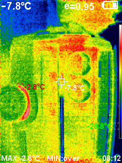

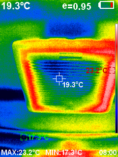

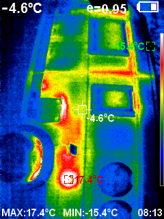

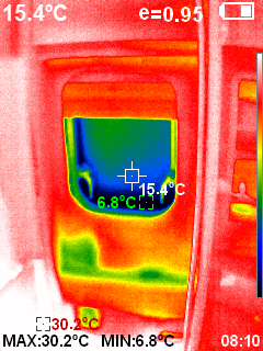

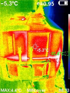

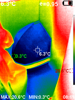

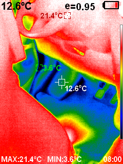

Buongiorno a tutti, ero in montagna, le temperature sono scese poco ma cmq oscillavano fra i -4 °C /  -7 °C, avevo dietro la telecamerina all'infrarosso che utilizzo per lavoro, e ho dato uno sguardo dentro e fuori, la temperatura interna era sui 20/21°C. Il parabrezza ed i finestrini della cabina di guida erano protetti da una copertura esterna in schiuma e laminato, non avevo nessun altra copertura.
Il risultato: partendo dalla prima immagine (pavimento di guida ) il doppio tappetino uno in feltro l'altro in gomma proteggono abbastanza, i passaruota che sono scoperti mostrano un discreto scambio con l'esterno ed il punto peggiore pare il bordo in metallo delle portiere... le finestrature in plastica tengono abbastanza , i punti più freddi sono i passaruota avanti, i bordi delle chiusure (dove affiora il metallo), la parte bassa della porta scorrevole è forse il punto peggiore. 2a immagine: il passaruota nell'armadio sotto la cuccetta dx è un altro punto che mostra uno scarso isolamento. 3a immagine: le finestrature reggono abbastanza bene soprattutto se si utilizza anche la tendina oscurante che blocca l'aria e quindi limita lo scambio,  quarta immagine la  finestrina del bagno senza tendina mostra valori ben diversi. Nell'immagine presa sul retro si vede una dispersione lungo la guarnizione fra le due portiere, Infine le immagini del fianco Sx e Dx evidenziano appunto il calore che fugge dai passaruota e dal portello per la cassetta acque nere... Dal punto di vista energetico, fatte un pò di misure servivano circa 1500Kcal,  per avere un delta di 22°C di temperatura (interno/esterno). Come giustamente ero stato redarguito da Furio59, mi aspettavo troppo, ma sull'isolamento non mi pare abbiano fatto un buon lavoro, non mi prolungo sull'impianto elettrico/elettronico (che è il mio lavoro) perchè su quello sto scrivendo un bel report che manderò al dealer ed al produttore e pretenderò risposte.
Buon viaggio a tutti,
Max

Testimonianza utilissima!
Una considerazione al volo: nella 2a immagine, nel punto dove segna 0,3 gradi c’è uno scatolato, non coibentato, dal quale affluisce aria dall’esterno e accanto passano i tubi idrici diretti in cucina…

Molto interessante il tuo report, Max, ma quel passaruota, nell'immagine 2, e quello dell'armadio?
Hai detto che c'è una disperazione tra i due sportelli posteriori, per migliorare, cosa si potrebbe fare?

Grazie per aver condiviso queste immagini, sono molto utili perchè permettono di capire effettivamente dove intervenire per migliorare la situazione. Sul punto di vista elettrico sono molto interessato a cosa hai trovato. A me deve arrivare il mezzo prossimamente e dovrò mettere mano per le solite cose (litio, solare, inverter, etc), se c'è qualcosa da sapere che va sistemata sarebbe molto utile avere qualche anticipazione. Rinnovo il ringraziamento per aver condiviso le immagini termiche.

Il test è molto interessante. Bene rendere testimone il costruttore e, secondo me, informarlo che tutto verrà reso pubblico su forum e quant'altro, potrebbe servire a svegliarli e a fargli capire che gli utenti non sono sempre polli da spennare.
Detto questo, avevo già descritto la noncuranza sull'isolamento dei parafanghi posteriori, tra l'altro davvero risolvibile con poco, mentre per quanto riguarda i parafanghi anteriori e la cabina, non credo si possa fare molto e comunque siamo nella media di quanto offerto anche dagli altri marchi.
