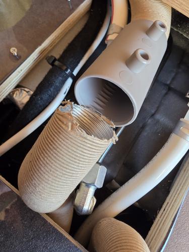

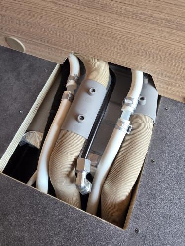

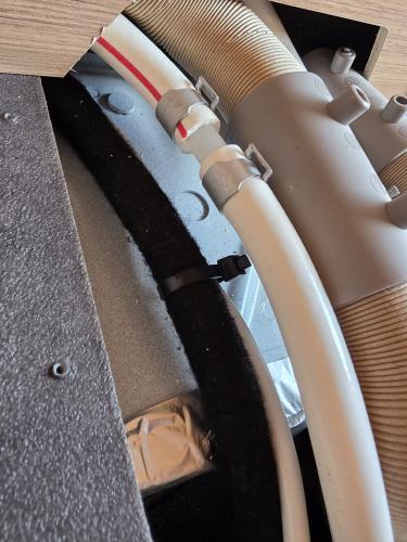

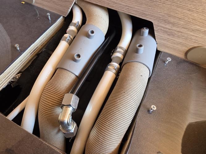

Buona Pasqua a tutti! Approfittando di qualche ora sparsa ho iniziato qualche lavoretto. In preparazione del mini viaggio di prossima settimana ho comprato una plastica trasparente da mettere nel baule spessa 2/3 mm che ho sagomato e infilato sotto gli agganci. Il risultato devo dire mi aggrada molto perchè non rovina l'estetica del pavimento e salvo riflessi del sole praticamente non si nota.
Ovviamente nel fare questo lavoro ho smontato la copertura dei tubi che passano sotto pianale ed ho trovato oltre alla nota mancanza di isolamento, risolta con qualche strato di KFLEX da 3mm
anche una fascetta tagliata ad angolo che sfregava sul tubo dell'acqua
e tubo del riscaldamento corto che si è sfilato come l'ho toccato perchè non arrivava abbastanza in fondo da permettere alla vite di fare presa.
Nel mentre la compagna sta ritagliando i tappetini per i cassetti ed i pensili così da iniziare a breve a caricare il necessario.

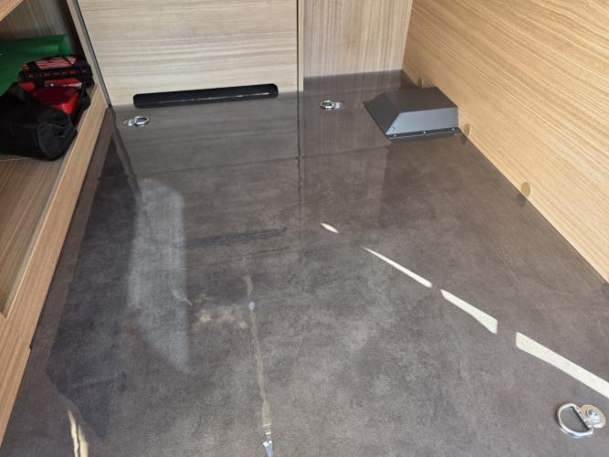

sagomato e infilato sotto gli agganci. Il risultato devo dire mi aggrada molto perchè non rovina l'estetica del pavimento e salvo riflessi del sole praticamente non si nota. Ovviamente nel fare questo lavoro ho smontato la copertura dei tubi che passano sotto pianale ed ho trovato oltre alla nota mancanza di isolamento, risolta con qualche strato di KFLEX da 3mm   anche una fascetta tagliata ad angolo che sfregava sul tubo dell'acqua e tubo del riscaldamento corto che si è sfilato come l'ho toccato perchè non arrivava abbastanza in fondo da permettere alla vite di fare presa. Nel mentre la compagna sta ritagliando i tappetini per i cassetti ed i pensili così da iniziare a breve a caricare il necessario.

In risposta al messaggio di ciberbastard del 05/04/2026 alle 12:01:25
Ciao Ciber*******,  possibile che non sia questo il caso, io avevo messo nel garage del Compactline un foglio di plastica nero a bolle,  ho notato che però mi faceva condensa.

Inserito il 05/04/2026 alle: 14:29:49
In risposta al messaggio di Trave71 del 05/04/2026 alle 14:26:37
Ciao Ciber*******,  possibile che non sia questo il caso, io avevo messo nel garage del Compactline un foglio di plastica nero a bolle,  ho notato che però mi faceva condensa.  Aldo
Ma spero di no perché è ben aderente e non c'è passaggio di aria tra gomma e pavimento. Nel caso dovesse succedere però me ne accorgerei subito essendo trasparente.
Ho fatto lo stesso lavoro in entrambi i miei admiral e zero condensa.
Avevi il doppio pavimento per caso?

Inserito il 07/04/2026 alle: 11:49:57
In risposta al messaggio di mimmo69 del 07/04/2026 alle 10:47:17
Ho fatto lo stesso lavoro in entrambi i miei admiral e zero condensa.  Avevi il doppio pavimento per caso?
Ciao scusami cosa intendi per doppio pavimento? li c'è il pavimento del van che credo sia un blocco unico di legno grande quanto tutto il pianale.
Il pozzetto dove ho messo l'isolamento è solo un buco fatto per far passare i tubi sotto alla scocca del van e farli rientrare lato guidatore per correre successivamente tra i mobili
Si , i Carthago lo hanno tutti,  ma non in garage,  si ferma prima come più o meno anche gli altri,  sotto c'è parte del serbatoio delle chiare.
Il fondo del garage ha comunque 38 mm di isolante RTM, lo si vede togliendo il tappo di copertura al tappo di ispezione delle acque bianche.
io misi un tappeto in plastica nero. In inverno mi faceva condensa,  non tonnellate,  non danni perché è comunque un pavimento garage,  ma alla fine l'ho tolto e lo usavo solo in estate.
