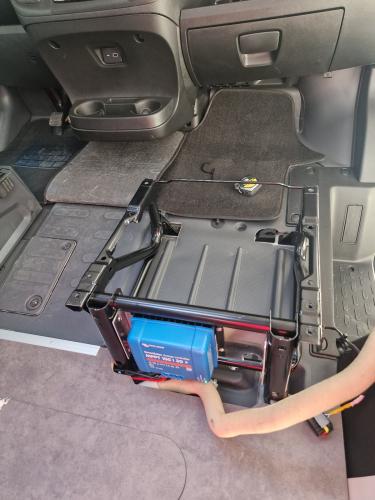

ieri siamo andati a ritirare il van, purtroppo questo weekend abbiamo impegni e non possiamo usarlo ma ne approfitto per montare la litio sotto al sedile.

Oggi smontaggio sedile passeggero e posizionamento litio 270Ah, poi prendo misure per piastra,dove fissare le bus bar. Faccio misurazioni per i cavi e quando avrò tutto il materiale completo l'impianto. Faccio a step così magari il prossimo weekend lo utilizziamo con batteria originale, se ci mettiamo al sole con i pannelli dovrei farcela con i costumi.
Metterò foto e commenti man mano, anche perché gran parte delle idee le ho prese dal forum. Ho letto che tu farai un signor impianto...complimenti!

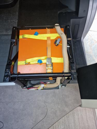

20260411_165511(1).jpg20260411_182148(1).jpgBatteria messa sotto al sedile, prossimo step collegarla all'impianto. L'impianto rimarrà sostanzialmente quello originale, terrò il dcdc da 25A ed anche il CB originale, metterò inverter da 1500W che dovrei alloggiare nello spazio sotto al sedile guida dove ora c'è la batteria servizi. Sono indeciso se le busbar metterle dietro al sedile passeggero  o al sedile guida. Spero la notte porti consiglio che devo ordinare i cavi, fusibili e capicorda.20260411_154619(1).jpg

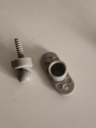

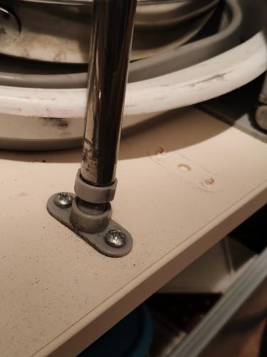

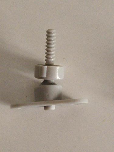

mi si sono rotto 2 "viti" che fermano le barre laterali dei cassetti, sotto la cucina, allego foto.
Qualcuno sa se si riesce a trovare come pezzi di ricambio, o in qualche sito?
