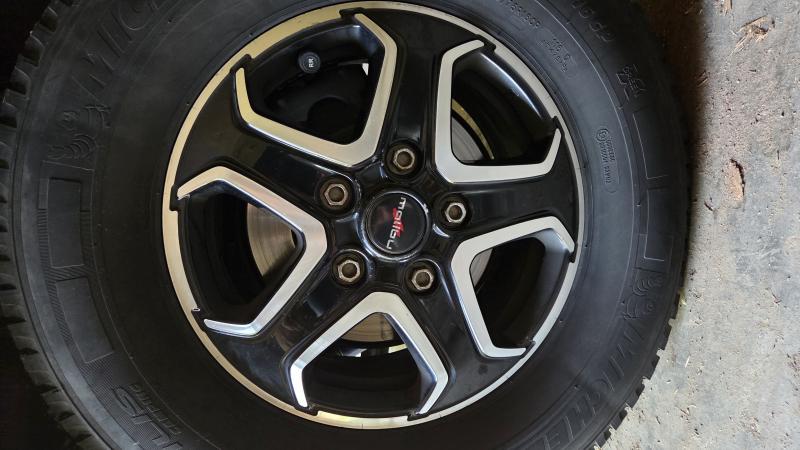

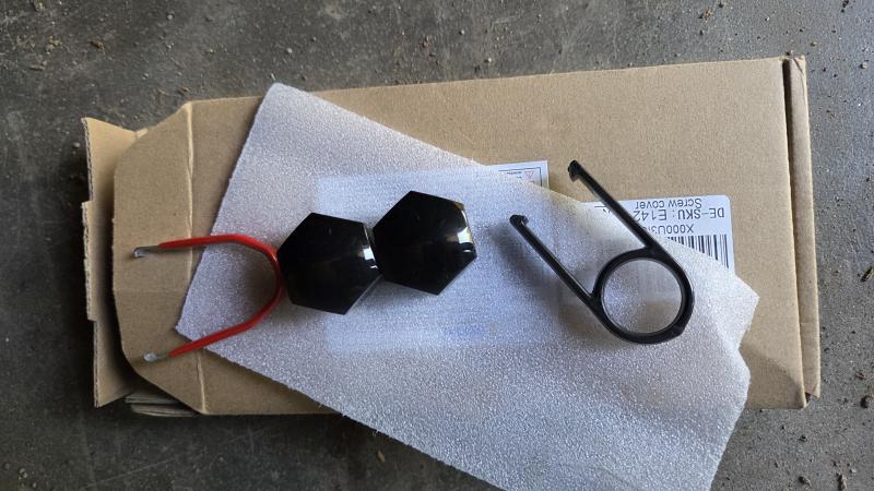

Ero stufo di vedere le teste semiarruginite  dei bulloni ruota, ho risolto così
https://amzn.eu/d/04O6TRjm

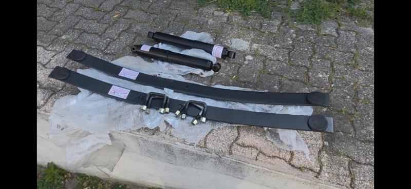

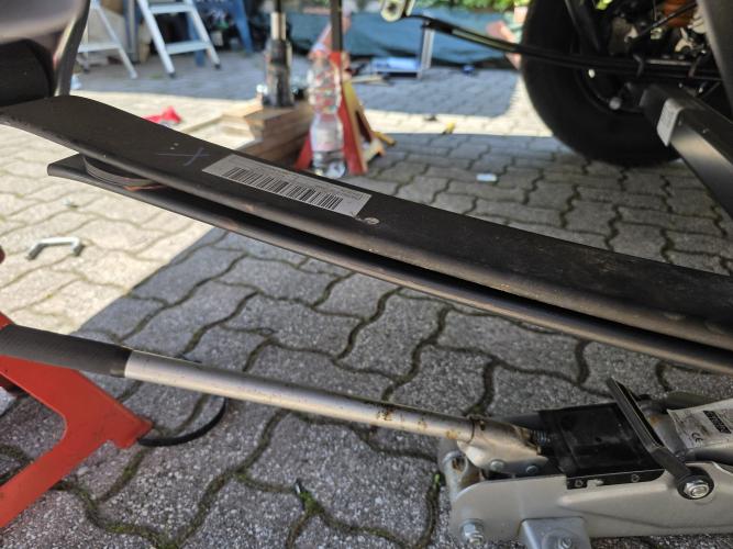

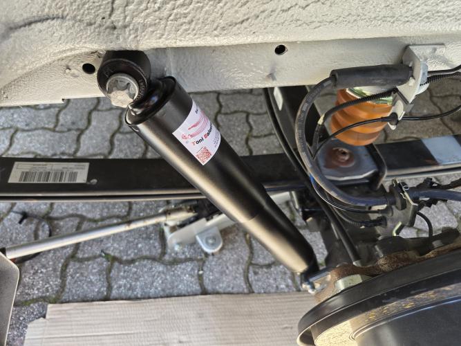

Questo weekend ho iniziato qualche lavoretto più sostanzioso. Dopo il giro a Bologna con la tragica esperienza di viaggio grazie ai tamponi a pacco sull'asse ho montato con l'aiuto di un caro amico il foglio di balestra rinforzato e le nuove sospensioni di Toni Balestre prese in fiera.
Devo dire che con un paio di crick decenti. Due cavalletti tosti, si fa il lavoro in due-tre ore facendo le cose con cura e con calma.
Sull'asse posteriore ho guadagnato ben 5 cm passando da 78,5 a 83,5 cm. Devo ancora fare il test drive che farò più avanti dopo aver montato anche quelli anteriori, ma provando a saltare in coda al mezzo con il mio (non) dolce peso, si vede proprio la balestra lavorare e l'ammortizzatore supportare il movimento.
Il kit posteriore
Prima
Dopo
Il kit montato
rinforzato e le nuove sospensioni di Toni Balestre prese in fiera. Devo dire che con un paio di crick decenti. Due cavalletti tosti, si fa il lavoro in due-tre ore facendo le cose con cura e con calma.  Sull'asse posteriore ho guadagnato ben 5 cm passando da 78,5 a 83,5 cm. Devo ancora fare il test drive che farò più avanti dopo aver montato anche quelli anteriori, ma provando a saltare in coda al mezzo con il mio (non) dolce peso, si vede proprio la balestra lavorare e l'ammortizzatore supportare il movimento. Il kit posteriore  Prima Dopo Il kit montato
Mi sembra un ottimo lavoro..bravo ...
Considerato che il mezzo che ritirerò è uguale al tuo, mi potresti mandare, anche privatamente se lo ritieni, gli estremi per il foglio aggiuntivo della balestra ed ammortizzatore posteriore . Grazie
Per l'avantreno, prima vorrei provare visto che ho avuto per 9 anni un motorhome Compactline che di peso sull'anteriore ne aveva con quasi 100.000 km fatti e non mi sono trovato male senza il bisogno di fare interventi ..
