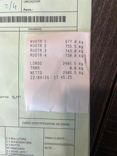

Inserito il 23/04/2026 alle: 14:13:27
E cos'è, di carta velina? Ma il motore glielo hanno lasciato? laugh
Il mio faceva 2967 (Heavy 42,5 qli, 640 LeRb, 180 cv + aut.) con una litio al posto della Agm, senza tendalino, senza ruota di scorta, senza acqua , senza gas e in riserva di gasolio.
Boh, forse ho pensato sempre sulla stessa bilancia in un paese, sarebbe meglio che facessi un confronto con una diversa.

Inserito il 23/04/2026 alle: 14:33:55
In risposta al messaggio di Furio59 del 23/04/2026 alle 14:13:27
E cos'è, di carta velina? Ma il motore glielo hanno lasciato?  Il mio faceva 2967 (Heavy 42,5 qli, 640 LeRb, 180 cv + aut.) con una litio al posto della Agm, senza tendalino, senza ruota di scorta, senza acqua , senza gas e in riserva di gasolio. Boh, forse ho pensato sempre sulla stessa bilancia in un paese, sarebbe meglio che facessi un confronto con una diversa.
Secondo me tanto fa il peso del cambio automatico, sulla scheda del relax sul 2.2 140cv aggiungere l'automatico son +60 kg. Poi probabilmente qualcosa farà anche la parte bagno con il wc estraibile che sicuramente peserà qualcosina in più di quello fisso, frigo più grandi negli altri modelli, mobilio in generale che a parere mio è più pesante sulle altre versioni. Vedi ad esempio cassetto sotto panca dinette, mobili bombati, chi ha la cappelliera ha peso di ante e rivestimenti anche li e tante piccole cose che sommate probabilmente fanno quel minimo di differenza.

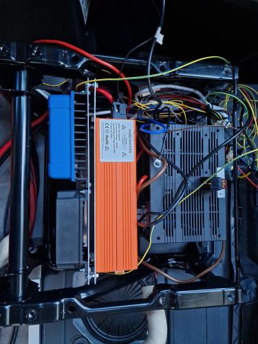

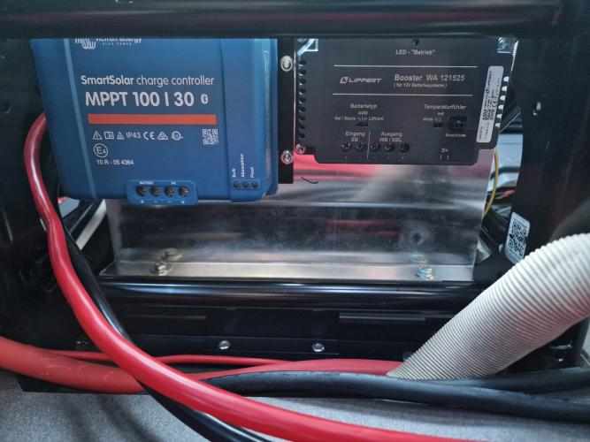

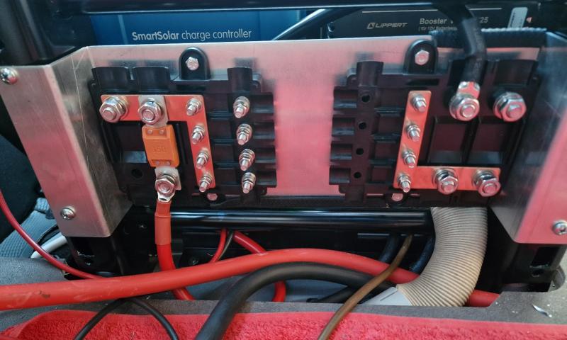

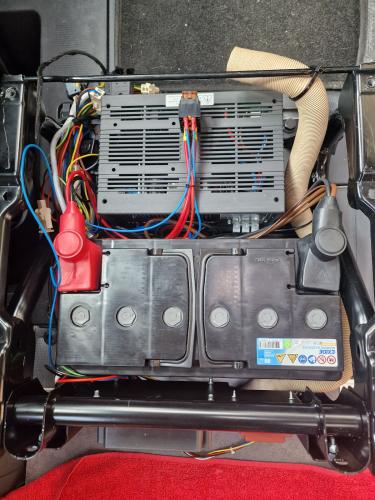

Inserito il 24/04/2026 alle: 15:30:52
In risposta al messaggio di ciberbastard del 11/04/2026 alle 13:29:39
Guarda lo spero. Per ora ho i pezzi ma anche tanta ansia di mettermi a bucherellare il mezzo nuovo! Un grande in bocca al lupo per l'inizio lavori a te :)
Finito i lavori di collegamento batteria e impianto, questa sera partiamo per weekend di collaudo.
20260421_124423(1).jpgsituazione iniziale con batteria Agm
20260422_193536.jpgposizionato inverter 1500W
mppt 100/30 e dcdc originale da 25A
20260422_193545.jpgposizionato busbar
con batteria da 270Ah e 2 pannelli da 200W penso di essere tranquillo per qualche giorno in libera...poi finisce l'acqua.
Più avanti penserò se val la pena mettere un interruttore su D+ del dcdc.

Inserito il 24/04/2026 alle: 16:22:02
In risposta al messaggio di ciberbastard del 24/04/2026 alle 15:40:59
Grande Kunken! con 270ah e 400 watt io sono stato fuori d'inverno per una settimana con pochissimo sole, vai tranquillo!  Posso chiederti come sei intervenuto sulla centralina per i vari collegamenti? Hai mantenuto la centralina come carica batterie o hai fatto qualche modifica con caricabatterie dedicato?
Per la centralina ho mantenuto quella originale, mettere un altro carica batterie era parecchio incasinata la cosa per il passaggio cavi. Penso che per il tipo di vacanze che facciamo e per l'impianto che ho la 220 non la userò quasi mai.
Poi la centralina Schaudt 262-4 ho letto che usando il settaggio gel non va così male.
