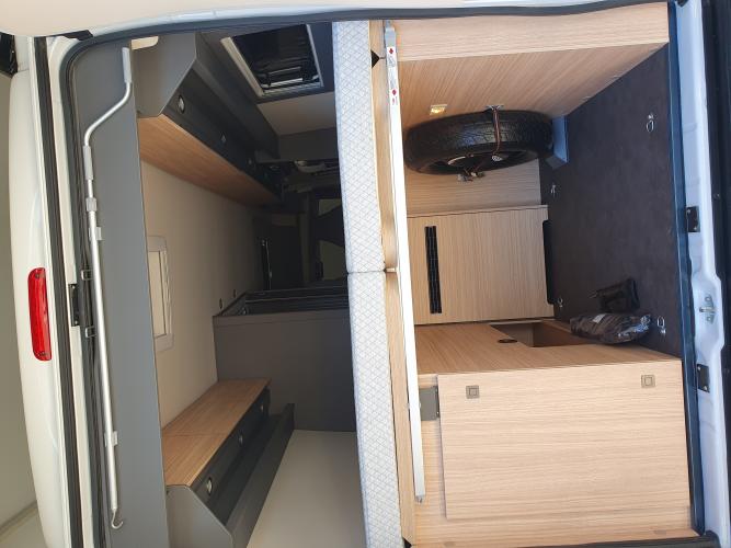

Oggi pomeriggio, in attesa delle targhe, primi lav20260424_122020.jpgoretti
Posizionato aste  per tenda e ruotino di scorta.
prossima settimana si va avanti

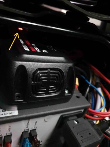

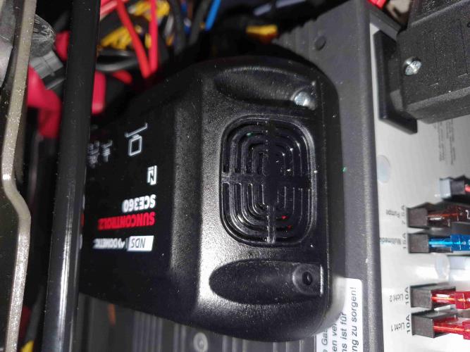

Ho scoperto che è stato sostituito il buster che monta di serie la Malibù con uno NDS (forse per abbinarlo agli altri componenti NDS) ed ho scoperto che c'è un led rosso che vedete segnato dalla freccia gialla che sta sempre acceso anche quando il camper è fermo....è regolare secondo voi ?
Altra domanda: non riesco a capire di che potenza è questo DC DC....(quello di serie avevo capito era da 20 A) questo secondo voi da quanto è ?

Scusa ma quello in foto è un regolatore per pannelli solari non un booster

Ma non hai il manuale... Un modello...

Non mi hanno dato niente angry
A maggior ragione è un regolatore x il pannello solare xché sta il LED rosso acceso visto che il camper è in garage al chiuso ?

Ciao Massimo qui dovresti trovare il manuale dell'NDS che hai messo in foto
https://www.dometic.com/it-it/p...

Il led rosso indica che i pannelli solari stanno producendo corrente; quando va via il sole il regolatore va in stan-by e il led rosso si spegne: quindi non è normale il comportamento del tuo regolatore solare. Se hai installata la batteria al litio NDS Tempra puoi vedere tramite app o il display (se installato) se il regolatore solare (con il camper al chiuso) va effettivamente in stand-by.
Grazie ..è quello che immagino anch'io...oltretutto sto constatando che la batteria motore sta calando 0,2 v al giorno ...e quindi credo che ci sia qualche problema.
non ho nds tempra come batteria ...
