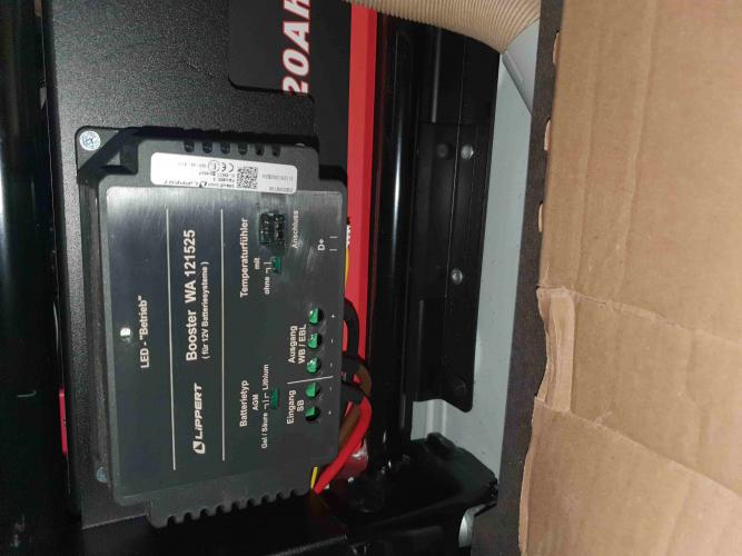

DC DC trovato...è posto in basso dietro la poltrona guida, poi sotto la poltrona guida c'è anche la batteria servizi, il carica batteria e come giustamente avete scritto anche il regolatore dei pannelli solari....in poche parole c'è una centrale nucleare smileycrying...se scoppia qialcosa, vengo espulso dalla cabina come negli arei da caccia winkwink
Oggi il regolatore l'ho trovato con il led spendo e quindi presumo che funzioni...ho scoperto che basta alzare la serranda del garage fino quasi al soffitto la luce esterne che entra nel garage è già sufficiente a farlo accendere...
Per la batteria motore, oggi l'ho trovata a 12,5 v ...moniterò nei prossimi giorni ma comunque mi sembra che cali troppo rispetto al passato e non so se anche queste nuove meccaniche sono più energivore anche da fermo rispetto al Ducato che avevo del 2012.
parole c'è una centrale nucleare ...se scoppia qialcosa, vengo espulso dalla cabina come negli arei da caccia  Oggi il regolatore l'ho trovato con il led spendo e quindi presumo che funzioni...ho scoperto che basta alzare la serranda del garage fino quasi al soffitto la luce esterne che entra nel garage è già sufficiente a farlo accendere... Per la batteria motore, oggi l'ho trovata a 12,5 v ...moniterò nei prossimi giorni ma comunque mi sembra che cali troppo rispetto al passato e non so se anche queste nuove meccaniche sono più energivore anche da fermo rispetto al Ducato che avevo del 2012. Massimo
E' un DCDC da 25A identico allo stesso modello marcato Shaudt.
Puoi chiedere nel 3D dei velociraptor se qualcuno ha il manuale da girarti. Credo lo monti Poessl
Oppure lo scarichi da
QUI
Certo si potevano sforzare a mettere qualcosa di meglio ed evitarti, casomai volessi montare batterie Litio, di essere costretto a cambiare lui e tutti i cablaggi. Non che tu non possa usarlo, del resto è predisposto, ma non sfrutteresti la caratteristica regina del litio che è la ricarica veloce.

E' un DCDC da 25A identico allo stesso modello marcato Shaudt. Puoi chiedere nel 3D dei velociraptor se qualcuno ha il manuale da girarti. Credo lo monti Poessl Oppure lo scarichi da QUI Certo si potevano sforzare a mettere
Grazie Mimmo delle spiegazioni...ma se dovessi metterne uno più potente visto che è posizionato a 10 cm dalla batteria servizi e 50 cm dalla batteria motore, dovrei per forza cambiare i cablaggi o potrebbero andar bene quelli attuali ? Anche non conosco la sezione dei cavi wink..quale dovrebbe essere la minima sezione ammissibile.x distanze del genere ed andare su un 40 A ?
quelli attuali ? Anche non conosco la sezione dei cavi ..quale dovrebbe essere la minima sezione ammissibile.x distanze del genere ed andare su un 40 A ? Massimo
Scusa, mi intrometto. Ti consiglio di non sostituire l'attuale dcdc, piuttosto integrarlo con un altro, uguale o leggermente più potente, in modo da usarlo a seconda del bisogno (a volte può essere necessario ricaricare anche velocemente, perché si fa poca strada) ed avere anche la sicurezza di non rimanere mai a piedi, perché anche loro, a volte, si guastano.
Io ho preferito lasciare il DCDC originale (nel mio caso di serie da 40A) e "aggiungere" come suggerisce Furio, un nuovo DCDC (peraltro identico) con nuovo cablaggio.
Quindi ho 2 linee parallele ed identiche.
Intercettando il D+ di ognuno, decido di:
- non caricare (serve spesso se hai una buona quantità di A di BS)
- caricare a 40A
- caricare a 80A
E in più non ho invalidato la garanzia.
Se mai decidessi (tu) di sostituirlo, dovrai sostituire i cavi che già ad occhio mi sembrano piccolini.
