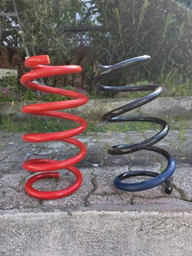

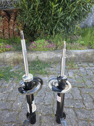

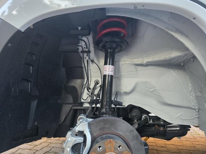

Dopo il posteriore si prosegue con l'anteriore, ieri finalmente sono riuscito a finire con il mio caro amico anche la sostituzione delle molle e degli ammortizzatori frontali.
Il kit anteriore
Rispetto agli originali questi hanno lo stelo rinforzato da 28mm invece che da 25mm. Anche questi come al posteriore sono doppio effetto. A primo impatto son rimasto un attimo stupito perchè risultavano un paio di cm più corti degli originali per lo stelo (non fate riferimento alla foto per la lunghezza, non era in estensione), tuttavia Toni Balestre ha confermato che con le molle che forniscono vanno bene, ero un po' preoccupato di trovarmi il mezzo più basso di prima ma invece non è stato così.
La molla, componente su cui ero più dubbioso è leggermente più spessa da 16 a 18mm, uguale in altezza a quella originale ma con decisamente più supporto del mezzo. Infatti, sull'anteriore da 81 cm di altezza del passaruota siamo passati a 84cm.
Prima
Dopo
Volevo fare un test drive oggi ma causa maltempo lascio perdere e rimando a sabato. Vi aggiornerò su come sarà in strada anche se dubito fortemente possa essere peggio di prima dove ogni asperità del terreno la sentivo su ogni parte del mobilio. Per 1100 euro di spesa - per ora - sono soddisfatto, a presto vi aggiorno con le sensazioni alla guida.

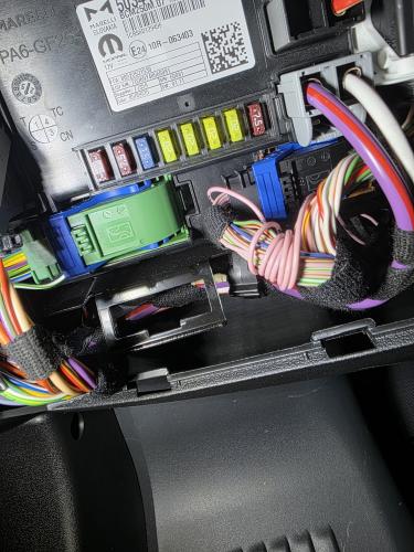

PS già che avevo il cruscotto smontato ho anche approfittato per far sparire la presa OBD (e richiusa in una sua cassettina di sicurezza nascosta)... non sarà molto ma è un fastidio in più per un eventuale ladro.

Dopo il posteriore si prosegue con l'anteriore, ieri finalmente sono riuscito a finire con il mio caro amico anche la sostituzione delle molle e degli ammortizzatori frontali.  Il kit anteriore Rispetto agli originali
questi hanno lo stelo rinforzato da 28mm invece che da 25mm. Anche questi come al posteriore sono doppio effetto. A primo impatto son rimasto un attimo stupito perchè risultavano un paio di cm più corti degli originali per lo stelo (non fate riferimento alla foto per la lunghezza, non era in estensione), tuttavia Toni Balestre ha confermato che con le molle che forniscono vanno bene, ero un po' preoccupato di trovarmi il mezzo più basso di prima ma invece non è stato così. La molla, componente su cui ero più dubbioso è leggermente più spessa da 16 a 18mm, uguale in altezza a quella originale ma con decisamente più supporto del mezzo. Infatti, sull'anteriore da 81 cm di altezza del passaruota siamo passati a 84cm. Prima Dopo Volevo fare un test drive oggi ma causa maltempo lascio perdere e rimando a sabato. Vi aggiornerò su come sarà in strada anche se dubito fortemente possa essere peggio di prima dove ogni asperità del terreno la sentivo su ogni parte del mobilio. Per 1100 euro di spesa - per ora - sono soddisfatto, a presto vi aggiorno con le sensazioni alla guida. Il kit montato PS già che avevo il cruscotto smontato ho anche approfittato per far sparire la presa OBD (e richiusa in una sua cassettina di sicurezza nascosta)... non sarà molto ma è un fastidio in più per un eventuale ladro.
Complimenti per i lavori che stai facendo, soprattutto gli ammortizzatori anteriori ho letto che non è  così comodo smontarli. Appena puoi goditi un po' il mezzo...così ti ricarichi delle fatiche.
Grazie kunken :) per gli ammortizzatori il davanti è un po' più rognosetto se non si hanno crick adeguati perchè bisogna alzarlo tanto! Io ne ho uno a martinetto da 5T che alzare alza, ma in estensione arriva a 35 cm e si fatica a staccare la ruota anteriore da terra.
Ora in offerta lampo su amazon ne ho preso uno di quelli che alzano a 50 cm da 3T (che bastano e avanzano per sollevare un lato). Con quello sarebbe stato veloce il lavoro. Unica accortezza quando si cerca di togliere l'ammortizzatore bisogna stare attenti a non far uscire il semiasse, per il resto sterzando un po' a destra e a sinistra (senza scollegare la testina di sterzo) si riesce a farlo uscire e teoricamente non servirebbe nemmeno rifare la convergenza così (che comunque magari rifarò più avanti anche per bilanciare bene le ruote dopo un po' di utilizzo.
Cosa importante, non fate questo lavoro senza gli attrezzi giusti per smontare le molle perchè è pericolosissimo, piuttosto tirate giù molle e ammortizzatori di entrambi i lati e portate in qualche officina perché è un attimo a lasciarci le penne o farsi male sul serio.

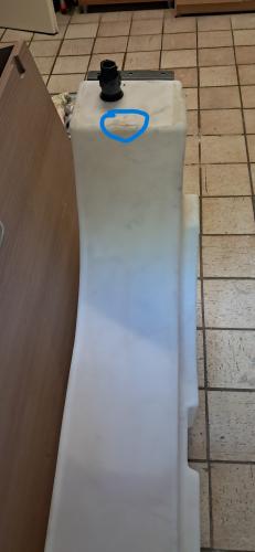

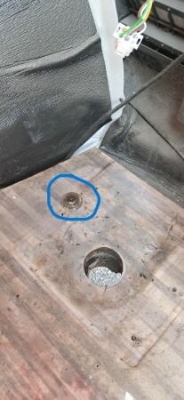

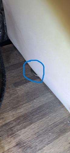

Un saluto a tutti voi. Dopo un po' di anni tra mansardati e motorhome sono approdato al furgonato e la scelta dopo 3 mesi di valutazioni e ripensamenti è caduta sul Carthago Malibu' 600 db2g. Vorrei avere da chi lo possiede o conosce una opinione.Grazie in anticipo. Federico
Buongiorno a tutti. Ho un Malibu van 600 dal 2020. Quest'anno ho riscontrato una perdita di acqua dal serbatoio acque chiare, posizionato sotto il letto e a cavallo della ruota.
Quando l'ho smontato per ripararlo ho scoperto che la parte del serbatoio che appoggia sul pavimento del gavone, c'era una vite avvitata al pavimento, però la testa della vite ha causato una crepa nel serbatoio. Non c'era nessuna protezione tra la vite e il serbatoio.
Ho inviato foto sia alla concessionaria che me lo ha venduto e anche alla casa madre Carthago. Sono in attesa di qualche risposta.
Ma la domanda è: e successo anche a qualcuno di voi?

Buongiorno a tutti. Ho un Malibu van 600 dal 2020. Quest'anno ho riscontrato una perdita di acqua dal serbatoio acque chiare, posizionato sotto il letto e a cavallo della ruota. Quando l'ho smontato per ripararlo ho scoperto
che la parte del serbatoio che appoggia sul pavimento del gavone, c'era una vite avvitata al pavimento, però la testa della vite ha causato una crepa nel serbatoio. Non c'era nessuna protezione tra la vite e il serbatoio.  Ho inviato foto sia alla concessionaria che me lo ha venduto e anche alla casa madre Carthago. Sono in attesa di qualche risposta. Ma la domanda è: e successo anche a qualcuno di voi?
Mi sembrava di aver letto qualcosa a riguardo di questo problema, certo che per poter verificare la presenza o meno della vite devi smontare il mondo!!

Ma roba da matti! Ora vedremo tra casa madre e conce se si prenderanno la responsabilità!

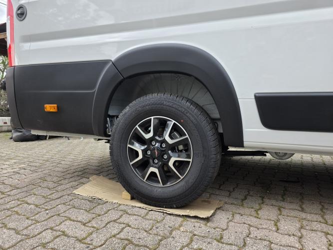

Su van precedente, dopo intervento Oma e rialzo di oltre 6 cm, il controllo convergenza e assetto  è risultato inutile, era rimasto tutto in tolleranza.
Mi sembra che qualcun altro abbia avuto lo stesso problema: una vite sporgente gli ha danneggiato il serbatoio acque chiare, che ha iniziato a perdere. Mi pare che sia riuscito a riparare il foro ( non si era crepato). Dubito che ti riconoscano un rimborso, poi magari...

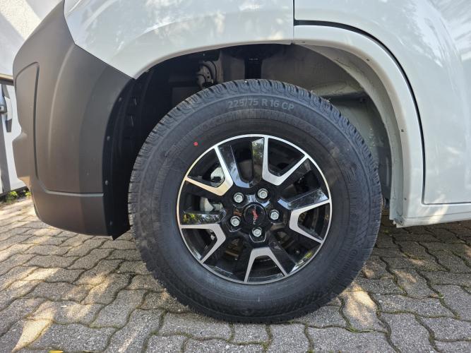

Eccoci qua con l'epilogo della saga degli ammortizzatori. Questo weekend finalmente sono riuscito a provare il mezzo e dico subito che il lavoro ha soddisfatto le aspettative. La cosa che forse mi faceva più timore era l'irrigidimento dell'anteriore, che per fortuna non c'è stato! Il mezzo ora è sostenuto, non si imbarca più come prima in rotonda e assorbe bene le asperità del terreno. Prima, lasciando perdere buche e giunti autostradali, qualsiasi piccola asperità faceva saltare le posate e le stoviglie, ora c'è silenzio, non ho modificato ancora la pressione delle gomme che sono sia avanti che dietro a 5 bar.
Ho preso di proposito qualche bel fosso e si sente la sospensione lavorare, prima era un urto secco sul telaio e sui tamponi con rilevabile "rimbalzo" della sospensione, ora la buca la si sente ma non c'è più quella sensazione di aver spaccato tutto come prima.
Sicuramente marchi più blasonati avrebbero offerto ammortizzatori ancora più evoluti e stabili ma per 1100 euro che ho speso non credo possa pretendere di più, ed in tutta onestà, dovessi sostituirli per usura, riacquisterei questi.
PS tema pneumatici, voi rispettate i 5,5 bar o seguite le tabelle della marca dello pneumatico? Nel mio caso con le VanContact Camper ad esempio dovrei stare tra 3,3 - 3,5 bar per asse secondo Continental. Come vi regolate?

C'è una lunga discussione sull'argomento pressione, ma per farla breve, con le tue stesse gomme e il van che vedi in firma tengp 3.5 avanti e 4.0 dietro che dopo un po' di marcia salgono tutte nella stessa misura di 0.5 per arrivare a 4 e 4.5
Questo da 3 anni e due mezzi identici.

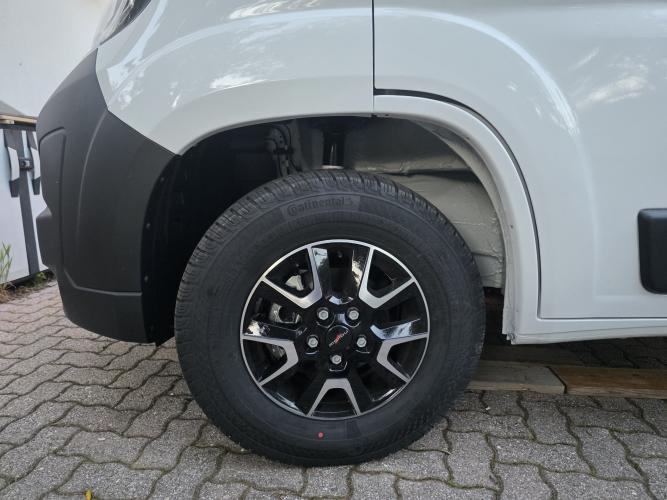

Qualsiasi cosa in sostituzione alle molle e ammo originali porta comunque ad un miglioramento, difficile poi fare una classifica di cosa sia meglio o peggio,  bisognerebbe avere l'opportunità di provare tutti i mezzi con le varie soluzioni.
Infine si deve valutare anche la durata dei componenti, su questo si hanno davvero pochi dati. Ad esempio, il van roller di un mio amico, ha già percorso quasi 70000 km con gli ammo della Orap e non si notano peggioramenti, questo è un buon elemento di valutazione.
Il mio, dopo intervento Oma, sembra abbia le sosp pneumatiche, non ho parole, soprattutto mi ha meravigliato il comportamento della doppia balestra originale fiat dopo la sostituzione dei soli ammortizzatori, incredibile come è diventato molleggiato.
Parlando di pneumatici, i li tengo (Michelin)  circa 4 bar, altro pianeta rispetto ai 5,5 prescritti da Fiat e allestitore.
La tebella Michelin  darebbe circa 3,5 per quel peso.
Ti consiglio di scendere se usi il mezzo di frequente, piuttosto gonfiare alla massima pressione solo quando fermi il mezzo per molte settimane.
Otterrai un ulteriore vantaggio in termini di guidabilita'e confort, senza problemi di usure anomale. Ho testato questo in oltre 75mila km. su questo mezzo, oltre su altri da lavoro.

Con le Van Contact Camper 225R16 CP 118R,  sto a 4.6 su tutte e 4 le ruote. Carico circa 1600 kg per asse.

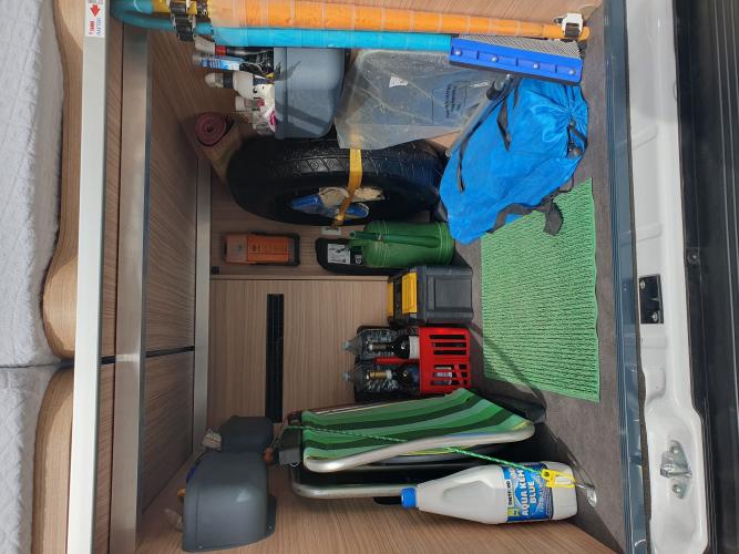

On attesa delle targhe che erano previste x oggi ma in motorizzazione stamani hanno i terminali bloccati angryangry, ho sistemato il garage e sono rimasto meravigliato dallo spazio...mi ci è entrata quasi tutto quanto avevo nel garage del Compactline..per non parlare di quel mega contenitore sotto il letto lato guida...insomma x gli spazi di stivaggio questo Relax mi sta davvero meravigliando.
P.S. non capisco perché le foto da una ventina di gg mi si caricano girate  crying

del Compactline..per non parlare di quel mega contenitore sotto il letto lato guida...insomma x gli spazi di stivaggio questo Relax mi sta davvero meravigliando.  Massimo  P.S. non capisco perché le foto da una ventina di gg mi si caricano girate
Solo per scrupolo, sul lato destro ti sei assicurato di usare viti veramente corte? Perché la c'è il serbatoio dell'acqua e se qualcuna è andata oltre può essere un problema.
Certamente...misurate con lo spessore del pannello che si vede a sportellone aperto winkwink

Certamente...misurate con lo spessore del pannello che si vede a sportellone aperto  Massimo
Ciao Massimo, ma sbaglio o hai messo un ruotino di scorta nel gavone. Non pensavo ci fossero per i furgoni camperizzati. Io sto valutando di comprare il verricello originale Fiat con un cerchio in acciaio, certo che mettere un ruotino toglierebbe parecchio peso.
Certo che esiste ...io l'ho trovato alla "casa del ruotino" trovato in rete...molto più leggero della calssica ruota di scorta ed inoltre, come nel mio caso, sta tranquillamente, senza occupare molto spazio, sotto i letti.
