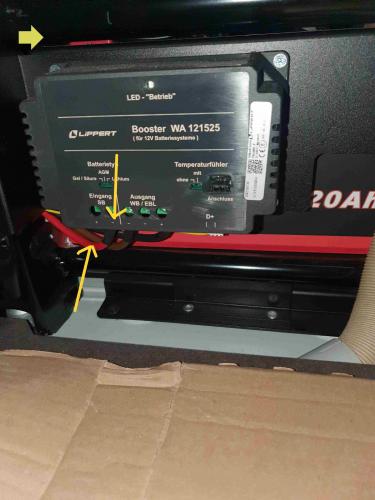

Buongiorno,
ieri, cercando una via per la 12 v da portare in bagno (come mi avete consigliato voi) sono incappato nella zona sotto poltona guida e gli occhi mi sono andati sul booster montato di serie e sono rimasto perplesso nel vedere un bel cavo rosso, che di solito è indice di positivo, fissato nel morsetto che riporta il " - " indice di negativo in entrata sul booster come da foto che vi allego.
Vi chiedo secondo voi è regolare ? o il booster è già partito per corto ? che prove dovrei fare, oltre al fatto di farlo presente al concessionario visto che il camper ha solo 1 mese ?
In particolare, chiedo gentilmente a Pierpaolo (che credo non mi sopporti più winkwink) visto che ha il mezzo uguale al mio, se anche nel suo caso il collegamento è così. Grazie

Inserito il 18/05/2026 alle: 21:23:45
In risposta al messaggio di maxime del 17/05/2026 alle 08:07:29
Buongiorno, ieri, cercando una via per la 12 v da portare in bagno (come mi avete consigliato voi) sono incappato nella zona sotto poltona guida e gli occhi mi sono andati sul booster montato di serie e sono rimasto perplesso
nel vedere un bel cavo rosso, che di solito è indice di positivo, fissato nel morsetto che riporta il - indice di negativo in entrata sul booster come da foto che vi allego. Vi chiedo secondo voi è regolare ? o il booster è già partito per corto ? che prove dovrei fare, oltre al fatto di farlo presente al concessionario visto che il camper ha solo 1 mese ? In particolare, chiedo gentilmente a Pierpaolo (che credo non mi sopporti più ) visto che ha il mezzo uguale al mio, se anche nel suo caso il collegamento è così. Grazie Massimo
Ho guardato nel mio ed i cavi sono gli stessi, però devo dire che la visuale dall'alto sfalsa, ho fatto la foto con il cellulare da sotto e nonostante anche i miei sembrino messi male come i tuoi in realtà sono cablati correttamente.
Rosso su + a sinistra
Marrone sul - a sinistra
Nero sull'ultimo + a destra.
