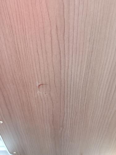

Ciao a tutti,
oggi per una sbadataggine abbiamo rotto il pannello interno del portellone scorrevole (quello sotto la finestra), abbiamo un Malibu 600 db charming del 2018, qualcuno saprebbe indicarmi dove sia possibile acquistarlo? Grazie

Immagino in un concessionario Malibu, ma ipotizzo una spesa non indifferente. Alternativa potrebbe essere andare da un falegname e ti fai tagliare 2 pannelli in multistrato sottile e leggero e li cambi tutti e due, secondo me spendi meno.

Oppure lo stucca bene e lo ricopre con una pellicola PVC similare, poca spesa alta resa...

Ciao, ho smontato quel pannello per isolare bene il portellone al suo interno e negli scatolati (grande risultato), potresti approfittarne.  Per alcune viti ti dovrai dotare di una piccola chiave a cricchetto, perché non riuscirai ad interporre un caccavite tra il pannello ed il mobile cucina.
Prima di acquistare un pannello proverei a smontarlo, a poggiarlo su un piano rigido e interponendo una tavoletta di legno lo ribatterei da dietro, facendo ritornare a piano la lesione. Può darsi che cosi facendo si raggiunga un risultato accettabile.
In alternativa puoi mettergli davanti una retina portaoggetti, non troppo spessa, per mascherare il danno.
Altrimenti non ti resta che rivolgerti al conce, e attendere  mesi finché mamma Malibu si degnera' di inviare il ricambio.
A me hanno inviato una maniglia dei mobili, due mesi di attesa , prezzo non esoso (20 euro).

Sicuramente in questi giorni procederemo a smontarlo, anche io immagino che lo facciano pagare un occhio, tra le altre cose vivendo in Sardegna non ho un concessionario in zona.

Grazie delle dritte, ho visto il tuo post ed anche le mani insanguinate crying abbiamo  gli stessi colori del mobilio (charming), proverò sicuramente a sistemarlo come dici tu, ma anche solo per curiosità proverò a chiedere il prezzo del ricambio.
In un primo momento ho pensato di ruotarlo però purtroppo non coinciderebbero le viti centrali, vediamo in questi giorni cosa riusciamo a fare.

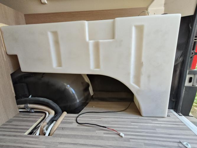

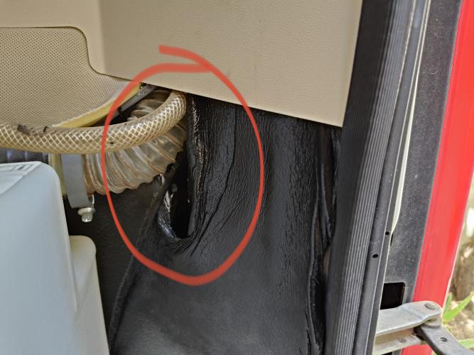

Oggi, per recuperare il filo della luce di cortesia del garage, ho dovuto smontare metà Van.
Molto istruttivo laugh
Ho scoperto che mi arriva un tubo del riscaldamento, vicino al serbatoio dell' acqua chiare, ma potrebbe essere un po' più vicino.
La copertura sul passa ruota, è veramente ridicolo.
Che il serbatoio, potrebbe essere di un formato diverso, per avere più capienza.
Per cambiare una lampadina alle luci posteriori, bisogna impazzire.
Si ha un piccolo spazio, molto angusto.

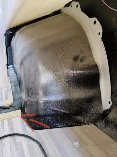

Tutto vero, tutto già visto e  provveduto, per quanto possibile, a migliorare l'isolamento, non solo del passaruota ma anche dei tubi dell'acqua in quel punto.
Proprio li in basso hanno costretto a passare tutti i tubi in uno spazio angusto, ed è proprio li che i tubi acqua sono a contatto con la lamiera del telaio e si congelano (con  circa 10 esterni). Ho provveduto ad incollare del neoprene sulla lamiera e a fasciare i tubi con isolante, poi ho dovuto leggermente spessorare il coperchio in lamiera altrimenti non si poteva più rimettere in sede.

Ciao Furio, infatti ti avevo copiato sui tuoi lavori, ma lì non c'ero arrivato, visto i spazi minimal.
Ora cercherò di rimediare.
Mi consigli di metterci Armaflex da 19 mm, come avevo fatto sui portelloni, oppure altro prodotto?

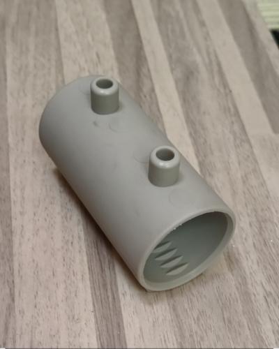

Dove riesco a trovare questo collettore?
