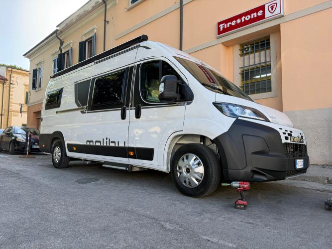

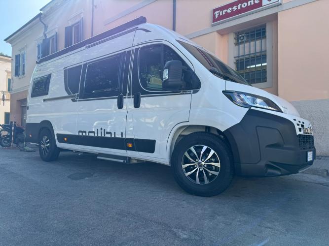

Inserito il 17/06/2026 alle: 12:32:40
Stamattina, finalmente, mi sono state cambiate le ruote da 15 " a 16 " e come da foto, la differenza, la stabilità ed il confort, è notevole ...
Orbene, però c'è un problemino....alla prova dei fatti ho constatato che quando il contachilometri nel quadro indica 90 km/h , in realtà a GPS, si sta viaggiando quasi a 100 km/h e la differenza è notevole e per di più al contrario di come normalmente avviene.
Che devo fare ?...andare in una offcina Fiat Professional e c'è da cambiare come presumo qualche paramentro nella centralina o cosa ?
Chi mi fa sapere, grazie.

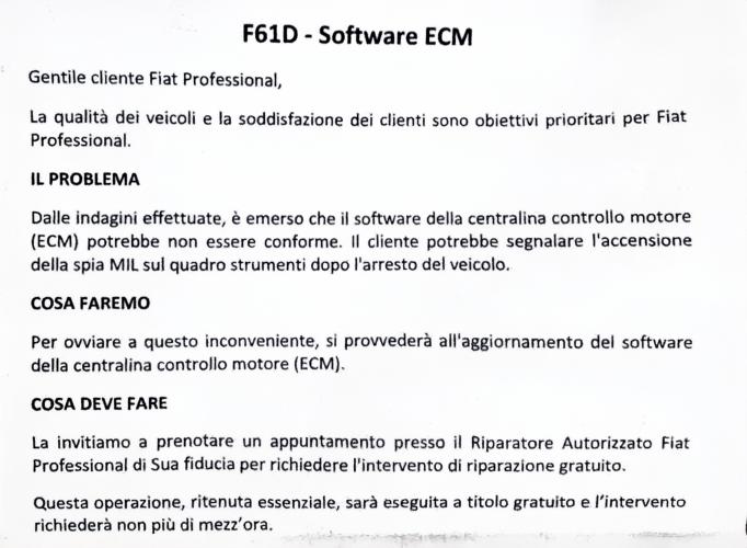

Inserito il 23/06/2026 alle: 20:57:18
Avviso per tutti i Malibuniani che hanno acquistato un mezzo su base Ducato recentemente, oggi mi è arrivata la lettera per il richiamo F61D - Software ECM.
Qui di seguito il contenuto della lettera:Scan_20260623_205456.jpg
Nel caso abbiate appuntamento per qualche motivo in una officina Fiat fatevi controllare il telaio per sapere se necessita dell'intervento.
