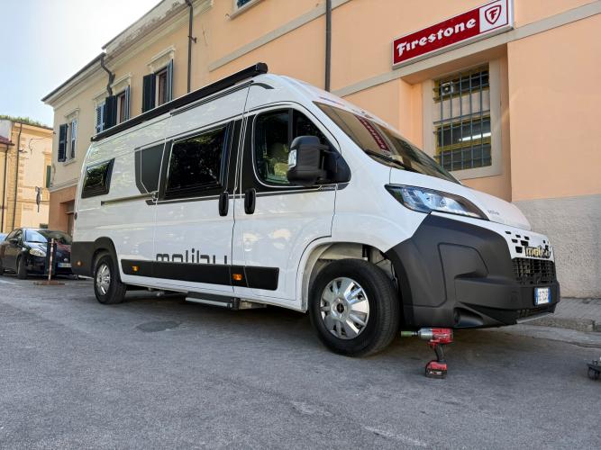

ciao e bentrovati a tutti, venerdì 19 è  arrivato dopo 6 mesi, il mio mezzo 640 first class two rooms telaio heavy 180 hp automatico. ha la doppia balestra e spazio  a vista, di  4/5  cm dal tampone in gomma, quasi
a pacco anteriore confrontando con altri mezzi in concessionaria piu basso di 4/5 cm forse complice la spinta del posteriore, ma lo valuterò meglio quando avrò caricato. La doccia non ha sliconature, ma il bordo rialzato stampato . la stufa combi d è  sotto il letto sx e ha due tubi di 3/4 cm diametro  che arrivano sotto i sedili anteriori. avevo letto che fosse stata spostata sotto la panca, ma meglio così quello sotto panca è uno spazio molto comodo, farò nel caso le modifiche per non bollire … devo installare la staffa scorrevole e ruotabile  per la tv,  sapete dove posso trovarla ? l’originale 1500 euro con schermo 24 il conce 750 con schermo 22 iimpianto elettrico al momento originale con batteria agm 80 ah potrebbe essere sufficiente senza altre grosse pretese a gestire il frigo a compressore ? vorrei montare una tempra 150 dc dc 80 ah e inverter 2000 tutto nds ,ma la richiesta e stata di3500 euro a fronte di costo componenti da altro fornitore di 2400. ci metterei  mano con un amico a fine estate. gli sportelli sembrano a posto e chiudono bene. Grazie
Ho appena montato il rinforzo foglio balestra aggiuntivo dietro con ammortizzatore a doppio effetto ed il camper si è alzato proprio di 5 cm come per i telai heavy ed ho trovato, anche se provato per soli 10 km (da offcina al garage di casa) molta differenza..
Le misure di altezza la passaruota da nuovo erano Anteriore 81 cm e 78 cm posteriore ora sono passato, sempre a 81 cm anteriore e 83 cm posteriore e si nota la differenza.
L'unica cosa è che con questa modifica, aumentando la pendenza retro/avanti, il lavandino del bagno è ancora più lento nello scarico angry..
al garage di casa) molta differenza.. Le misure di altezza la passaruota da nuovo erano Anteriore 81 cm e 78 cm posteriore ora sono passato, sempre a 81 cm anteriore e 83 cm posteriore e si nota la differenza. L'unica cosa è che con questa modifica, aumentando la pendenza retro/avanti, il lavandino del bagno è ancora più lento nello scarico .. Massimo
L'assetto del ducato è  corretto con un leggera pendenza in avanti. Quando sarai molto carico andrai in piano. In alternativa perdi aderenza in trazione, e sul bagnato o peggio sui fondi ghiacciati cio' può non essere piacevole.
Quando parcheggerai ti aiuterai con la pendenza del fondo a correggere tale inclinazione, trovandoti spesso in piano senza bisogno di cunei aggiuntivi.
