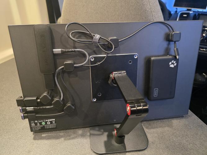

complimenti per i collegamenti dietro il monitor, molto puliti! che cavo multiuscita hai utilizzato per collegare il powerbank a monitor e FS? Per per le prese hai utilizzato connettori a 180°? grazie
Grazie B747, il monitor ha il Power Delivery perchè essendo un monitor portatile (e credo tutti hanno questa funzione) è pensato per essere collegato a un laptop e sfruttare un solo caricabatterie, perciò colleghi l'alimentazione al monitor che nel mio caso è garantita da una Power Bank con sufficienti watt (una 30 ina mi sembra di ricordare), poi dalla seconda type c del monitor alimenti la Fire TV. La Fire TV poi è collegata con una Mini HDMI.
Per fare i collegamenti puliti in modo che restassero nascosti nella parte posteriore ho semplicemente usato degli adattatori a 180 gradi sia per le Type C che per la Mini HDMI. Se presi Da AliExp costano anche poco, non prenderli su Amazon che costano una fucilata e sono uguali. Poi si tratta solo di far attenzione agli spessori del monitor ed all'orientamento della Mini HDMI ma si trova tutto con una spesa contenuta.
Come base poi ho usato un Vesa e un mini braccio che posso ripiegare all'occorrenza, il supporto dovrò ristudiarlo quando avrò smaltito qualche lavoro perchè pesa un po' troppo.

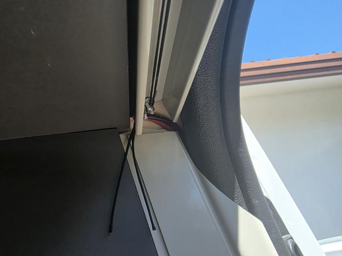

Allora per portare un cavo la non è complesso, basta togliere la paretina che copre la finestra la quale è attaccata con del velcro e un paio di viti. Gli step da fare nell'ordine sono: Smonta il punto di ancoraggio della
cintura nella parte alta, è un bullone che si toglie facilmente (magari blocca la cintura che non rientri completamente nel suo avvolgitore) Togli il tavolo e togli le due viti che tengono il supporto A questo punto la parete è tenuta su solo da del velcro e biadesivo, ti basta staccarla con delicatezza e farla scorrere verso il basso per farla uscire, questo ti darà accesso all'intercapedine del bagno per poter tirare un cavo verso l'alto Per portare un cavo in quella zona poi, non conosco il tuo modello però mi aspetto che dal sedile passeggero tu riesca ad arrivare verso la dinette con una sonda. Mal che vada, se riscontri difficoltà, puoi sfruttare il sotto pavimento della dinette, da li arrivare al sedile con un cavetto contenuto è facile e ti basterà fare un piccolissimo foro poi verso la panca che tanto non vedrà nessuno.  Questo percorso è valido anche per portare eventuali cavi in bagno.
Approffitto per chiederti un consiglio, visto ormai la tua conoscenza delle viscere più recondite del Malibu.
Per passare un cavo N-bus da batteria sotto il sedile guida a pannello display sopra il portellone, quale è il percorso più corretto?  Si passa dentro il montante nella zona cintura sicurezza passeggero?
Per due anni e mezzo mi sono fidato della app NDS di controllo dell'impianto elettrico, peraltro precisa e completa. Ma dieci gg da l'app non si apriva più,  la ho disinstallata e reinstallata, ma non ricordavo ne nome utente ne password e non esiste procedura di avere il primo nuovamente. Tralascio le imprecazioni, ho scaricato la nuova app generica Dometic, ma non vede il bluetooth della batteria, l'assistenza.mi dice che bisogna staccare due fili su di essa e.fare il reset, cosa che faranno quando gli porterò il mezzo. Nel frattempo ho deciso di comprare il display specifico (109 euro campingsport magenta) e il relativo cavo (12,90 euro), che mi monterò o farò montare da loro.

Approffitto per chiederti un consiglio, visto ormai la tua conoscenza delle viscere più recondite del Malibu. Per passare un cavo N-bus da batteria sotto il sedile guida a pannello display sopra il portellone, quale è il
percorso più corretto?  Si passa dentro il montante nella zona cintura sicurezza passeggero?  Per due anni e mezzo mi sono fidato della app NDS di controllo dell'impianto elettrico, peraltro precisa e completa. Ma dieci gg da l'app non si apriva più,  la ho disinstallata e reinstallata, ma non ricordavo ne nome utente ne password e non esiste procedura di avere il primo nuovamente. Tralascio le imprecazioni, ho scaricato la nuova app generica Dometic, ma non vede il bluetooth della batteria, l'assistenza.mi dice che bisogna staccare due fili su di essa e.fare il reset, cosa che faranno quando gli porterò il mezzo. Nel frattempo ho deciso di comprare il display specifico (109 euro campingsport magenta) e il relativo cavo (12,90 euro), che mi monterò o farò montare da loro.
Sapevo che arrivava la domanda scomoda laughlaughcrying Portare il cavo nella zona pannello è stata la parte più ostica per me. Ho installato la grondaia con profilo led integrato sopra il portellone e per portare l'alimentazione ho imprecato parecchio.
Nel mio Relax per passare dal montante della cintura al vano sopra il portellone c'è un corrugato enorme che occupa tutto il foro di accesso al montante. Inutili i tentativi con sonde varie non c'era lo spazio perchè il diametro era praticamente uguale al corrugato che porta i vari cavi fino in coda al mezzo.
Ho risolto in un modo che non mi è piaciuto eccessivamente ma che almeno per ora ha risolto il problema. Ho sfruttato il passaggio che c'è tra modanatura del montante e guarnizione del portellone, facendo leva leggermente sulla battuta della zanzariera si crea lo spazio necessario ad infilare un cavo al suo interno.
Questi gli step:
  1. ho allargato un po la parte alta
  2. ho infilato un cavetto sottile dall'alto e l'ho tirato verso il basso fino ad arrivare al pavimento
  3. dal pavimento sempre tra battuta zanzariera e guarnizione ho infilato il cavo più grosso attaccato al cavo sottile che ho usato a sua volta per tirare il cablaggio verso l'alto per entrare nel portellone.
  4. A questo punto ti trovi con il cavo che esce sia in alto (senza però entrare nel vano tecnico sopra portellone), sia in basso alla base del montante
  5. Per entrare nel vano tecnico sopra il portellone ho dunque smontato la parete frontale dei comandi, è abbastanza facile basta rimuovere le cerniere e le tre viti che la tengono fissata (almeno nel mio caso) senza rimuovere i pushlock che restano ancorati al piano inferiore.
  6. Sfruttando la stoffa di rivestimento ho fatto un po' di spazio ed ho infilato il cablaggio dentro il pensile nascondendolo quanto più possibile dietro la battuta della zanzariera. Ammetto che non mi piace che si vedano i cavi, però bisogna proprio andarli a cercare. La soluzione più corretta avrebbe richiesto smontare proprio la modanatura del montante ma a quanto mi hanno riferito questa avendo la battuta della zanzariera è incollata e si rischia di fare danni.
  7. Ora rimane il problema del cavo alla base del pavimento, per tirarlo io fatto leva sulla modanatura nera che sta sul pavimento ed accompagnato il cavo al di sotto, fino ad arrivare tra modanatura e doppio pavimento dinette, li la modanatura è tagliata (perchè tra il doppio pavimento e la cabina passa un'altra matassa di cavi che va al montante appunto fino in cima e prosegue in coda al mezzo) e il cavo sale verso l'alto, da li ti puoi infilare sotto sedile passeggero o sotto il doppio pavimento o dove ti è necessario.
La criticità che vedo con il cavo NDS è che ha un connettore stile Ethernet/Telefonico, è probabile che vada tolto per riuscire ad essere infilato nel pensile sopra il portellone ma una crimpatrice ed un connettore costano una cavolata e la crimpatura è facile da fare.
Mi rendo conto che la spiegazione è di difficile comprensione, in caso scrivimi un messaggio privato con un tuo contatto e ti mando un video o ti mostro in videochiamata su whatsapp.

Sapevo che arrivava la domanda scomoda  Portare il cavo nella zona pannello è stata la parte più ostica per me. Ho installato la grondaia con profilo led integrato sopra il portellone e per portare l'alimentazione ho
imprecato parecchio. Nel mio Relax per passare dal montante della cintura al vano sopra il portellone c'è un corrugato enorme che occupa tutto il foro di accesso al montante. Inutili i tentativi con sonde varie non c'era lo spazio perchè il diametro era praticamente uguale al corrugato che porta i vari cavi fino in coda al mezzo.  Ho risolto in un modo che non mi è piaciuto eccessivamente ma che almeno per ora ha risolto il problema. Ho sfruttato il passaggio che c'è tra modanatura del montante e guarnizione del portellone, facendo leva leggermente sulla battuta della zanzariera si crea lo spazio necessario ad infilare un cavo al suo interno. Questi gli step: ho allargato un po la parte alta ho infilato un cavetto sottile dall'alto e l'ho tirato verso il basso fino ad arrivare al pavimento dal pavimento sempre tra battuta zanzariera e guarnizione ho infilato il cavo più grosso attaccato al cavo sottile che ho usato a sua volta per tirare il cablaggio verso l'alto per entrare nel portellone. A questo punto ti trovi con il cavo che esce sia in alto (senza però entrare nel vano tecnico sopra portellone), sia in basso alla base del montante Per entrare nel vano tecnico sopra il portellone ho dunque smontato la parete frontale dei comandi, è abbastanza facile basta rimuovere le cerniere e le tre viti che la tengono fissata (almeno nel mio caso) senza rimuovere i pushlock che restano ancorati al piano inferiore. Sfruttando la stoffa di rivestimento ho fatto un po' di spazio ed ho infilato il cablaggio dentro il pensile nascondendolo quanto più possibile dietro la battuta della zanzariera. Ammetto che non mi piace che si vedano i cavi, però bisogna proprio andarli a cercare. La soluzione più corretta avrebbe richiesto smontare proprio la modanatura del montante ma a quanto mi hanno riferito questa avendo la battuta della zanzariera è incollata e si rischia di fare danni. Ora rimane il problema del cavo alla base del pavimento, per tirarlo io fatto leva sulla modanatura nera che sta sul pavimento ed accompagnato il cavo al di sotto, fino ad arrivare tra modanatura e doppio pavimento dinette, li la modanatura è tagliata (perchè tra il doppio pavimento e la cabina passa un'altra matassa di cavi che va al montante appunto fino in cima e prosegue in coda al mezzo) e il cavo sale verso l'alto, da li ti puoi infilare sotto sedile passeggero o sotto il doppio pavimento o dove ti è necessario.La criticità che vedo con il cavo NDS è che ha un connettore stile Ethernet/Telefonico, è probabile che vada tolto per riuscire ad essere infilato nel pensile sopra il portellone ma una crimpatrice ed un connettore costano una cavolata e la crimpatura è facile da fare. Mi rendo conto che la spiegazione è di difficile comprensione, in caso scrivimi un messaggio privato con un tuo contatto e ti mando un video o ti mostro in videochiamata su whatsapp.
Grazie, sei stato molto gentile e ho capito i passaggi perfettamente, anche perché conosco abbastanza bene il mezzolaugh.
Ho preso il cablaggio lungo 6 mt (esiste anche da 3 e da 12), penso sia sufficiente.

Grazie, sei stato molto gentile e ho capito i passaggi perfettamente, anche perché conosco abbastanza bene il mezzo. Ho preso il cablaggio lungo 6 mt (esiste anche da 3 e da 12), penso sia sufficiente.
Si con 6 metri dovresti essere tranquillissimo. Ho verificato comunque ed il connettore NDS dovrebbe essere un semplice RJ12 di facile reperibilità.

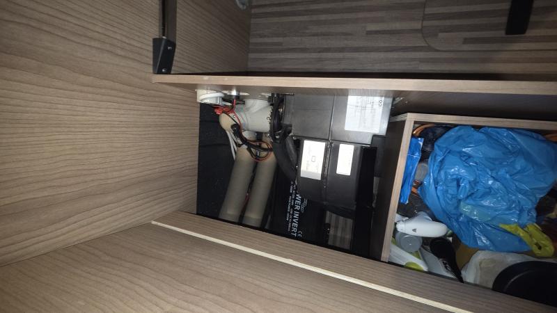

Avrei una domanda,  per essere preparato...  mi servirebbe una alimentazione 12V zona pensile sopra dinette. Ho un piccolo inverter che trasloco da camper a camper. Lo uso pochissimo,  giusto per la batteria dell'aspirapolvere
o per il laptop,  ma due volte l'anno.  Tv sul van niente,  abbiamo deciso di farne a meno. Sul precedente avevo portato una linea con delle alimentazioni 12V disponibili,  ma c'era spazio per passare.  Aldo
siccome tu hai il malibu "tradizionale" ovvero con truma in coda, ti dico che puoi piazzare l'inverter nella cassapanca sotto il divanetto in dinette
il cassettone apribile, lascia verso l'esterno un ampio spazio, io il mio inverter  lo avevo fatto piazzare lì
lo spazio c'è e non è nemmeno troppo complicato arrivare coi cavi
al monitor che nel mio caso è garantita da una Power Bank con sufficienti watt (una 30 ina mi sembra di ricordare), poi dalla seconda type c del monitor alimenti la Fire TV. La Fire TV poi è collegata con una Mini HDMI. Per fare i collegamenti puliti in modo che restassero nascosti nella parte posteriore ho semplicemente usato degli adattatori a 180 gradi sia per le Type C che per la Mini HDMI. Se presi Da AliExp costano anche poco, non prenderli su Amazon che costano una fucilata e sono uguali. Poi si tratta solo di far attenzione agli spessori del monitor ed all'orientamento della Mini HDMI ma si trova tutto con una spesa contenuta.  Come base poi ho usato un Vesa e un mini braccio che posso ripiegare all'occorrenza, il supporto dovrò ristudiarlo quando avrò smaltito qualche lavoro perchè pesa un po' troppo.

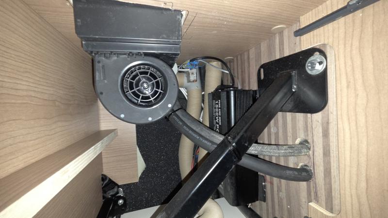

 Ciao, anch'io lo spazio di stivaggio sotto la panca lato sx lo ho sfruttato per gli impianti, in effetti è uno spazio scomodo da utilizzare se non per oggetti di scarso utilizzo.
Nel mio caso ho un inverter e un fain coil collegato al bruciatore a gasolio per il riscaldamento acqua motore, oltre al passaggio degli impianti elettrici e del riscaldamento di serie.  Volendo potevo creare un ripiano sopra all'inverter per sfruttare ancora un poco di spazio, ma ho preferito rinunciare a favore di una migliore areazione degli impianti. Quel convettore mi da molta soddisfazione, perché ha una grande portata d'aria e in pochi minuti mi riscalda tutto il camper a 23/24 gradi (con T esterne a zero e oltre) , senza bisogno neanche  di accendere la Truma. Questo accessorio mi ha fatto comprendere quanto poco sia importante avere la Truma davanti o dietro, e quanto invece sia importante avere una buona ventilazione e portata d'aria in un volume che alla fine è di pochi metri cubi come quello di un van.
Quello a cui non rinuncerei mai è invece lo spazio nel gavone a pavimento, unico nel suo genere e molto pratico per riporre molte paia di scarpe e altro (nel caso di Ciber******* lui non poteva fare diversamente, avendo anche la Truma davanti).

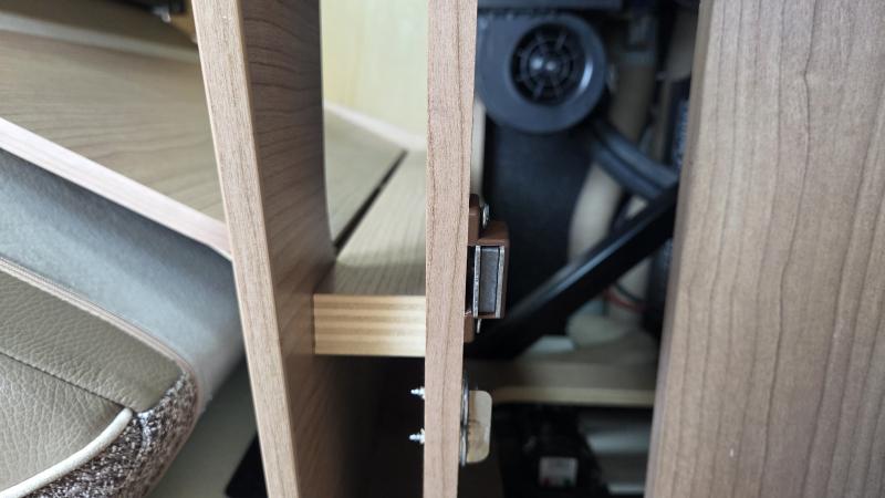

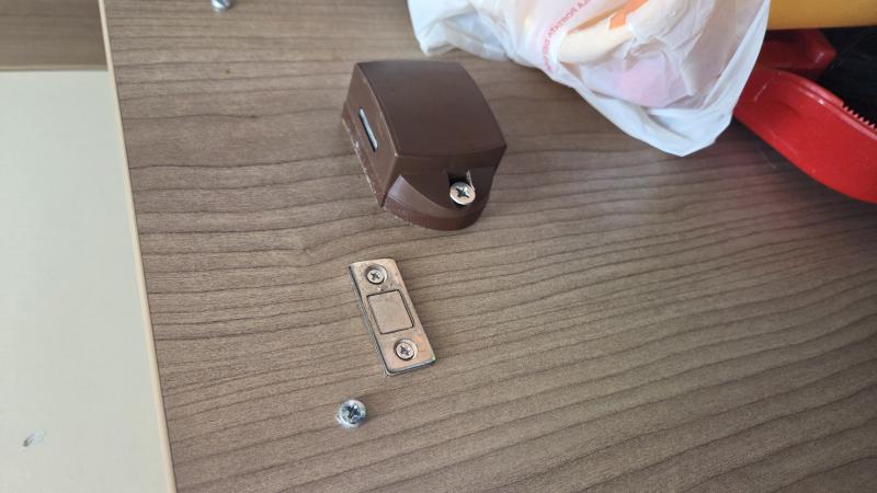

Ancora un consiglio per i nuovi malibuniani, sempre riferito alla zona cassapanca, in particolare al cassettone.
Questo è un altro particolare del Malibu che non si trova in quasi nessun altro camper, ed è uno spazio di comodità assoluta. Ha però un solo difetto : quando ci si dimentica di premere il pulsante di bloccaggio, alla prima curva a sx il cassetto si apre con violenza, specie se stivato con cose pesanti. A me sarà  successo almeno 30 volte in tre anni!

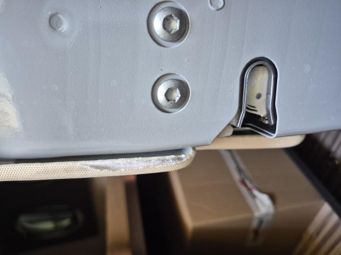

Inizialmente ho rinforzato la lamella di chiusura della serratura, che non faceva più tenuta in quanto i fissaggi delle guide avevano un poco ceduto.
Poi ho rinforzato le viti delle guide aggiungendone delle altre, e ormai da molto tempo il cassettone, anche se non perfettamente in squadra con il mobile, chiude e scorre decentemente.
Il lavoro più bello (che mi riprometto di fare prima o poi), sarebbe quello di sostituire le guide con altre più robuste, ma soprattutto del tipo con bloccaggio a scatto automatico quando arrivano a fine corsa (del tipo che ho montato sulla cucina estraibile del Fiat Cubo allestito recentemente).
Comunque, nonostante i colpi che ha preso il cassetto, funziona e non hai mai raggiunto con il frontale il mobile della cucina, arrestandosi qualche cm.  prima.

 Ciao, anch'io lo spazio di stivaggio sotto la panca lato sx lo ho sfruttato per gli impianti, in effetti è uno spazio scomodo da utilizzare se non per oggetti di scarso utilizzo. Nel mio caso ho un inverter e un fain coil
collegato al bruciatore a gasolio per il riscaldamento acqua motore, oltre al passaggio degli impianti elettrici e del riscaldamento di serie.  Volendo potevo creare un ripiano sopra all'inverter per sfruttare ancora un poco di spazio, ma ho preferito rinunciare a favore di una migliore areazione degli impianti. Quel convettore mi da molta soddisfazione, perché ha una grande portata d'aria e in pochi minuti mi riscalda tutto il camper a 23/24 gradi (con T esterne a zero e oltre) , senza bisogno neanche  di accendere la Truma. Questo accessorio mi ha fatto comprendere quanto poco sia importante avere la Truma davanti o dietro, e quanto invece sia importante avere una buona ventilazione e portata d'aria in un volume che alla fine è di pochi metri cubi come quello di un van. Quello a cui non rinuncerei mai è invece lo spazio nel gavone a pavimento, unico nel suo genere e molto pratico per riporre molte paia di scarpe e altro (nel caso di Ciber******* lui non poteva fare diversamente, avendo anche la Truma davanti).
Ciao Furio, un tempo montavano questo genere di riscaldatore a liquido su molti camper. Lo avevo ed in effetti era utilissimo.

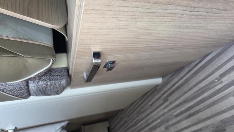

Alla fine detto e fatto, ho rinforzato ancora le viti che tengono le guide del cassettone e ho montato una calamità sulla battuta in modo che anche in caso di dimenticanza non si apra il cassetto alla prima curva.
Oltre a questo avevo già aggiunto una maniglia di apertura al cassetto (identica a quelle dei pensili), molto più pratica per aprire invece che tirare il pomello di chiusura come prima.

X Ciber*******:
arrivato strumento, il cablaggio ha per connessioni uno spinotto tipo quelli del telefono lato batteria, mentre è molto più piccolo e piatto  dal lato strumento, che richiede per farlo passare un foro di appena 8 mm.
 Quindi calerei una sonda passacavi da sopra al montante lato dx per tirare su il cavo fino al pannello, e poi farei passare l'altra parte del cavo fino alla batteria.
Oppure consigli di partire dalla batteria facendo passare il cablaggio piccolo da li fino alla base del montante, per poi tirarlo su con la sonda?
surprise
Lo stai sventrando quel furgone!
Ottimo lavoro
