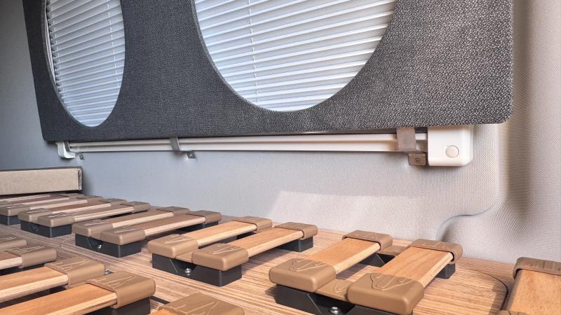

ciao a tutti , oggi ho ritirato il mezzo, malibu first class two rooms, apparentemente andava tutto bene chiusure sportelli piatto doccia che confermo vasca unica ben rialzata e non tagliata e siliconata ,fatti 140 km per tornare a casa controlli più accurati : sportello vicino armadio in basso a sx che sbatteva e non si chiudeva piu,, causa viti delle cerniere allenatissime  lo hanno fatto calare giu, la linguetta del pulsante non riesce ad agganciare la elle in ferro avvitata in alto , non e grave si  sistema facilmente , ma   mi sono venute tante preoccupazioni , devo scovare tutte le viti ripassarle,  bloccarle, ecc..
togliendo poi i materassi ho visto sotto agli oblo una cosa bruttissima e pericolosa nel rifare i letti che vi allego in foto, ,manca qualcosa o sono tutti cosi ?
come si dice work in progress e preso apto con orap davanti è veramente a pacco..
nota positiva 180 hp cambio automatico velocita media 90 /100 qualche sorpasso 110  ( un po di rodaggio…) 13 km  litro, ero abituato a meno di 10

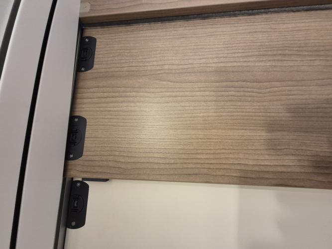

tornare a casa controlli più accurati : sportello vicino armadio in basso a sx che sbatteva e non si chiudeva piu,, causa viti delle cerniere allenatissime  lo hanno fatto calare giu, la linguetta del pulsante non riesce ad agganciare la elle in ferro avvitata in alto , non e grave si  sistema facilmente , ma   mi sono venute tante preoccupazioni , devo scovare tutte le viti ripassarle,  bloccarle, ecc.. togliendo poi i materassi ho visto sotto agli oblo una cosa bruttissima e pericolosa nel rifare i letti che vi allego in foto, ,manca qualcosa o sono tutti cosi ? come si dice work in progress e preso apto con orap davanti è veramente a pacco.. nota positiva 180 hp cambio automatico velocita media 90 /100 qualche sorpasso 110  ( un po di rodaggio…) 13 km  litro, ero abituato a meno di 10
Quei due sportelli sono incernierati al centro anziché all'esterno, le cerniere sono avvisate sulla paratia interna molto sottile e si muovono.
Quindi ti consiglio di partire irrobustendo le cerniere, io lo  ho fatto con delle piastrine che avevo già e che ho avvitato.
Se ti serve ti metto una foto

Certo è che a vedere la foto che hai messo..., mamma mia..., ma la grande qualità di costruzione dov'è finita? Bruttissimo sistema e pericoloso anche per le mani, quando rifai il letto, tralascio le mie considerazioni sulla rete a doghe che è frazionata, probabilmente per poter alzare la base, ma...
Saluti.
