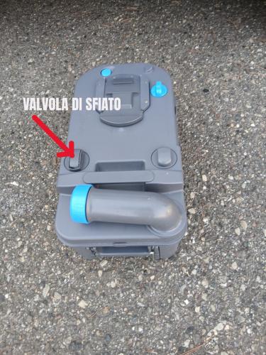

Buongiorno, nell'ultima uscita in altura partendo da quota mare (dove abito) con arrivo a 1500 mt di altezza, mi sono accorto che la cassetta wc va in sovrapressione e non si apriva la valvola interna pur essendo vuota . Ho dovuto aprire lo sportello esterno e poi svitare il tappo "blu" ed è tornata ad essere efficiente e così è stato per tutto il tempo della mia permanenza in quota (svuotando un paio di volte la cassetta). La mia cassetta è una C 220 (non quella arancione ) e sinceramente in 40 anni di camper e diversi mezzi posseduti è la prima volta che succede una cosa del genere....
Ho visto che sul lato del tappo "blu" c'è una valvola che credo serva proprio ad elliminare la sovrapressione che si crea all'interno ma il problema è che se non viene pigiata (appunto !) non scarica la pressione e la saracinesca interna non si apre. Ho visto che nel vano che contiene la cassetta non c'è niente che l'attiva...A mio avviso quando si inserisce la cassetta, la stessa deve passare sotto un attivatore, momentaneo, della valvola che serve appunto per togliere la pressione e poi si richiude ma nel mio vano non ho visto niente. Riguardo ad essere difettosa non può essere perché ho una cassetta nuova che tengo dietro e pur cambiandola con quella trovata nel camper, il problema persiste ....forse il vano della che contiene la cassetta ha qualche difetto ? ...camper nuovo...difetti sempre pronti angry
Ma non c'è un sistema che deprezzurizza la cassetta per non creare questo problema ? è successo ad altri ? e nel caso come avete risolto...grazie.

Ciao Mimmo ....  Nel mio van, quando inserisco la cassetta, la valvola di sfiato)(n. 11 nell'immagine del manuale) incontra una sagoma che la tiene premuta. Così in caso di aumento di pressione sfiata. ..... è proprio quello che a me sembra che manchi nel mio vano che contiene la cassetta....ed è quello che ho scritto molte volte ...
Se alla prima occasione che puoi, mi fai una foto del particolare del vano e specificamente del sistema di attivazione della valvola (che appunto deve essere premuta ma che nel mio non è possibile) te ne sarei immensamente grato così attivo la procedura in garanzia (ennesima angry) con il concessionario e speriamo che non ci sia da dover smontare il bagno crying Grazie

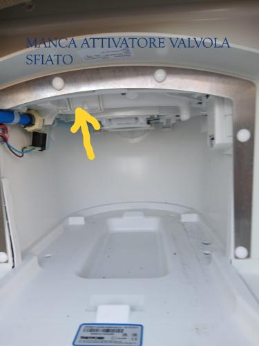

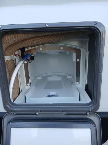

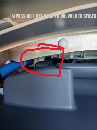

Sono appena stato in garage e tirato fuori il camper ho voluto verificae quanto scritto da Mimmo e come ho già abbondandemente ribadito, nel mio caso non c'è niente che possa attivare la valvola di sfiato quando si inserisce la cassetta nel suo vano...Non so se a questo punto deve essere così (ma non ci credo angry) o che siano stati costruiti difettosi una partita di vani per cassette wc privi dell'attivatore della valvola..
Rimane a questo punto predominante il coinvolgimento di Mimmo se riesce a fare una foto del suo vano di alloggiamento della cassetta e soprattutto dell'attivatore della valvola che lui ha. Grazie
Inserisco alcune foto che ho fatto e dove si vede chiaramente che tra il sopra della valvola di sfiato ed il vano di alloggio della cassetta, ci rimangono sempre liberi 2 cm e quindi non c'è niente che la prema, momentaneamente all'infilaggio della cassetta nel vano, così da scarica la presssione...
Il problema è tutto lì...
Aspetto vostri commenti e soprattutto il contributo di Mimmo ...grazie.
