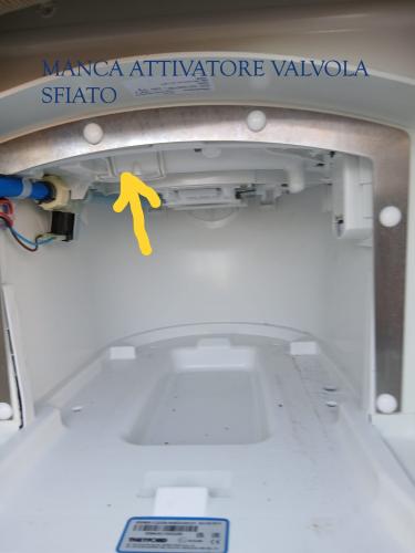

Sono appena stato in garage e tirato fuori il camper ho voluto verificae quanto scritto da Mimmo e come ho già abbondandemente ribadito, nel mio caso non c'è niente che possa attivare la valvola di sfiato quando si inserisce
la cassetta nel suo vano...Non so se a questo punto deve essere così (ma non ci credo ) o che siano stati costruiti difettosi una partita di vani per cassette wc privi dell'attivatore della valvola.. Rimane a questo punto predominante il coinvolgimento di Mimmo se riesce a fare una foto del suo vano di alloggiamento della cassetta e soprattutto dell'attivatore della valvola che lui ha. Grazie Inserisco alcune foto che ho fatto e dove si vede chiaramente che tra il sopra della valvola di sfiato ed il vano di alloggio della cassetta, ci rimangono sempre liberi 2 cm e quindi non c'è niente che la prema, momentaneamente all'infilaggio della cassetta nel vano, così da scarica la presssione... Il problema è tutto lì... Aspetto vostri commenti e soprattutto il contributo di Mimmo ...grazie. Massimo
Da commentare c'è che hanno sbagliato a fare l'alloggiamento della cassetta! Quindi un problema che va risolto, dall'allestitore, velocemente...

Da commentare c'è che hanno sbagliato a fare l'alloggiamento della cassetta! Quindi un problema che va risolto, dall'allestitore, velocemente... Saluti.
È quello che sostengo anch'io ormai da giorni..Avevo a piacere però di avere qualche altro riscontro da chi ha il Malibù xché mi sembra strano che tutti i Malibù abbiano la cassetta arancione e solo io quella blu angry...ovviamente avendo sempre una cassetta arancione del Compactline ho provato ad infilarla nel vano ..ma non c'entra proprio xché il vano è diverso. Mimmo se mette una foto si capisce dove è il problema

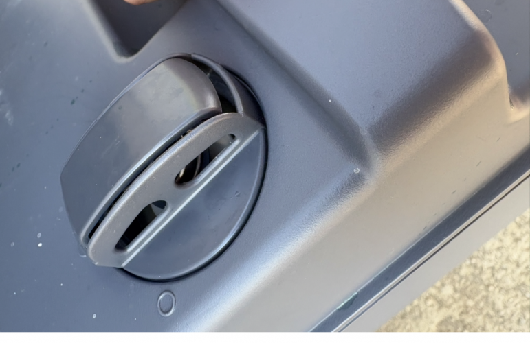

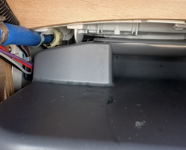

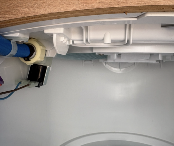

Inserito il 18/08/2026 alle: 09:57:41
In risposta al messaggio di maxime del 17/08/2026 alle 22:21:53
In effetti nella tua la descrizione dice che è senza sfiato ...non so cosa vuol dire ...anche se poi dalla foto si vede che una valvola nel punto come nella mia, una valvola c'è pur diversa e sembra che comunque ci sia
la possibilità, appunto, che pigiandola con qualche meccanismo posto nel vano di alloggiamento, la stessa si attiva... Stavo quasi pensando di utilizzare (facendolo montare ovviamente dal concessionario) un sistema tipo SOG come avevo nel Compactline...in poche parole mettere sul tappo blu il classico tubo spiralato che farei portare sul tetto sfociando nel funghetto classico del SOG . In questa maniera la cassetta sarebbe sempre depressurizzata e per di più come per i wc di casa a colonna non ci sarebbero odori nel vano wc ma andrebbero sul tetto per poi disperdersi nell'aria ...che ne dite ? Riguardo a Ciber....è ancora impegnato ma vicino alla prima vacanza e sarà importante il suo riscontro visto che ha il mezzo come il mio ritirato 2 mesi prima... Il 26 p.v. devo passare un giorno in officina per lavori in garanzia (siamo già alla 3 volta ) e vediamo alla prova dei fatti cosa diranno loro ( a parte ci sta che non succeda niente perché da casa mia (quota mare) all'officina ci saranno 30 mt di dislivello e quindi di sicuro la cassetta si aprirà benissimo . Certo sono al 3° Carthago (con il Malibù) in 15 anni ma rispetto a 15 anni fa....noto molti peggioramenti e non parlo del wc  ma in tante altre cose anche se sono passato da motorhome a van...ma l'assembramenti per me sono peggiorati ... Massimo
Visto che sono al camper, ti mando qualche foto del mio, dove c’è una linguetta che spinge giù la valvola.

Inserito il 18/08/2026 alle: 11:33:39
In risposta al messaggio di giorgioste del 18/08/2026 alle 09:57:41
Perfetto...grazie 10000000000 era proprio quello che volevo vedere e quello che sostenevo io....il mio vano è difettoso e non ha quell'attivatore angryangry
