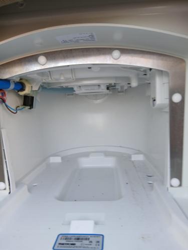

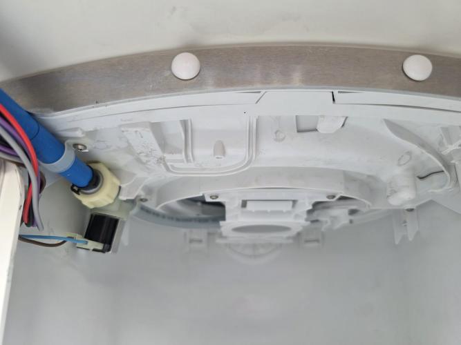

Oggi mi sono messo in contatto con Ciber...così come aveva consigliato anche Aldo per richiedergli una foto del suo vano contenitore della cassetta wc visto che anche lui ha un Relax Active come il mio preso un paio di mesi prima e con somma sorpresa come vedete dal foto, anche nel suo vano manca la levetta che tiene pigiata e quindi aperta la valvola di sfiato .
La cosa mi sembra strana...perché uno sbagliato capita (il mio wink) ma due mi sembra strano e non vorrei che ci fosse un motivo per il quale hanno deciso di togliere quella levetta che tiene pigiata la valvola e forse il motivo sta nel fatto che con la valvola pigiata (aperta) si possono trasmettere i measmi interni alla cassetta nel vano che se non ben sigillato li può trasferire all'interno del vano wc creando una situazione non piacevole.
Se questo è il motivo, forse prima di toglierla dovevano pensare anche come poter scaricare la pressione che si crea all'interno della cassetta quando appunto ci sono diverse atm di pressione nel cambio di quota come ho descritto io, partendo da quota mare (casa mia) ed andando a 1500mt di altitudine e creando appunto questa sovrapressione che non permette l'apertura della ghigliottina interna, se non svitando e riavvitando il tappo blu sulla cassetta, e/o nel caso forzando si aprisse, con il classico schizzo in faccia di tutto cosa c'è nella tazza del wc angry
Sono sempre più convinto che il sistema SOG semplificato come ho idea io (senza motori di aspirazione) ma con solo il tubo corrugato che parte dal tappo blu e va sul condotto sul tetto, sia la soluzione ottimale e veloce da fare. Ovviamente la devono fare o l'officina del concessionario o la Carthago che dovrà essere coinvolta.
Aspettiamo il 26 p.v. e poi sentiamo che dicono...

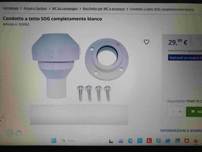

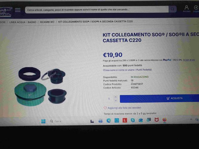

Allego foto Ciber ed anche la mia e vedete che sono uguali...angry
Vano%20cassetta%20Pierpaolo.jpg vano cassetta CIBER
IMG-20260816-WA0003.jpg vano cassetta del mio
predisposizione%20tappo%20SOG%20su%20cassetta%20C%20220.jpg per modifica tappo blu
Condotto%20a%20tetto%20per%20SOG.jpg condotto per SOG da mettere sul tetto collegato con un corrugato al tappo blu
prima e con somma sorpresa come vedete dal foto, anche nel suo vano manca la levetta che tiene pigiata e quindi aperta la valvola di sfiato . La cosa mi sembra strana...perché uno sbagliato capita (il mio ) ma due mi sembra strano e non vorrei che ci fosse un motivo per il quale hanno deciso di togliere quella levetta che tiene pigiata la valvola e forse il motivo sta nel fatto che con la valvola pigiata (aperta) si possono trasmettere i measmi interni alla cassetta nel vano che se non ben sigillato li può trasferire all'interno del vano wc creando una situazione non piacevole. Se questo è il motivo, forse prima di toglierla dovevano pensare anche come poter scaricare la pressione che si crea all'interno della cassetta quando appunto ci sono diverse atm di pressione nel cambio di quota come ho descritto io, partendo da quota mare (casa mia) ed andando a 1500mt di altitudine e creando appunto questa sovrapressione che non permette l'apertura della ghigliottina interna, se non svitando e riavvitando il tappo blu sulla cassetta, e/o nel caso forzando si aprisse, con il classico schizzo in faccia di tutto cosa c'è nella tazza del wc  Sono sempre più convinto che il sistema SOG semplificato come ho idea io (senza motori di aspirazione) ma con solo il tubo corrugato che parte dal tappo blu e va sul condotto sul tetto, sia la soluzione ottimale e veloce da fare. Ovviamente la devono fare o l'officina del concessionario o la Carthago che dovrà essere coinvolta. Aspettiamo il 26 p.v. e poi sentiamo che dicono... Allego foto Ciber ed anche la mia e vedete che sono uguali... Massimo  vano cassetta CIBER  vano cassetta del mio  per modifica tappo blu   condotto per SOG da mettere sul tetto collegato con un corrugato al tappo blu
A questo punto una riflessione mi giunge spontanea... ma io e altri che abbiamo la cassetta in casa praticamente,  la cassetta arancione non ha valvola per quella ragione che hai scritto? Questo potrebbe spiegare la scelta del modello di cassetta.
Io ho fatto livello del mare Liguria/ Livigno come prima tappa,  non ho avuto pressione in cassetta o problemi.
Sono curioso di capire perché.
