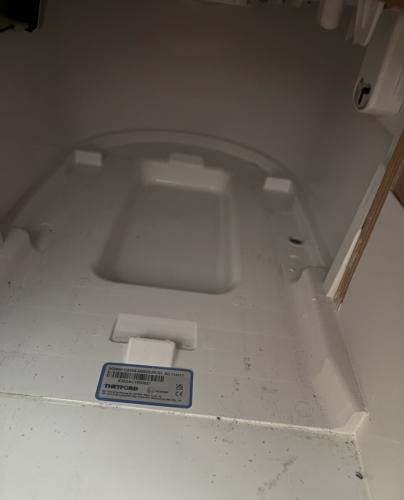

Mimmo, Giorgioste ma anche Costola, per favore se riuscite mi fate questa foto della cassetta nella parte sottostante della stessa e/o dove si vede che parte la tubazione di sfiato che va all'esterno , grazie...che mi serve per la discussione con il capo offficina del 26 p.v. Grazie
Purtroppo ricordavo male e probabilmente mi confondevo col precedente. Sotto non c’è uno sfiato.
Ai lati ci sono grandi spazi aperti che vanno verso la carrozzeria, probabilmente i profumi seguono quella strada, perché dentro non sono mai tornati. Spero che altri ti trovino foto più comode per te.

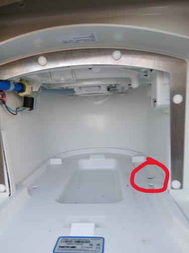

Purtroppo ricordavo male e probabilmente mi confondevo col precedente. Sotto non c’è uno sfiato. Ai lati ci sono grandi spazi aperti che vanno verso la carrozzeria, probabilmente i profumi seguono quella strada, perché dentro non sono mai tornati. Spero che altri ti trovino foto più comode per te.
Grazie...quell'interno è uguale al mio alloggiamento...l'unica cosa che si vede, nella mia bene, che a destra, a metà vano, in basso c'è un foro che il mio è chiuso con un tappo trasparente che viene via a tirarlo e non vorrei che fosse proprio quello in punto dove potrebbe esserci l'uscita verso il basso ma collegato a mio avviso con un corrugato che poi per forza dovrebbe essere collegato alla cassetta in qualche punto...dove ? sulla valvola non perché non c'è predisposizione...sul tappo blu mettendo il classico raccordo del SOG ?...bhoooo...andiamo avanti.
vorrei che fosse proprio quello in punto dove potrebbe esserci l'uscita verso il basso ma collegato a mio avviso con un corrugato che poi per forza dovrebbe essere collegato alla cassetta in qualche punto...dove ? sulla valvola non perché non c'è predisposizione...sul tappo blu mettendo il classico raccordo del SOG ?...bhoooo...andiamo avanti. Ciao Massimo
Lí ho solo una vite. Ma anche lo sfiato che ricordavo non era collegato direttamente alla cassetta, ma al fuori, un po’ come il buco che c’è nel vano bombole.
Mai sentita l’esigenza del sog, mi è capitato qualche volta odore dalle grigie ma mai dalle nere.

Lí ho solo una vite. Ma anche lo sfiato che ricordavo non era collegato direttamente alla cassetta, ma al fuori, un po’ come il buco che c’è nel vano bombole. Mai sentita l’esigenza del sog, mi è capitato qualche volta odore dalle grigie ma mai dalle nere.
Nel mio accanto alla vite c'è quella predisposizione con un buco tappato da un tappino di plastica trasparente del diametro di circa 1,5 -2 cm...
comunque a questo punto secondo quando dici faccio mettere solo l'aletta che attiva la valvola di sfiato come hsi tu e basta...e poi vediamo im futuro...

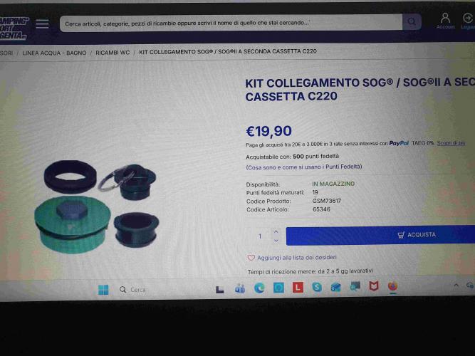

Non so se può essere utile, ho trovato questo kit
https://www.thetford.com/en/acc...
  per evacuare all'esterno lo sfiato della c220. Costa meno di 40 euro e, a differenza del sog, non bisogna staccare nessun tubo per estrarre la cassetta. Non l'ho trovato da rivenditori online in Italia e l'ho preso in Germania. Arriverà a fine mese.
nelle istruzioni scaricabili dal sito si vede abbastanza bene come si monta.

Non so se può essere utile, ho trovato questo kit   per evacuare all'esterno lo sfiato della c220. Costa meno di 40 euro e, a differenza del sog, non bisogna staccare nessun tubo per estrarre la cassetta. Non l'ho trovato
da rivenditori online in Italia e l'ho preso in Germania. Arriverà a fine mese. nelle istruzioni scaricabili dal sito si vede abbastanza bene come si monta.
Ottimo...grazie...anche questa è una buona soluzione....da tenere in considerazione... Mi sembra di capire che comunque serve comunque una staffetta che attiva la valvola di sfogo che in questo caso poi porta all'esterno e questa nel mio vano, non c'è e quindi va realizzata altrimenti il sistema non si attiverebbe.

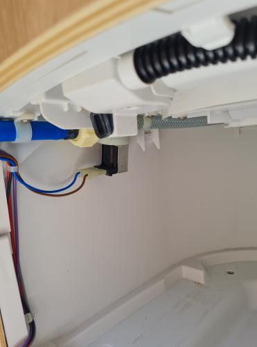

Visto che sono al camper, ti mando qualche foto del mio, dove c’è una linguetta che spinge giù la valvola.
Per Giorgioste...ormai continuo a romperti e ri prego di sopprtarmi wink...sarà l'ultima...sperowink
Ma riprendendo il tuo messaggio nel quale hai postato la foto della linguetta che attiva la valvola, saresti così gentile da prendermi le misure di quanto è in altezza e lunghezza così magari da ricostruirla con un profilo in alluminio che andrei a fissare sul suo supporto o tramite 2 vitine come ha fatto qualcuno o con del Sikaflex.
Non importa lo spessore del supporto dove è fissata perché quello nel mio vano è rimasto ma servirebbero solo le dimensioni della linguetta in altezza e lunghezza. GRAZIE.

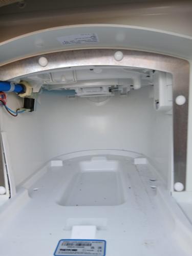

Per Giorgioste...ormai continuo a romperti e ri prego di sopprtarmi ...sarà l'ultima...spero Ma riprendendo il tuo messaggio nel quale hai postato la foto della linguetta che attiva la valvola, saresti così gentile da
prendermi le misure di quanto è in altezza e lunghezza così magari da ricostruirla con un profilo in alluminio che andrei a fissare sul suo supporto o tramite 2 vitine come ha fatto qualcuno o con del Sikaflex. Non importa lo spessore del supporto dove è fissata perché quello nel mio vano è rimasto ma servirebbero solo le dimensioni della linguetta in altezza e lunghezza. GRAZIE. Massimo
Buongiorno Maxime ,
ho un altro mezzo, ma la stessa cassetta col tappo blu ...posto una foto del mio vano :20260823_130806.jpg

Buongiorno Maxime , ho un altro mezzo, ma la stessa cassetta col tappo blu ...posto una foto del mio vano :
Perfetto...grazie...ogni giorno se ne scopre una nuova e comunque TUTTE hanno un sistema per espellere la pressione ed i gas interni alla cassetta.
Dalla tua foto sembra e forse toglierei anche il sembra, il sistema che ha postato BOX 26 che ha acquistato in Germania ed è in attesa che gli arrivi....
Bhoooo...ormai ho capito che ci sono molte soluzioni...aspettiamo l'appuntamento in officina del 26 ormai vicino e vediamo cosa viene fuori....certo qualcosa dovranno fare perché come è il mio non può andare bene perché il wc è inutilizzabile in certe condizioni di pressione atmosferiche....
