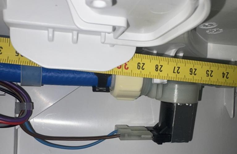

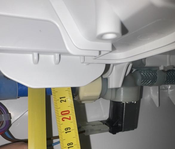

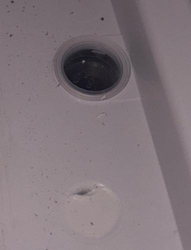

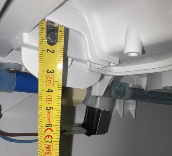

Per Giorgioste...ormai continuo a romperti e ri prego di sopprtarmi ...sarà l'ultima...spero Ma riprendendo il tuo messaggio nel quale hai postato la foto della linguetta che attiva la valvola, saresti così gentile da
prendermi le misure di quanto è in altezza e lunghezza così magari da ricostruirla con un profilo in alluminio che andrei a fissare sul suo supporto o tramite 2 vitine come ha fatto qualcuno o con del Sikaflex. Non importa lo spessore del supporto dove è fissata perché quello nel mio vano è rimasto ma servirebbero solo le dimensioni della linguetta in altezza e lunghezza. GRAZIE. Massimo
Qui qualche foto col metro vicino.
lo zero è sulla parere (stondata sad) in fondo o sotto
dove pensavo ci fosse una vite, é un tappo ma chiuso
un’oretta rimango qua per i miei altri problemi, se non é chiaro chiedi

Qui qualche foto col metro vicino. lo zero è sulla parere (stondata ) in fondo o sotto dove pensavo ci fosse una vite, é un tappo ma chiuso un’oretta rimango qua per i miei altri problemi, se non é chiaro chiedi
Perfetto..grazie..chiaro..riesco a tirare fuori le misure..

come scritto miriadi di volte nei miei post crying, oggi sono stato in officina per dei lavori di ripristino in garanzia ed alcuni lavori da fare ancora previsti contrattualmente (tra l'altro mi manca ancora il kit 3° letto da 5 mesi pagato angry) ed ovviamente con il capo officina e con un addetto che conosco da oltre 20 anni, abbiamo affrontato il problema cassetta wc C 220 e la sua valvola di sfiato.
Guardando bene il vano alloggio cassetta si vede bene che la staffetta che Giorgioste ha messo in evidenza con foto, è stata tolta e poi rifinito il supporto sembra con una lima angry..in poche parole non sembra proprio un lavoro di Therford ma fatto in stabilimento in Carthago ed infatti anche il vano di Ciber è come il mio. Il pensiero è quello che hanno ragionato sul fatto che facendo aprire la valvola senza portare fuori gli evenutali odori sgradevoli, avrebbero avuto rimostranze dai cliente ed allora visto che comunque a "quote altimetriche e pressiorie" di stabilmento la cassetta avranno appurato che funziona benissimo non pensando però agli aumenti di pressione nel salire di quota, hanno deciso di toglierla.
Con l'addetto dell'officina anche per il fatto che Giorgioste ha detto che per ora di puzza in camper non ne ha mai sentita e non ha un sistema di scarico, ha deciso di fare una staffettina per far aprire la valvola con l'inserimento della cassetta e così abbiamo risolto il problema della sovrapressione.
Nel frattempo il capo officina ha ordinato il kit per mettere sul tappo blu il tubo corrugato del SOG che per  il momento non verrà portato a tetto come avevo pensato io ma come da foto che mi ha inviato proprio stamattina Mimmo, che ringrazio nuovamente, abbiamo deciso di portarlo nella predisposizione che c'è nell'alloggio ed al momento chiuso con un tappino trasparente come ha visto anche Giorgioste e poi da lì, con un foro, portare il tubo sotto il camper. In caso si dovesse sentire puzza esterna, verrà messo nel percorso del corrugato dal tappo all'esterno un filtro a carboni attivi che dovrebbe eliminare la puzza.
Quindi si va a step....per ora valvola attivata con staffetta fissata con 2 vitine così da poter togliere nel caso ed ovviamente da togliere quando sarà fatto il collegamento tappo blu esterno ...in seguito questo collegamento e poi vedremo....

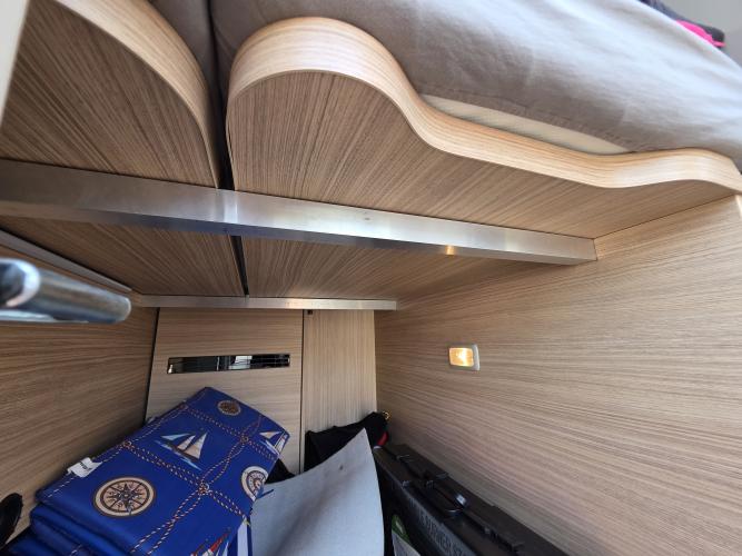

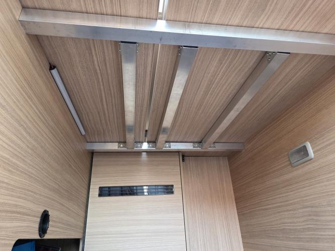

Non so i letti sui vostri come sono fatti, sul mio il letto lato passeggero che è il più lungo poggia per un solo quarto sopra il serbatoio e per il resto sulle due barre.
Come si vede dalla foto, però, le due barre sono messe quasi agli estremi. Quella vicino alle porte cade ad altezza spalle, mentre l'altra praticamente alle ginocchia, tutta la parte pesante del corpo non è sostenuta e nel centro si imbarca anche con poco peso.
Ora son indeciso se tagliare il legno delle pareti e fare un terzo incavo e mettere un terzo profilo parallelo agli altri due nel mezzo o se provare prima a metterne uno perpendicolare che supporti il letto per lungo da profilo a profilo. Lo attaccherei con delle L rivettandolo agli altri due.
Propenderei per questa soluzione per non intaccare il mobilio.
Voi che dite? Qualsiasi suggerimento è ben accetto.

Non so i letti sui vostri come sono fatti, sul mio il letto lato passeggero che è il più lungo poggia per un solo quarto sopra il serbatoio e per il resto sulle due barre.  Come si vede dalla foto, però, le due barre
sono messe quasi agli estremi. Quella vicino alle porte cade ad altezza spalle, mentre l'altra praticamente alle ginocchia, tutta la parte pesante del corpo non è sostenuta e nel centro si imbarca anche con poco peso. Ora son indeciso se tagliare il legno delle pareti e fare un terzo incavo e mettere un terzo profilo parallelo agli altri due nel mezzo o se provare prima a metterne uno perpendicolare che supporti il letto per lungo da profilo a profilo. Lo attaccherei con delle L rivettandolo agli altri due. Propenderei per questa soluzione per non intaccare il mobilio. Voi che dite? Qualsiasi suggerimento è ben accetto.

Il mio non si imbarca, anche dormendoci in tre con la piccola estensione che ho costruito per riempire l'accesso centrale.
L'alluminio non ha molta resistenza, a lungo andare si imbarca ( vero che puoi ruotare i profili di 180 gradi quando succedera'), per cui ti consiglio di aggiungerne uno trasversale in mezzo agli altri, decisamente è la scelta migliore dal punto di vista strutturale. Tu sai lavorare e alla fine risulterà come un lavoro uscito di fabbrica (o anche meglio!).

Il mio non si imbarca, anche dormendoci in tre con la piccola estensione che ho costruito per riempire l'accesso centrale. L'alluminio non ha molta resistenza, a lungo andare si imbarca ( vero che puoi ruotare i profili di
La spiegazione più semplice che mi venga in mente ed anche la più banale, è che i materiali non son più quelli di qualche anno fa. Perciò l'enorme tavola usata per il letto non è più strutturale come una volta.
Grazie per l'incoraggiamento, lunedì vi aggiorno e poi prossimamente vi mostro qualche lavoretto che ho fatto sul van, oltre all'impianto elettrico che già ho postato nel thread dedicato.
Magari è solo elastico, quello che non è rigido non si rompe.
Tra l'altro il Malibu è fatto per per le dimensioni dei tedeschi, vedi gli spazi e la lunghezza del letto.
Comunque ho guardato il mio, ed aggiungere un profilato al centro è lavoro davvero di poco conto.

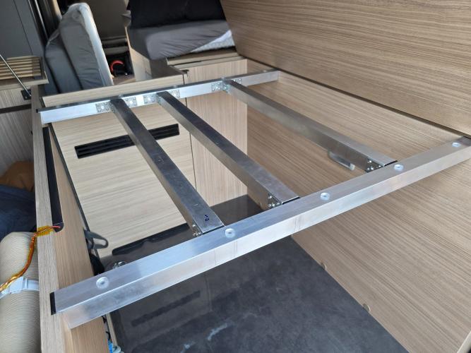

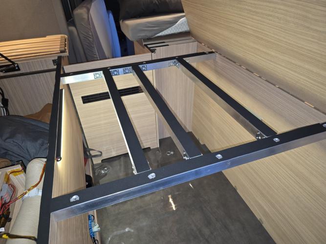

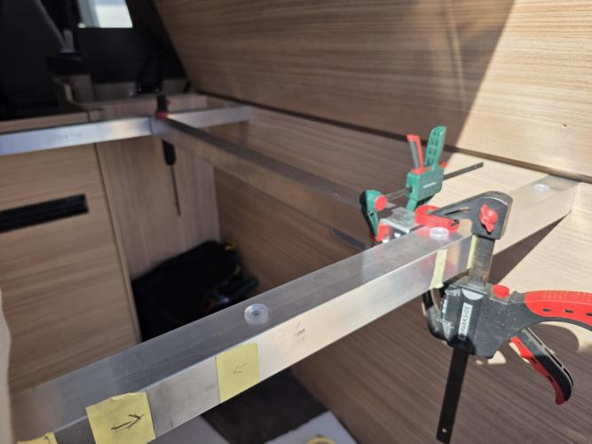

Sistemato anche il letto, ho trovato i tubolari in alluminio identici a quelli originali, con anche i tappi. Ho dunque tagliato tre sezioni da 80 centimetri, due per il letto lato passeggero che è quello con meno supporto, e uno per il letto lato guidatore che è invece per metà supportato dal gavone.
Sopra i travetti, poi, ho incollato del neoprene. Questo perchè le barre sono circa mezzo cm più basse rispetto alle cerniere dove sono ancorati i letti. Sulle barre laterali ci son dei gommini trasparenti che reggono il peso, ma non sono sufficienti a distribuirlo. Da notare poi che tutto il "legname" dei mobili è più basso e non supporta bene il piano dei letti, ho messo perciò del neoprene anche sulle parti di mobili non a contatto.

Inserito il 02/09/2026 alle: 14:18:14
In risposta al messaggio di ciberbastard del 02/09/2026 alle 14:02:03
e uno per il letto lato guidatore che è invece per metà supportato dal gavone. Sopra i travetti, poi, ho incollato del neoprene. Questo perchè le barre sono circa mezzo cm più basse rispetto alle cerniere dove sono ancorati i letti. Sulle barre laterali ci son dei gommini trasparenti che reggono il peso, ma non sono sufficienti a distribuirlo. Da notare poi che tutto il legname dei mobili è più basso e non supporta bene il piano dei letti, ho messo perciò del neoprene anche sulle parti di mobili non a contatto.
Sembra un bel lavoro. Però mi hai messo la pulce e ho subito controllato (sono in giro in Normandia), i piani del mio letto appoggiano perfettamente sullo stesso livello, sia del legno che dell'alluminio. Inoltre il legno nella zona dove poggiano i profilati metallici è spessorato.
Probabilmente c'è stato qualche errore di assemblaggio oppure sul relax hanno risparmiato sul mobilio, ma credo più alla prima ipotesi.

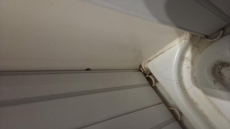

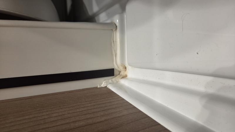

Quello che non ho capito, invece, ma i piatti doccia sono stati cambiati? Ovvero non presentano più quelle due svasature mal sigillate che per un decennio hanno provocato infiltrazioni sul pavimento?
Da maxime mi sembrava di avere capito così, ma vorrei vedere una foto dei particolari da confrontare con le mie

Inserito il 02/09/2026 alle: 15:27:53
In risposta al messaggio di Furio59 del 02/09/2026 alle 14:18:14
nella zona dove poggiano i profilati metallici è spessorato. Probabilmente c'è stato qualche errore di assemblaggio oppure sul relax hanno risparmiato sul mobilio, ma credo più alla prima ipotesi. Quello che non ho capito, invece, ma i piatti doccia sono stati cambiati? Ovvero non presentano più quelle due svasature mal sigillate che per un decennio hanno provocato infiltrazioni sul pavimento?  Da maxime mi sembrava di avere capito così, ma vorrei vedere una foto dei particolari da confrontare con le mie
Il relax non è differente come piatto doccia avendo il wc fisso?

Il relax non è differente come piatto doccia avendo il wc fisso? Aldo
Me lo chiedo anch'io,  o forse sembra differente ma poi invece il contenitore del wc è fissato e sigillato sopra lo stesso piatto doccia?

Inserito il 02/09/2026 alle: 17:57:15
Se il rinforzo era necessario hai fatto bene a farlo ma ti sei limitato di parecchio la facilità di prelevare delle cose dal gavone alzando i letti, cosa per noi comodissima.
Ovvio che uno sceglie il male minore!
