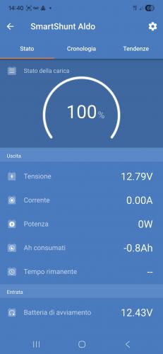

Inserito il 22/09/2026 alle: 18:23:12
Questo è lo stato delle mie batterie dopo 23 giorni senza ricaricare,  antifurto attivoScreenshot_20260922_144058.jpg

Inserito il 22/09/2026 alle: 19:20:05
In risposta al messaggio di Trave71 del 22/09/2026 alle 18:23:12
Ottimo direi ...12.43 di bm dopo 23 gg penso che vada bene...
io quel valore lo trovo dopo 10 gg ...quindi farò controllare il funzionamento del Gemini che è l'unica cosa aggiunta.
Leggo però nel topic meccanica che c'è qualcuno che tenendo il camper in garage deve caricare la bm ogni settimana e quindi non sono il solo ma altri hanno questo problema e sono sempre più convinto che se arrivo a casa con valori di 12.3 - 12.4 xché l'alternatore intelligente angry fa anche questo...difficilmente dopo 20 gg la batteria sarà al solito calore.
Intanto ho scritto al capo officina con i valori postati e mi ha detto che è regolare che tutti i mezzi sono così

Inserito il 22/09/2026 alle: 21:14:02
In risposta al messaggio di maxime del 22/09/2026 alle 19:20:05
Ottimo direi ...12.43 di bm dopo 23 gg penso che vada bene... io quel valore lo trovo dopo 10 gg ...quindi farò controllare il funzionamento del Gemini che è l'unica cosa aggiunta. Leggo però nel topic meccanica che c'è
qualcuno che tenendo il camper in garage deve caricare la bm ogni settimana e quindi non sono il solo ma altri hanno questo problema e sono sempre più convinto che se arrivo a casa con valori di 12.3 - 12.4 xché l'alternatore intelligente  fa anche questo...difficilmente dopo 20 gg la batteria sarà al solito calore. Intanto ho scritto al capo officina con i valori postati e mi ha detto che è regolare che tutti i mezzi sono così  massimo
Io lo ho lasciato il 20 agosto,  poi allacciato alla rete per 24 ore il 30 agosto,  da li sono partito per lavoro e mia moglie certo non va a vedere il camper... infatti ieri sera sono rientrato e sono passato giusto oggi 10 min per appunto vedere lo stato delle batterie e per trovare la targa bugnata,  visto che mio padre di 87 anni mette in capannone la sua Corsa del 2001 che sembra terminator dai colpi e dalle viti che la tengono su... naturalmente mi ha trovato a mettere insieme la targa ( visto che è riuscito a strappare la vite del porta targa), mi ha proposto un po' di colla.
Naturalmente non gli ho detto nulla, intanto non servirebbe.

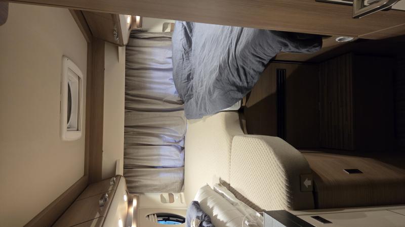

Piccolo upgrade per salvaguardare gli oscuranti plissettati sulle porte posteriori, soggetti a rovinarsi quando nel letto  ci si appoggia con la schiena e il cuscino.

Inserito il 24/09/2026 alle: 10:59:15
In risposta al messaggio di Furio59 del 24/09/2026 alle 09:18:52
Bel lavoro...lo tengo in considerazione

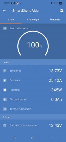

Inserito il 24/09/2026 alle: 19:56:57
In risposta al messaggio di maxime del 22/09/2026 alle 21:46:17
Massimo oggi sono andato in capannone e la batteria motore  segnava 12, 37 quando ho attaccatobi contatti lo shunt ha dato allarme segnando 11, 97 , il camper si è avviato senza problemi.
Dopo poco ( secondi) , la tensione è salita e dava carica 25A .
Diciamo che ha bisogno di essere caricata.
Oggi ho fatto altro, domani mi metto a cercare lo stacca batteria,  ancora non l'ho visto sotto i sedili .

Inserito il 24/09/2026 alle: 22:08:27
In risposta al messaggio di Trave71 del 24/09/2026 alle 19:56:57
Massimo oggi sono andato in capannone e la batteria motore  segnava 12, 37 quando ho attaccatobi contatti lo shunt ha dato allarme segnando 11, 97 , il camper si è avviato senza problemi. Dopo poco ( secondi) , la tensione
è salita e dava carica 25A . Diciamo che ha bisogno di essere caricata. Oggi ho fatto altro, domani mi metto a cercare lo stacca batteria,  ancora non l'ho visto sotto i sedili . Aldo
yesyes penso proprio che abbia bisogno di una carica ...ma sono passati 24 gg e non sono pochi...con questi valori dopo questo tempo credo che sia perfetta...
Ormai io aspetto l'8 ottobre quando ho appuntamento per finire dei lavori contrattuali e mettere a posto qualche magagnina e farò fare i controlli sul Gemeni che come ho scritto è l'unica cosa aggiunta sulla BM dal camper come era uscito di fabbrica. e vedremo...
Anche io oggi ero al camper per lavaggio dovuto a 4 gg in campeggio sotto le piante che mi avevano impastato tutto il camper e prima di metterlo in moto, i volt della BM erano 12.8 ma ero arrivato ieri wink...contro quelli della BS a litio che erano di 13.5 v ...però ho riscontrato che da nuova a fermo mi dava 14,2 v e dopo questi mesi mi sembra che abbia perso brillantezza...bhooo la app mi dice che è al 100% però ha qausi 1 volt meno...
La prova sarà il prossimo inverno...
