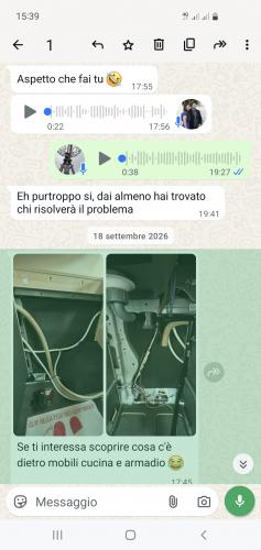

Inserito il 01/10/2026 alle: 15:45:47
Screenshot_20261001_153924_WhatsApp.jpgRiprendendo un foto di Ciber del dietro cassetti cucina dove si vede un tubo piccolo della truma x aria calda, in questo mio girovagare da 20 gg ( finalmente sto provando il mezzo wink), in una sosta notturna in alta montagna ho constatato che dal tubo in questione non esce aria calda ...succede anche a voi ? non vorrei che a temperature estreme si creassero problemi.
Il tubo è collegato perché se metto le ventole al massimo aria, seppur poca, ne arriva anche se fredda e non calda.
C'è da fare qualche modifica ? Furio che dici ? Grazie
Modificato da maxime il 01/10/2026 alle 16:39:40

Inserito il 01/10/2026 alle: 16:08:45
In risposta al messaggio di maxime del 01/10/2026 alle 15:45:47
Riprendendo un foto di Ciber del dietro cassetti cucina dove si vede un tubo piccolo della truma x aria calda, in questo mio girovagare da 20 gg ( finalmente sto provando il mezzo ), in una sosta notturna in alta montagna
ho constatato che dal tubo in questione non esce aria calda ...succede anche a voi ? non vorrei che a temperature estreme si creassero problemi. Il tubo è collegato perché se metto le ventole al massimo aria, seppur poca, ne arriva anche se fredda e non calda. C'è da fare qualche modifica ? Furio che dici ? Grazie  Massimo
ricordo che sul mio, 600db i tubi passavano all'interno del baule, le serie successive invece uscivano dal baule e passavano sotto il camper esternamente quindi devi verificare. Ricordo appunto che c'erano 2 tubi piccoli, uno andava direttamente contro il serbatoio delle bianche e l'altro dietro la cucina sotto il lavandino e buttavano aria. Nella mia modifica tolsi il tubo che andava al portellone dietro e lo collegai a quello che andava in cucina aumentando cosi' la portata. Tolsi anche il tubo che andava al bagno aggiungendolo a quello che andava davanti e facendo una deviazione con tubo piccolo sotto il sedile autista per scaldare la cabina. Se guardi le prime pagine trovi le foto, ormai sono passati anni ma anche quest'inverno in Polonia con un settimana sempre sotto sotto zero mai avuto problemi.
Saluto Furio, in quel periodo facevamo a gara a chi modificava di piu il riscaldamento laugh
Costantino

Inserito il 01/10/2026 alle: 16:09:53
E' uno dei lavori che ho in programma.
Voglio capire come tappare al meglio la bocchetta che va verso ai portelloni posteriori che mi pare assolutamente inutile, per dare più portata a quella che gira verso la cucina! Appena mi studio una soluzione provo a darti il mio riscontro, credo che ci butterò un occhio il weekend che inizio a tirare la 230V verso la cucina per metter la presa per la nuova lavastoviglie :D

Inserito il 01/10/2026 alle: 16:12:44
In risposta al messaggio di costantino64 del 01/10/2026 alle 16:08:45
uno andava direttamente contro il serbatoio delle bianche e l'altro dietro la cucina sotto il lavandino e buttavano aria. Nella mia modifica tolsi il tubo che andava al portellone dietro e lo collegai a quello che andava in cucina aumentando cosi' la portata. Tolsi anche il tubo che andava al bagno aggiungendolo a quello che andava davanti e facendo una deviazione con tubo piccolo sotto il sedile autista per scaldare la cabina. Se guardi le prime pagine trovi le foto, ormai sono passati anni ma anche quest'inverno in Polonia con un settimana sempre sotto sotto zero mai avuto problemi. Saluto Furio, in quel periodo facevamo a gara a chi modificava di piu il riscaldamento
Sul Relax la Truma è all'anteriore, la bocchetta vs il bagno è complessa da togliere, bisogna smontare tutta la dinette per arrivarci. Unico punto su cui si può intervenire è intercettare il tubo che va verso i portelloni posteriori per interromperne il flusso, tanto di aria purtroppo ne arriva praticamente niente fin la.

Inserito il 01/10/2026 alle: 16:14:39
Premetto che la miglior cosa, prima di mettere mano, sarebbe quella di usare il mezzo a temperature rigide e vedere se e dove si presentano dei problemi.
Se la disposizione dei tubi aria sul tuo mezzo sono uguali al mio, una delle 4 uscite della truma si fraziona nelle seguenti diramazioni: bocchetta corridoio vicino al letto, riscaldamento acque grigie, + 2 piccoli tubi che vanno uno al serbatoio delle chiare e uno al miscelatore della cucina.
Ti dico subito che nelle mie prove iniziali a mezzo nuovo, fatte nel mese di Gennaio in alto Adige, i problemi iniziavano a solo a -10 / -12 gradi.
La prima cavolata verificata e' stata il tubo dell'acqua che attraversa il van dalla zona della truma al serbatoio chiare, smontando quel coperchio metallico nel bagagliaio ho visto che il tubo era a contatto con il telaio. Ovviamente ho provveduto ad isolarlo, c'è poco spazio e ho dovuto spessorare quel coperchio.
Per aumentare la portata dell'aria ai tubi sopradescritti ho montato una saracinesca di chiusura dentro la bocchetta, puoi smontarne una da quelle anteriori che tanto si lasciano sempre aperte (di serie non c'era, probabilmente per evitare surriscaldamenti della Truma). Fatto questo l'aria arriva, anche se comunque l'intervento principale da fare resta quello dell'isolamento del tubo di attraversamento. A temperature davvero rigide è bene lasciare sempre la truma a temperatura costante, tuttalpiù sotto i - 20 di notte e' bene lasciare i cassetti cucina aperti, in modo da fare arrivare aria anche sotto al lavandino.
A - 30 avevo anche verificato che  la temperatura acqua nel serbatoio restava a 10 / 12 gradi, in fondo il mio mezzo ha la truma dietro e questo è per me un grande vantaggio, come ho spiegato più volte.
Ma se tu hai un relax, come credo, mi sa che cambia tutto!
Furio

Inserito il 01/10/2026 alle: 16:53:07

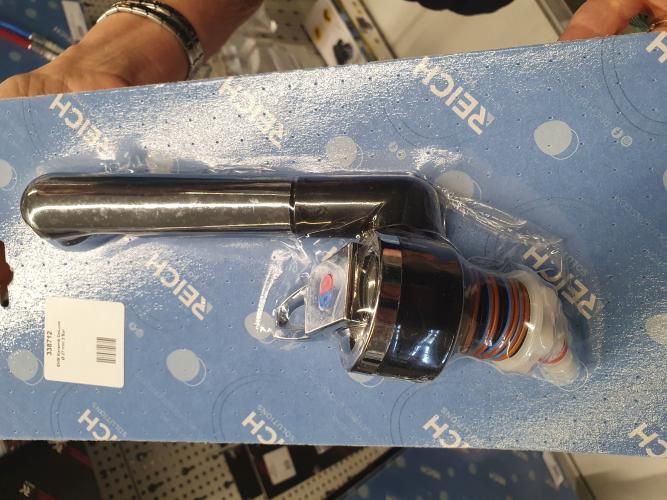

20260929_112356.jpgPierpaolo...sei sempre in mio salvatore smileywinkaspetto la tua modifica e poi provvedo...
20 giorni consecutivi di utilizzo sono andati abbastanza bene...solo il tendalino Fiamma al terzo utilizzo non si è più aperto ed il gancio x aprirla gira a vuoto.
Per il resto...devo cambiare subito il rubinetto cucina ( se mi mandi il link dove lo hai preso tu così provvedo xché quello di serie è inutilizzabile) .

Inserito il 01/10/2026 alle: 16:54:31
Grazie ai contributi degli altri sull'aria calda ma come ga scritto Ciber il Relax avendo la combi sotto la dirette credo che sia diversa la distribuzione...

Inserito il 01/10/2026 alle: 16:59:43
In risposta al messaggio di ciberbastard del 01/10/2026 alle 16:09:53
E' uno dei lavori che ho in programma.  Voglio capire come tappare al meglio la bocchetta che va verso ai portelloni posteriori che mi pare assolutamente inutile, per dare più portata a quella che gira verso la cucina!
Prima va provato, con truma anteriore la distribuzione aria è totalmente diversa, può darsi che addirittura quel tubo li dietro sia necessario!

Inserito il 01/10/2026 alle: 17:08:05
In risposta al messaggio di Furio59 del 01/10/2026 alle 16:59:43
L'ho provato purtroppo per questo dico che è inutile, scorso weekend ero nei monti sloveni, non eravamo sotto lo zero ma la stufa dovevo tenerla accesa. Mettendo la mano sulla bocchetta posizionata verso i portelloni posteriori aria non ne arrivava proprio, per questo motivo vorrei eliminarla e privilegiare la portata verso zona cucina.
