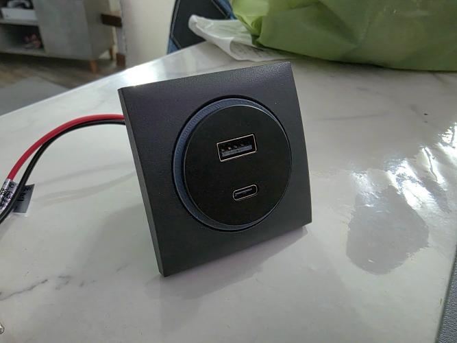

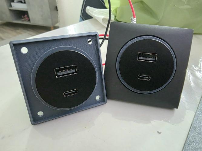

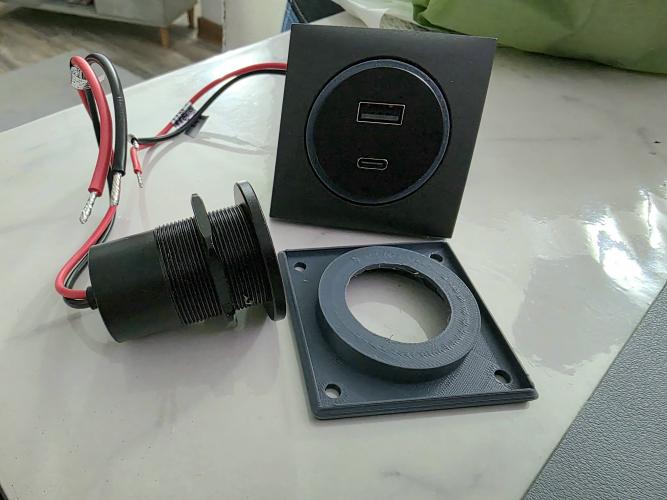

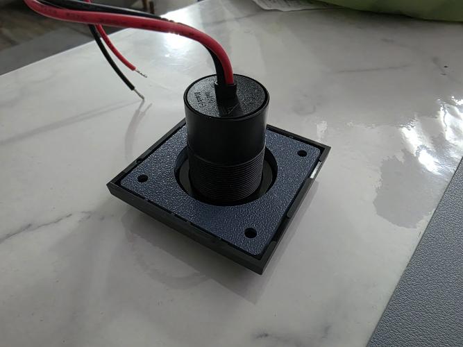

Sempre in tema prese, vorrei mettere anche un paio di USB in cucina e vorrei sostituire quella singola sulla panca della dinette. Come ovvio che sia la doppia della Berker costa follie, tipo 120 euro per due prese dunque mi son rivolto al fai da me:
Spesa:
2 caricabatterie USB 12v su Amazon 26 euro la coppia
Supporto per USB stampato in 3d (verrà verniciato)
Placchetta originale Berker 4 euro
Con 30 euro aggiungo una presa e sostituisco l'altra.

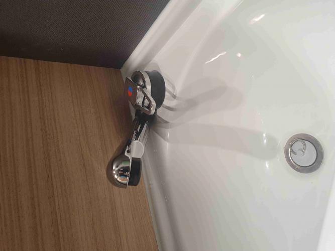

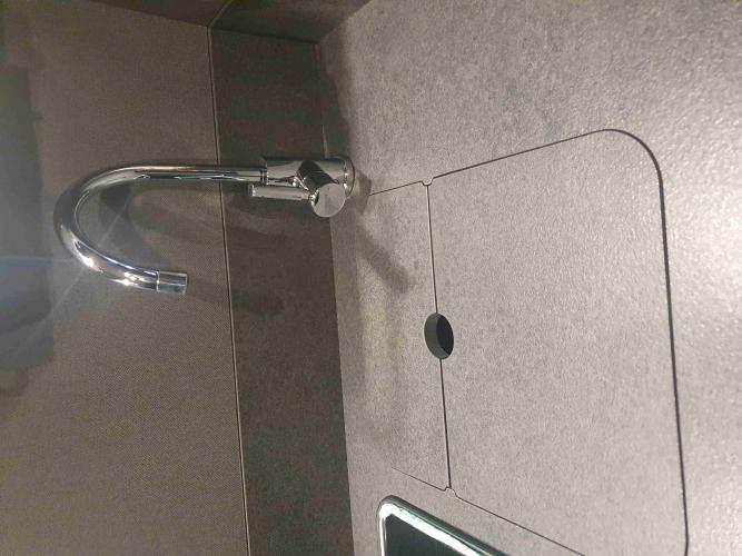

Oggi giornatina in officina del concessionario per finire alcuni lavoretti contrattuali non ancora eseguiti ed ho approfittato, dietro anche consiglio ed indicazione di Ciber, di cambiare il miscelatore della cucina e del bagno che durante queste vacanze hanno manifestato tutta la loro inefficienza nell'utilizzo specialmente quello del bagno.
a voi la foto ...ora sì che la moglie è contenta ed anche io per il bagno che mi ero rotto di lavarmi i piedi anzichè la faccia smiley
P.S. scusate ma le foto a me le carica così angry
P.S. 2 per il miscelatore del bagno, la canna di erogazione è regolabile sia in altezza che per essere abbassata fino dentro il lavandino e quindi niente più schizzi fuori del lavandino
